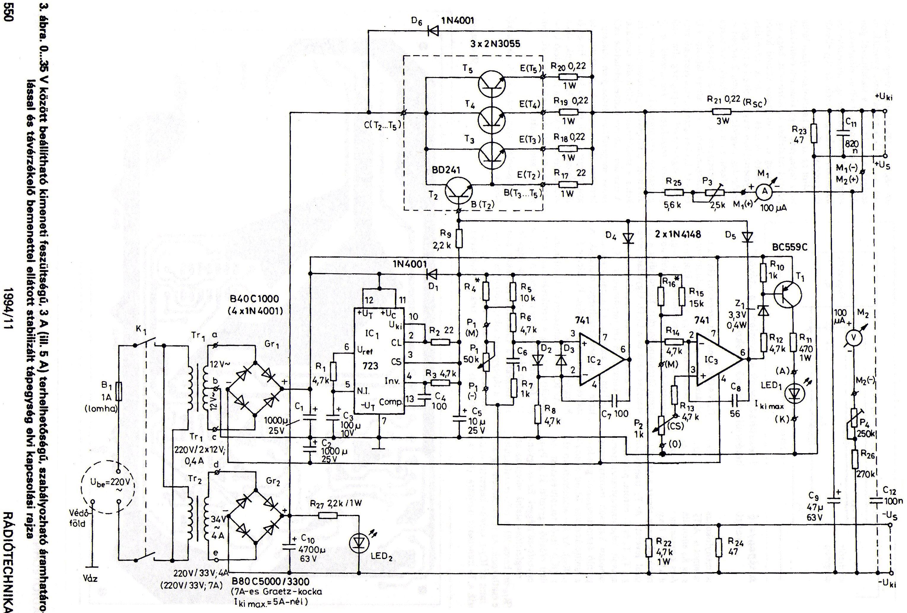

Az lenne a kérdésem ,hogyha ezt a kapcsolást szeretném megépíteni : Bővebben: Link
és van egy 24V 5A/3.15A -es trafóm akkor nagyon a határon vagyok és terhelem vagy keressek egy kisebb feszültségű trafót?

(#) kistotti01 válasza havranarpi hozzászólására (») Jún 23, 2011 /
Arra figyelj, hogy az ismertetés szerint ebben a labortáp panelben nincs rövidzárvédelem. Ami egy labortáp esetében elég fontos szempont lenne.
(#) Ge Lee válasza havranarpi hozzászólására (») Jún 23, 2011 /
Nem ismerem ennek a kit-nek a rajzát, de nem lennék meglepve ha egy az egyben ugyanaz lenne mint amit itt többen építgetnek.
Ha nem akarod feltétlenül kivenni a tápból a maximumot akkor jó lesz hozzá a trafód.
Mivel az áramkorlátja állítható, ezért hogy rövidzár védett-e vagy sem csak nézőpont és hűtés kérdése. Néhány másodperces rövidzárat el kell hogy viseljen.
(#) Alkotó válasza havranarpi hozzászólására (») Jún 23, 2011 / 1
Az én gondolatmenetem általában elég egyedi, de nem tudom együtt értelmezni a pirossal írt: nem védett rövidzár ellen feliratot, és az állítható áramkorlátot.
Vagy van benne áramkorlát, és akkor mindegy neki a rövidzár, hiszen úgyis csak egy adott árammaximum folyhat. Vagy nincs benne zárlatvédelem, de akkor áramkorlát se!
Másik furcsaság a 3A-es kimeneti áram, Mert ehhez a fotón -ha jól látom- 1N400x típusú diódák vannak a panelon, amik max. 1A-t tudnak.
Végül egyetlen TO220-as tokozású félvezető 24V/3A-re az durva. kis tartalékkal számolva is közel 90W-ot kéne hőként leadni a környezetnek. Én az áteresztő tranyó helyében biztosan nem bírnám ki, és tönkre mennék.

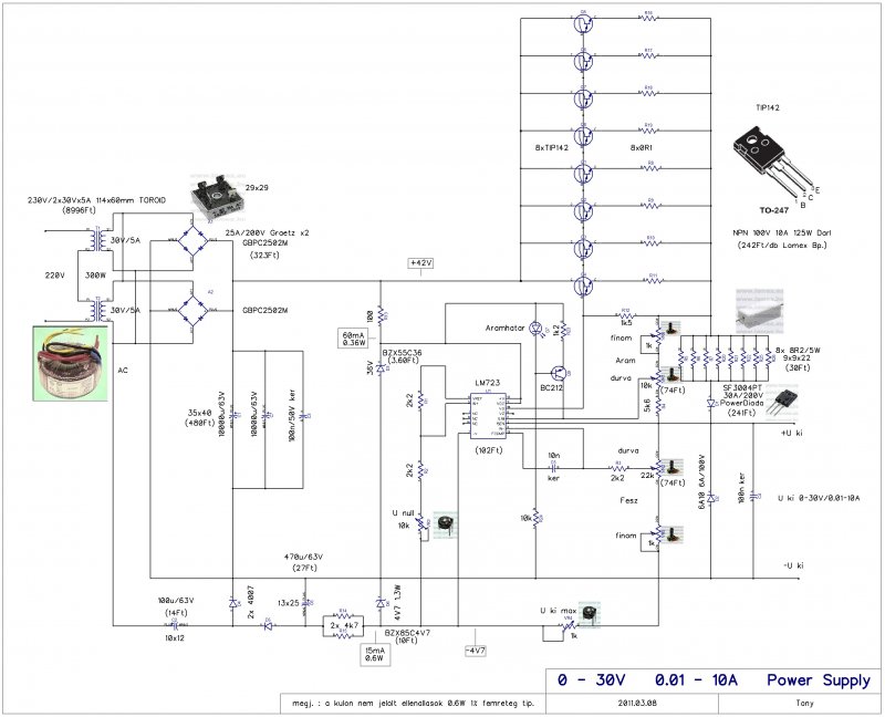

sziasztok érdeklödnék hogy valaki megépitette azt a labortápt ami ezen a képen van ? müködik ez a labortáp? segitségeteket elöre is köszönöm!!!

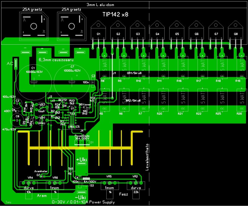

Üdv elkezdtem a Pioneer féle labortáp nyákját, sajnos elfelejtettem a rajzot tükrözni, és nincs több nyákom, azt szeretném tudni hogy így fordított állapotban mit hova kell(esetleg az IC-t a másik oldalra?) Szerencse nemsok 3 vagy több lábú alkatrész van benne. Köszi előre is a segítséget

(#) storm válasza tib12 hozzászólására (») Jún 25, 2011 /
Az IC-t beforraszthatod a másik oldalra, a kis tranyókat meg megpróbálhatod belehajtogatni a lyukakaba, ha nem megy, akkor aztis a másik oldalra. Nem lesz szép, de valószínű, hogy működni fog.
(#) tib12 válasza storm hozzászólására (») Jún 25, 2011 /
Csak 1 kicsi tranyó van benne, a többi nagy(másik nyákon lesz). Követhetem a beültetési rajzot? Köszi a segítséget
