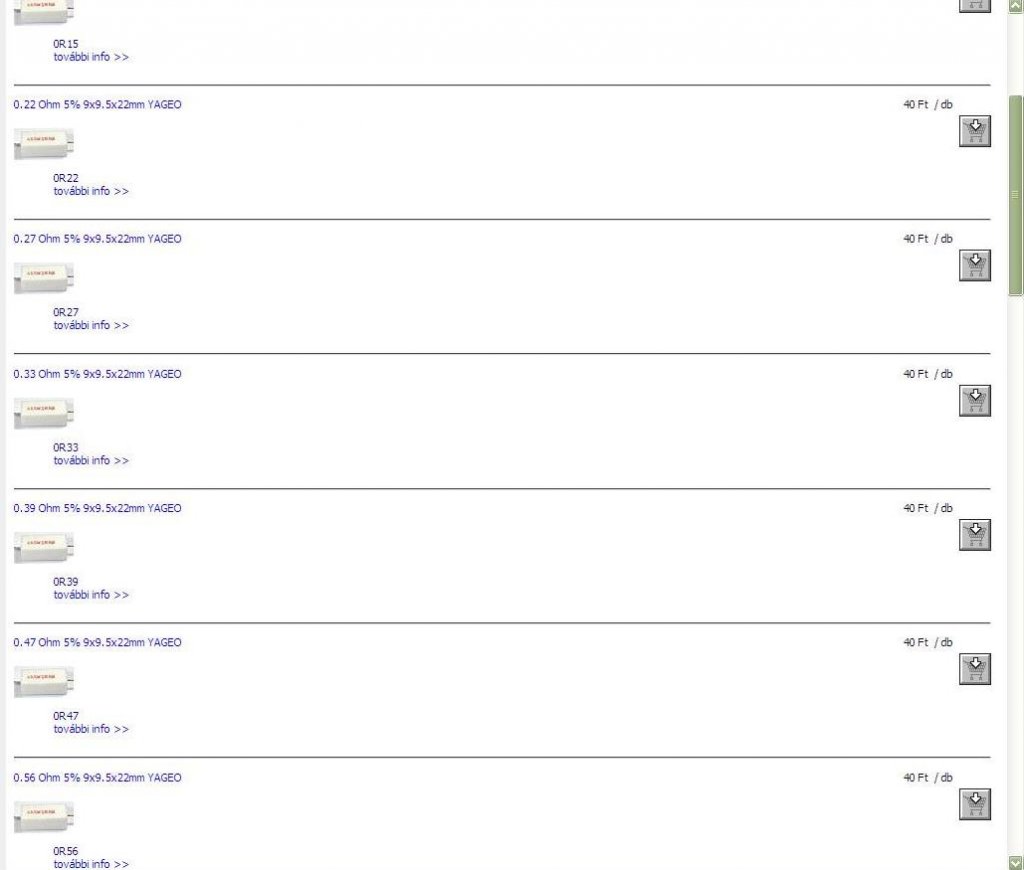

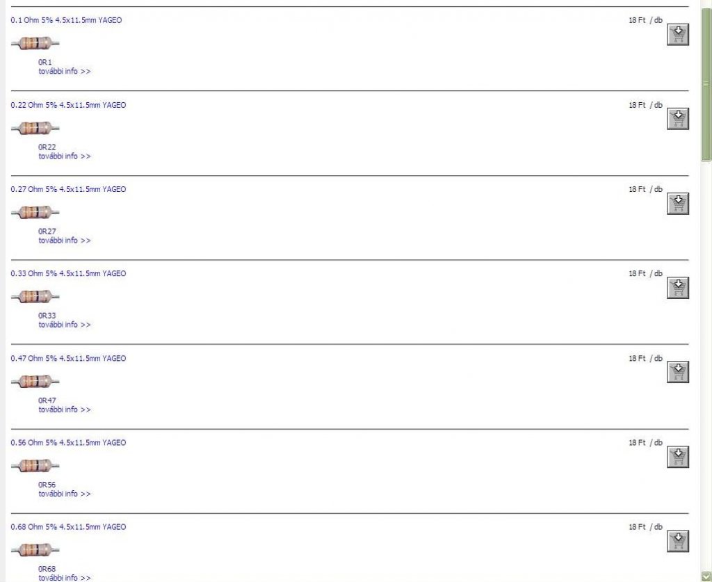

A szimmetrizáló ellenállások nem kritikusak, de az RX-eket ha megváltoztatod, akkor utána kell állítani az áramfigyelést. De miért kéne megváltoztatni? (Egyszerűen nem fér a fejembe, miért kell mindig valami más? Itt aztán már tényleg nem igaz az anyagi oldal, hiszen az ellenálls ára nem változik attól, hogy 0,22R vagy mondjuk 0,47R. Az amatőr megírja a kis rendelési listáját, elküldi Emailben, és már jön is a csomag. Mi lehet ettől egyszerűbb?)

(#) zolee1209 válasza Alkotó hozzászólására (») Jún 21, 2011 /
„hiszen az ellenállás ára nem változik attól, hogy 0,22R vagy mondjuk 0,47R.”
0.47R 0.22R De igen... :hehe:

(#) Alkotó válasza zolee1209 hozzászólására (») Jún 21, 2011 /
Gratulálok, "érzed" a dolog lényegét.
A boltot levágtam, de még így se fognak nekem itt örülni. (A többség úgyis tudja hol vásárolok.) Kicsit se mindegy mit és hol vesz az ember. Nézd meg tüzetesen az értékeket és az árakat, láthatóan egyformák, nem függnek az értéktől ebben a tartományban. Az árak bruttóban értendők.
Ide 2W-os kell, nem pedig 5W-os!
