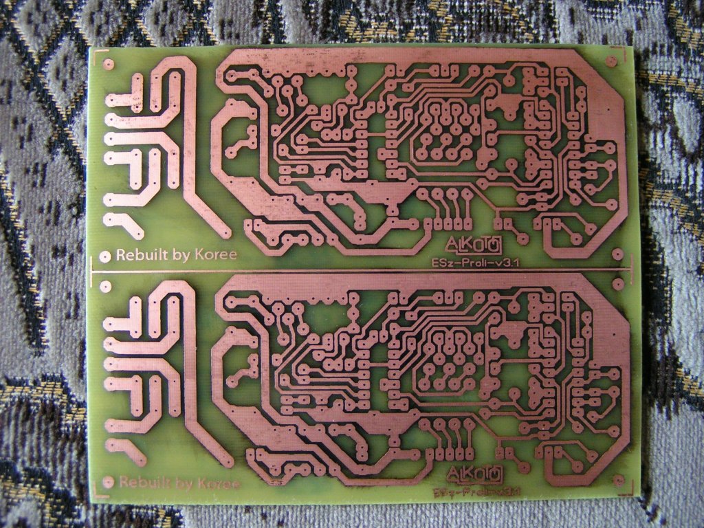

Nekivágtam az Alkotó vs. Proli007 előválasztó megépítésének.Íme pár kép a kimart, szitázott panel(ok)ról.
(#) pilotitalia válasza Koree hozzászólására (») Jún 26, 2011 /
Szia.
Gratula a panelekhez szépek lettek.Szitához honna vetted a feliratot mert nekem beültetési van meg de azon rajta van (zöld szin gondolom a fóliát jelöli)?Illetve csatoltam egy panel beültetést ehez szerinted szintén lehet szitát csinálni,azért kérdezem mert szitázással még nem foglalkoztam!
Köszi a segítséget.
(#) Koree válasza pilotitalia hozzászólására (») Jún 26, 2011 /
Nos.
Foxit pdf editor-t és "fotó bolt"-ot hívtam segítségül.
Bár lehet egyszerűbb lett volna Alkotótól kérni egyet .
Megjegyzem a utóbbi programot utoljára vagy kb 6 éve "próbálgattam".
Kérdésedre a válasz igen ha mérethelyes az ábra.Némi szín csere ill. eltávolítás és átméretezés és megoldható.
(#) Alkotó válasza Koree hozzászólására (») Jún 26, 2011 /
Alkatrész feliratot azért nem tettem fel, mert nem kérted. A szitázás bonyolult, és kimondottan gazdaságtalan technológia néhány darabos gyártás esetén. A vasalásos feliratkészítés általában tökéletesen beválik ilyen célra.
Nem értek egyet az ilyenfajta "megoldásokkal". Azt sugallja a többieknek, hogy a tisztességes elkérés helyett, van más lehetséges megoldás is. Ez NEM JÓ!

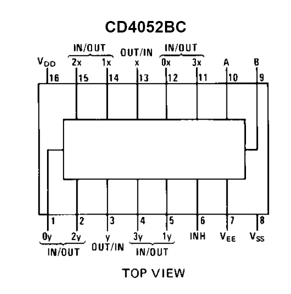

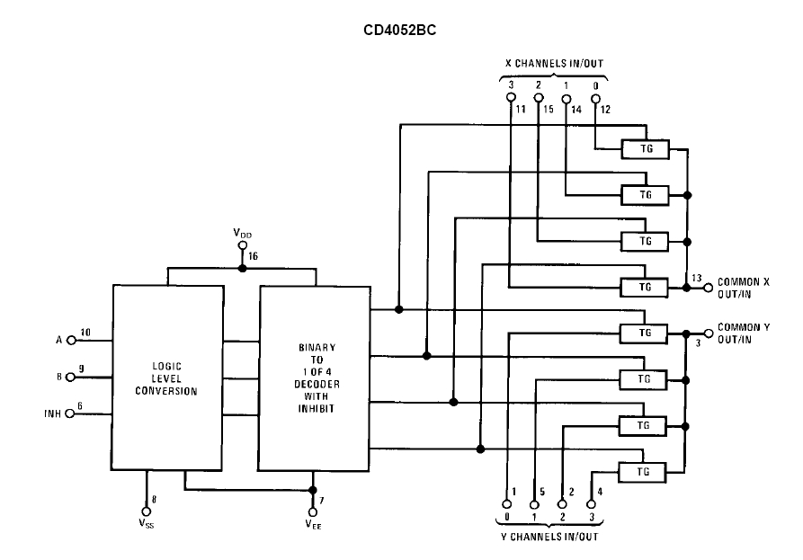

(#) proli007 válasza Tonybacsi hozzászólására (») Jún 27, 2011 / 2
Elég érdekes megoldás, de hogy ennyi hozadéka van, azt csak próba alapján lehetne eldönteni. Minden esetre, a 4052 szerepét, csak akkor lehet megérteni, ha kirajzolja az ember az IC kapcsolását, mert a rajzról csak azt lehet látni, melyik lábát hova kell kötni.
- A 4052-őt ne nevezzük itt MPX-nek, inkább egy két-áramkörös négy-állású kapcsolónak, melynek állását az A és B pont logikai feszültsége vezérli.
- A kapcsoló egyik fele, a végtranzisztorok bázisáramát kapcsolja, a következő szerint:
Ha A pont szintje alacsony, akkor a bázisokat az IC4 feszültség szabályzó vezérli.
Ha A pont magas, akkor a bázisokat az IC3 áramkorlát szabályzója vezérli.
Hogy éppen a feszültség vagy áram szabályzó működjön-e, az IC5 komparátor dönti el, IC3 és IC4 kimeneti feszültsége alapján. Hiszen ha az 1ohm-os Shunt ellenállásokon eső feszültség alacsonyabb, mint az R6 potin beállított áramkorlát értéke (nincs túláram), akkor IC3 kimeneti feszültsége magas szinten van, ehhez képest IC4-nek csak alacsonyabb szintje lehet. Tehát az A pont feszültsége alacsony szintű. Ellenkező esetben (ha a terhelő áram meghaladta a beállított értéket) akkor magas szinten áll.
Ez a két állapot között az A pont feszültsége választ, mind addig, míg a B pont feszültsége magas szintű.
- Mert a B pont logikai állapotát, a bekövetkező "hibák " állítják be. Ha nincs gond, a B pont magas szintű. Ha TS1 vagy TS2 hőmérséklete magas (ez egy PTC lesz), vagy IC9 túláramot érzékel, vagy DC-Off van stb. akkor B pont szintje alacsony értékre vált. Ekkor a kapcsoló, a két végtranzisztor bázisát, -5V-al lezárja. (ekkor A pont feszültsége hiába változik, mert a kapcsoló mind két bemenete a -5V-ra van kötve)
- Tehát a kapcsoló 0 és 1-es állásában ki van kapcsolva a tápfesz, 2-es állásban feszültség, míg 3-as állásában áram szabályozás van.
A másik négyállású kapcsoló, nem tesz mást, mint kapcsolja az üzemmódnak megfelelően D1-D2 Led-eket. Tehát 0 és 1 állásban ki vannak kapcsolva a Led-ek, míg 2-es állásban D1 (feszültség szabályozás) illetve 3-as állásban D2 (áram szabályozás) jelez.
Ennyi az egész
üdv! proli007
