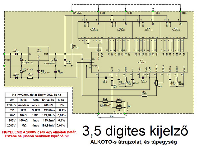

(#) csabacsaba hozzászólása Okt 24, 2011 /
Legyetek szivesek mondjatok el hogy melyik jobb a feszultseg merok kozott?Ez http://www.hobbielektronika.hu/kapcsolasok/digitalis_voltmero_led_k...l.html
Vagy az ami a kepen van.
(#) janikukac válasza csabacsaba hozzászólására (») Okt 24, 2011 /
Alkotósat építsd meg ! Jobb, pontosabb, és ez mellet szépen ki van fejlesztve. Nekem is van 2 , és szépen megy..
(#) csabacsaba válasza janikukac hozzászólására (») Okt 24, 2011 /
S az RX1.RX2a,meg a RX2b oda milyen erteku ellenalas kell vagy az mire szolgal?
Nézz be ebbe a totyikba, minden le van írva !
Nagyon halas lennek ha linkelnel!
Kosz
Kimaradt a link, elnezest ! Bővebben: Link
