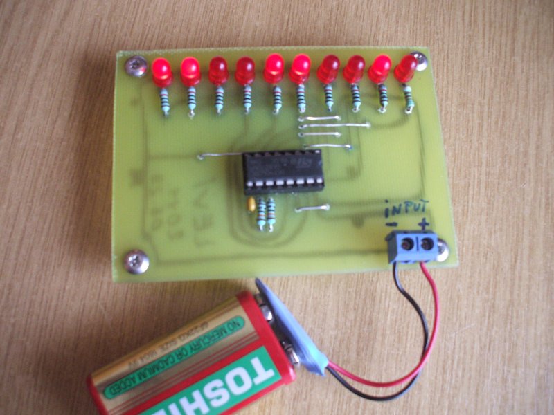

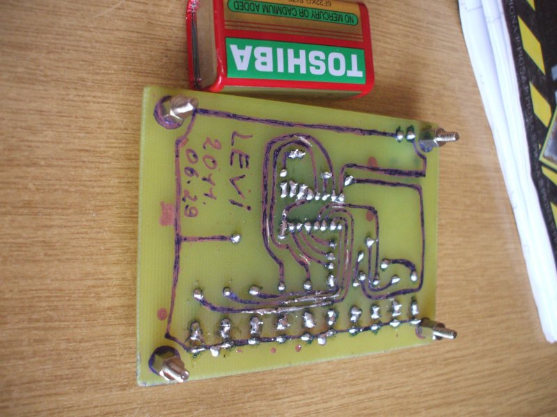

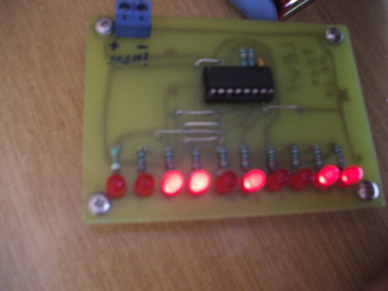

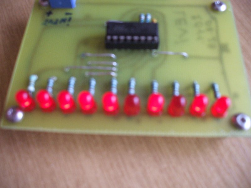

Üdv ! Készítettem egy Bináris számlálót! A kapcsolás egy össze vissza villogóból indult amit a BSS elektronika oldalán találtam! Mivel annak a központi alkatrésze egy 4060 Bináris számláló ,ezert egy kis átalakítással született meg ez a Bináris számláló! Az átalakításban nagyban segített huba ! Díszként megfelel !A sebességet a 100 nF os Kondenzátor segítségével lehet szabályozni illetve az ellenállások variálásával! A fólia oldal nem lett a legszebb de mivel siettem az elkészítéssel ennyire futotta kézzel van berajzolva ! Kicsit a maratásnál maradtak hibák de annyira nem nagy baj!
Üdv:Levente
(#) DJanosi válasza DJanosi hozzászólására (») Jún 30, 2011 /
Még egy pár kép! Elnézést a homályos képekért :no:

(#) blackdog válasza DJanosi hozzászólására (») Jún 30, 2011 /
Nem kötekszem csak pozitív kritikát adok.
Ha egy ici-picit átgondolod fele ekkora panel is elég lett volna.
[off]
Én, ha kézzel rajzolok akkor szoktam vonalzót használni. Azon az időn már nem múlik semmi.
(#) Mybuster válasza DJanosi hozzászólására (») Jún 30, 2011 /
Szép lett látom filces módszerrel csináltad Ügyi!!

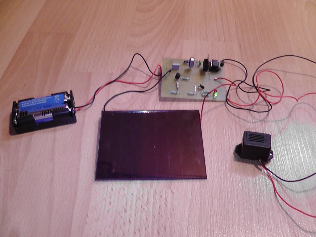

(#) hadnagyakos hozzászólása Jún 30, 2011 /
A mai nap termése egy PIC-es vakondriasztó-vezérlő. A PIC vezérli az akkuk töltését és a csipogót is. Az akkukra 5 percenként egy automatikusan rákapcsolt műterhelés mellett mér rá és dönti el, kell-e még tölteni.
(#) David.zsombor válasza hadnagyakos hozzászólására (») Jún 30, 2011 /
Ötletes. A kivitelezésen még van mit javítani. szerintem összébb is lehetett volna húzni a nyáktervet.
