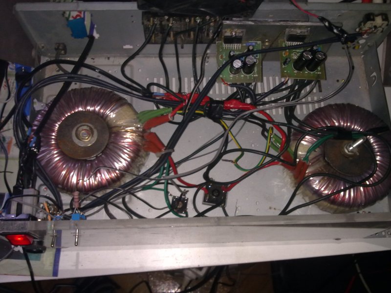

(#) David 3g hozzászólása Jún 27, 2011 /
Sziasztok. TDA7293 2X
Hát kis igazítások kellenek még ,de kész Najó lessz rajta egy-két alakítás is de azért had büszkélkedjek én is valamivel.

(#) zolika60 válasza David 3g hozzászólására (») Jún 28, 2011 /
Fesd be az előlap belső oldalát valamilyen színűre. Akkor legalább nem látszik a káosz ami belül van. :yes:
(#) Ricsi89 válasza David 3g hozzászólására (») Jún 28, 2011 /
És nem látom a puffereket. Ha ez tényleg 100W-os erősítő ( mint az adatlap írja ), akkor nem ártana jól megpufferelni. Ha azok a kis apró kondik a nyákon akarnak a pufferek lenni, akkor azt most felejtsd el. Nagyobb hangerőn(nagyobb, dehogy kell nagyobb) el fog fogyni a fesz és iszonyat rosszul fog szólni. Én a helyedben legalább 2X10000 µF-os kondikat tennék csatornánként rá.
A szerelés az tényleg kicsit bizarr, a hálózati zsinórt semmi nem védi a kihúzás ellen, így pedig ha megrántod véletlenül, akkor ki is szakad a kapcsolótól. A vezetékezésen is lehetne mit javítani, tudom nem egyszerű, de itt még nincs annyi drót, hogy ne lehessen átlátni rajta. Neked persze sikerült átláthatatlanná tenni.
Ezt a hozzászólást vedd építő jellegű kritikának.

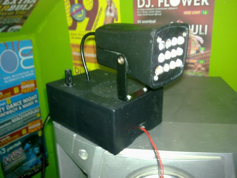

(#) DJanosi hozzászólása Jún 28, 2011 /
Üdv !Nem csináltam semmi különös műszert ezt egy havernak csináltam !Mondhatni hogy elég szaggató műszer !Az agya az egy LM555 IC Lehet szabályozni a frekvenciát és a fényerőt de mikor ezt a fényképet csináltam meg nem volt meg a két poti ezert próbaidőre két ellenállással helyettesítettem!
