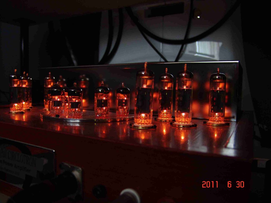

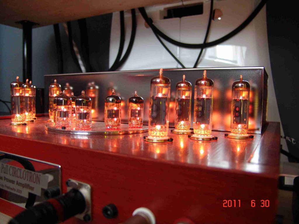

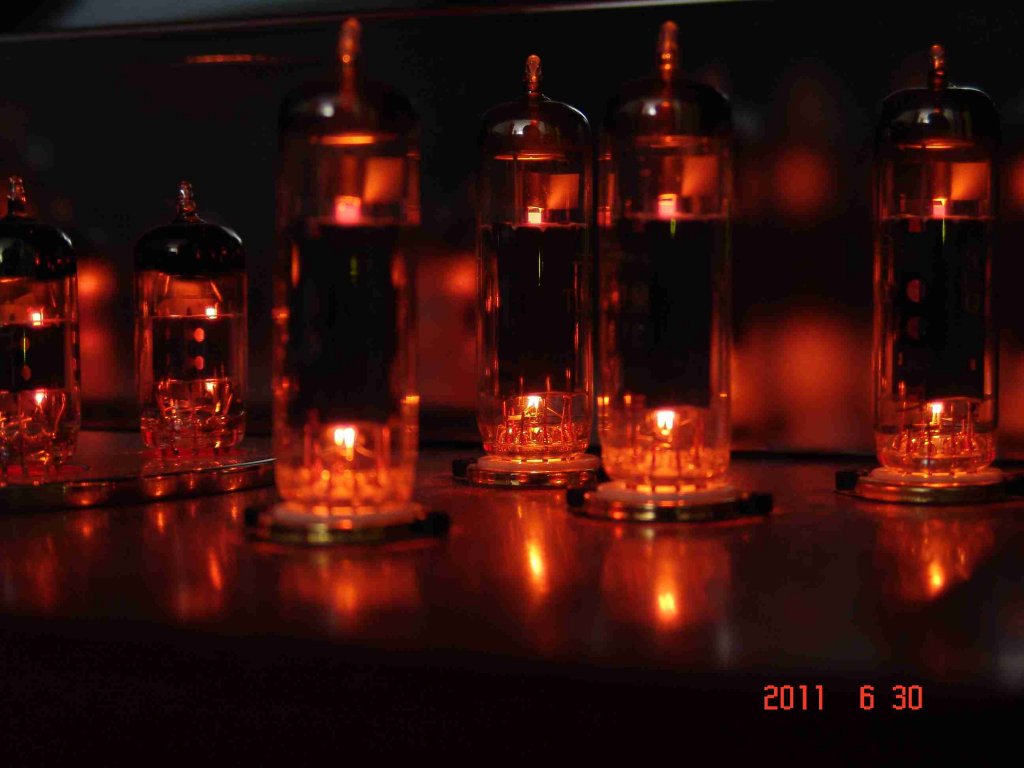

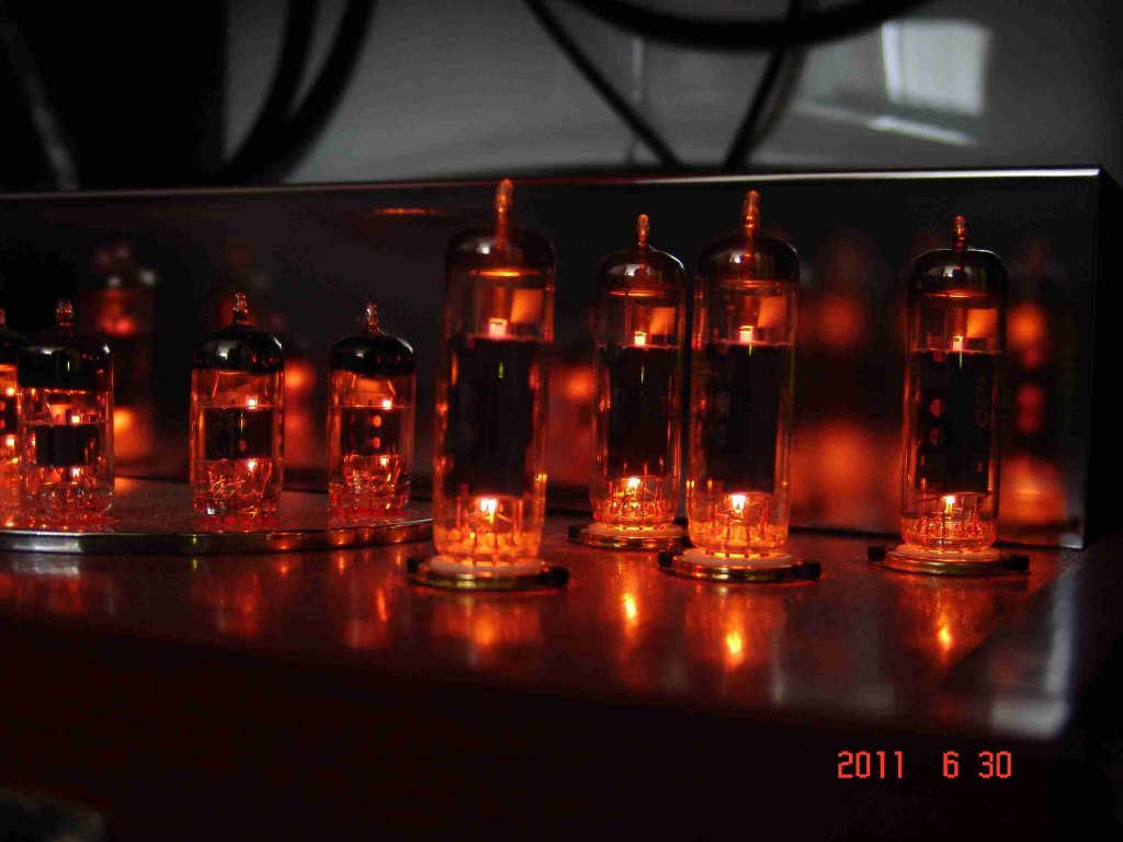

Egy kis látványosság, ebben a rossz időben!
Nagyon szép is az izzó, parázsló csövek látványa.
Igen, engem is nagyon megfogott a látvány
A blende nyitva volt úgy 10-15 másodpercig
