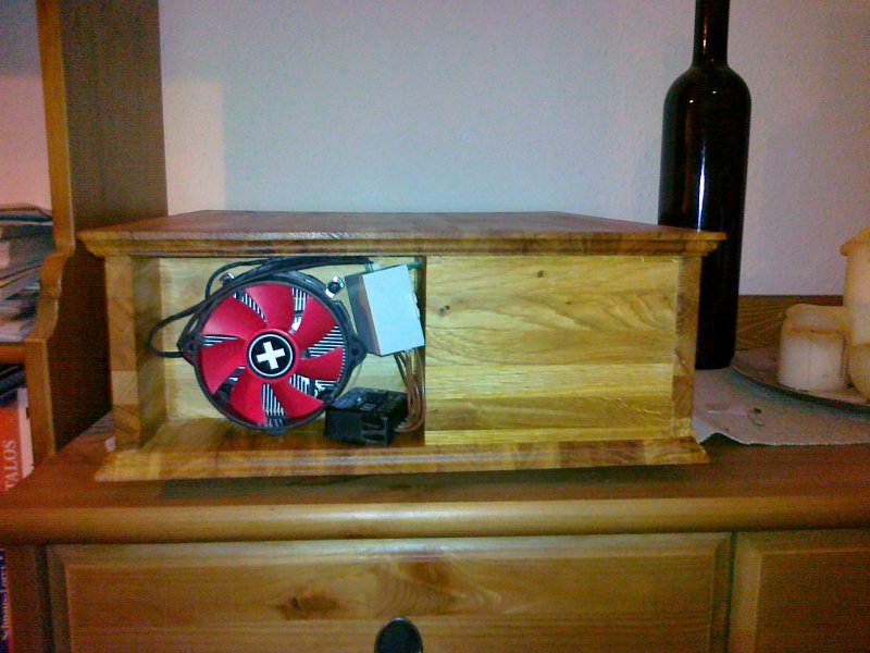

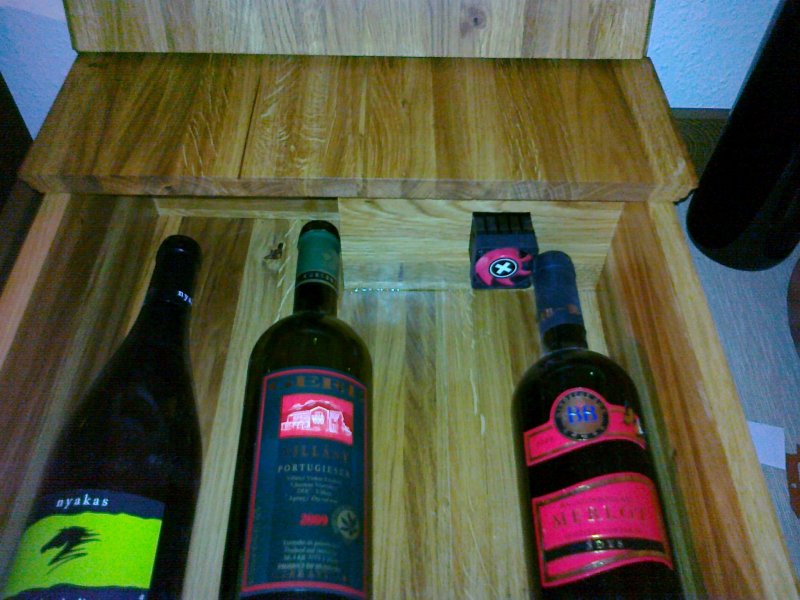

Beszereztem a nagyobb tápot es jó döntés volt. A borhűtő készen van nagyon jol nez ki, habar eleg szuk a hely, meg kell rendezgetni a dolgokat, ahogy a képen is látszik. Éjjel teszteltem. A két venti sebessége állítható egy feszszabályzóval, igy halkan zümmöghet. Hamar rajottem, hogy a meleg oldal jobb hutesevel (magasabb fordszam) jobban hul a hideg oldalam is. Ha maxon jaratom a fentiket a meleg oldali borda langyos ami nagyon jo sztem, mert maga a Peltier 136W-os es ilyenkor fagy a hideg oldala is. A peltier nekem a dobozon kivul van egy rezlemeznek szoritva, ez a rezlemez zarja le a dobozt, es a hideg oldali borda is ehhez van illesztve. A hideg oldalon vannak kerdeseim: Ha a belso oldalon jaratom a ventit, akkor a belso borda melegebb annal, mintha nem jaratnam. Gondolom rafujja a doboz melegebb levegojet (sajnos nem lehet ugy felszerelni a ventit, hogy elfujja a hideget, igy hat elol megy be a meleg levegő és oldalt jon ki a hidegebb elvileg. Ez viszont meg kellene szunjon, miutan a doboz belsejeben kvazi egyre hidegebb lesz a levegő. Nekem 4 ora utan se volt erezheto a kulonbseg kezzel, ami nem jo. A borda gyári uj, es volt rajta valami szurke maz, ami nem kenodott el, mint a hőpaszta. Remelem attol meg az a funkcioja. A peltier es a meleg oldali borda kozott van paszta gyárilag szinten uh ott elvileg jo a hoatadas. A peltier hideg oldala es a rezlemez kozt viszont nincs semmi. Erdemes oda is kenni valamit, lehet hogy ott veszitek hideget? Rosszabb esetben eleve hutott borokat teszek be, ugy kisebb a levegomennyiseg, es a borok is hutik a elore a levegot, igy max annyi lesz, hogy hidegen tartja oket. Ami meg megoldando, hogy a teto tokeletesen szigeteljen, hogy ne menjen be semmi kivulrol. Talan akkor jobb lesz a hatasfoka.
Jobb lett mint a cad-es rajzon, mutatós, gratulálok!
-a peltier 67 fok különbséget tud a 2 oldala között, jogos, ha a meleget hűtöd, bent a borok is elkezdenek fázni. -A belső oldali bordát kicsinek tartom, s szerintem fennáll a veszély a jegesedésre emiatt, s a ventillátor is leállhat. Gondold meg, milyen módon tudod a peltier túlmelegedését megelőzni? A meleg oldalon hőmérsékletfüggő ellenállással, vagy félvezetővel érdemes lenne túlmelegedés esetén a peltier tápját leválasztani, vagy erősen leszabályozni. A belső oldalra én egy "faltól-falig" hűtőbordát tennék, s a ventillátor(ok)ra pedig rácsot, a boros üveg elmozdulása esetén se álljon le a cirkuláció. -a vízszintes elrendezés miatt belül mindenképp kell a ventillátor. -2 db 8 cm-es ventillátornak ugyanakkora fordulatszám mellett kb. 5x akkora a légárama mint egy 5 cm-esnek. -A peltier s a hideg oldal közé is tegyél hővezető pasztát. Bármely "lekvár" nagyságrendekkel jobban vezet mint a 2 lemez között levő vékony levegőréteg. -Javaslom olvass utána a "harmatpontnak" (relatív-abszolút páratartalom) -A hőszigetelésben teljesen igazad van meg kell oldani, pl. akár polifoammal, akár a 2 fiók közé, de a szinte légmentes zárásra is oda kell figyelni. -A fiók hátoldalán van lyuk amin a meleg levegő el tud távozni? -A 136 W elegendő, ha folyamatosan meg egy évig akkor kb. 1200 kw energiát eszik meg, ez többszöröse a mai nagyméretű energiatakarékos hűtők fogyasztásánál. Ez a 136W teljesítmény azt határozza meg, hogy mennyi idő alatt tudod a borodat lehűteni.
Köszi szépen
Sajnos nemhogy jegesedéstől nem tartok a hideg oldalon, egyenesen nem erzem, hogy hűtene. A meleg oldal "csupaszon" azonnal tűzforró, a bordával azonban csak kézmeleg, sztem 30-40 fok koruli lehet. a hideg oldal ezzel szemben borda nelkul siman lefagy, bordaval azonban meg hidegnek se erzem, csak ha nem megy a venti. A pasztát meg ki fogom probalni, remelem azon mulik, mert eleg gyengécske most az egesz, sajnos a belefektetett energia igy nem erte meg. SZerencsére nem egesz evben szeretnem jaratni, hanem csak alkalmankent, igy nem zavar, hogy sokat fogyaszt. A tömör tölgyfa sztem megfelelően szigetel 14-17 fok eseten, hisz a kulso homerseklet is csak 21-26 fok igy nem lesz kulon szigetelés. Csak a tetőt szeretném valahogy (parafával) szigetelni, hogy ne szökjön el a hideg levegő. A fioknak nincs hátoldala, igy az egesz komodba távozhat a meleg.
