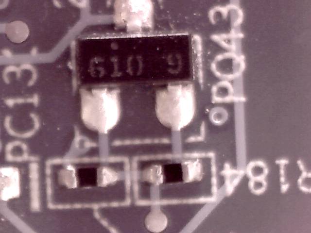

(#) Mikeemn válasza mrfencer hozzászólására (») Júl 2, 2011 /
Sziasztok! Még mindig görcsölök ezen az acer alkatrészen... legújabb felfedezés:
jött egy alaplap megint, amin olvashatóak a feliratok, le is fényképeztem mielőtt még elégne ez is...
Mellette a felirat PQ43, legjobb tudásom szerint ezek mindig tranzisztorok/FET-ek.
Eszerint egy ilyenről lehet szó de nagyon nem vagyok biztos benne:
Code: 610
Device: NDS0610
Manf: Fch
Base: M
Leaded Equivalent / Data: p-ch sw mosfet 60V
Kérek valakit, hogy erősítsen meg ebben. Kép az alkatrészről csatolva. Előre is köszönöm!
Üdv mindenkinek!
Mikee
(#) Mikeemn válasza felho24 hozzászólására (») Júl 2, 2011 /
Ez egy dióda, 5V-os ágon védi a többi alkatrészt; fordított táprádugásnál szokott eldurranni (5V helyett 12V-ot kap). Zárlatosra égett, ezért működik még a winyó. Keress egy bármilyen másik winyót amin van ilyen alkatrész (ugyan ott a csati után), cseréld ki és jó lesz Üdv!
(#) GyurikaBx válasza Mikeemn hozzászólására (») Júl 2, 2011 / 1
A tipusa:NDS0610
A csatolmányban ott van az adatlapja.
Üdv Gyuri!
NDS0610.pdf
(#) Mikeemn válasza GyurikaBx hozzászólására (») Júl 2, 2011 /
Ez gyors volt nagyon szépen köszönöm!
