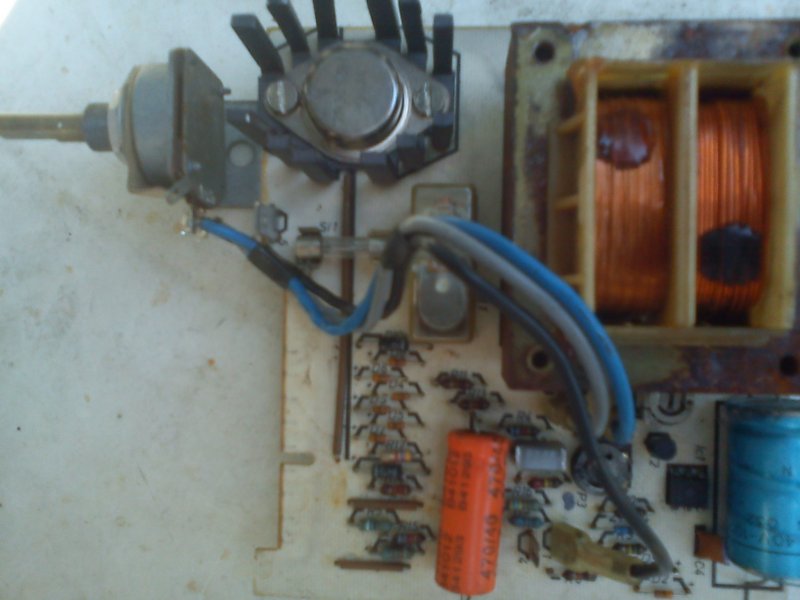

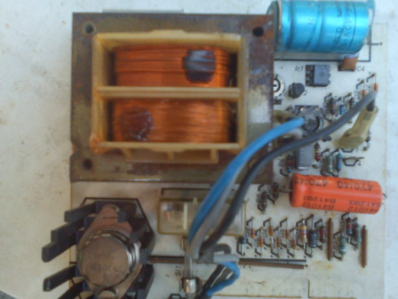

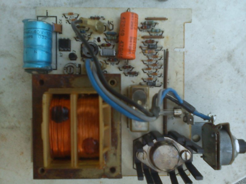

Érdeklődnék hogy ez milyen alkatrész lehet mibe való mire jó? ha valaki felismeri mibe lehetett vagy mire való az létszíves írjon mert kíváncsi vagyok mi ez
Köszi előre is!
(#) Ricsi89 válasza elektro95 hozzászólására (») Júl 8, 2011 /
Szerintem ez egy 0,33 Ohm-os, 5W-os ellenállás lesz.
(#) zolijee válasza (Felhasználó 13571) hozzászólására (») Júl 8, 2011 /
Köszi! azt hittem valami más

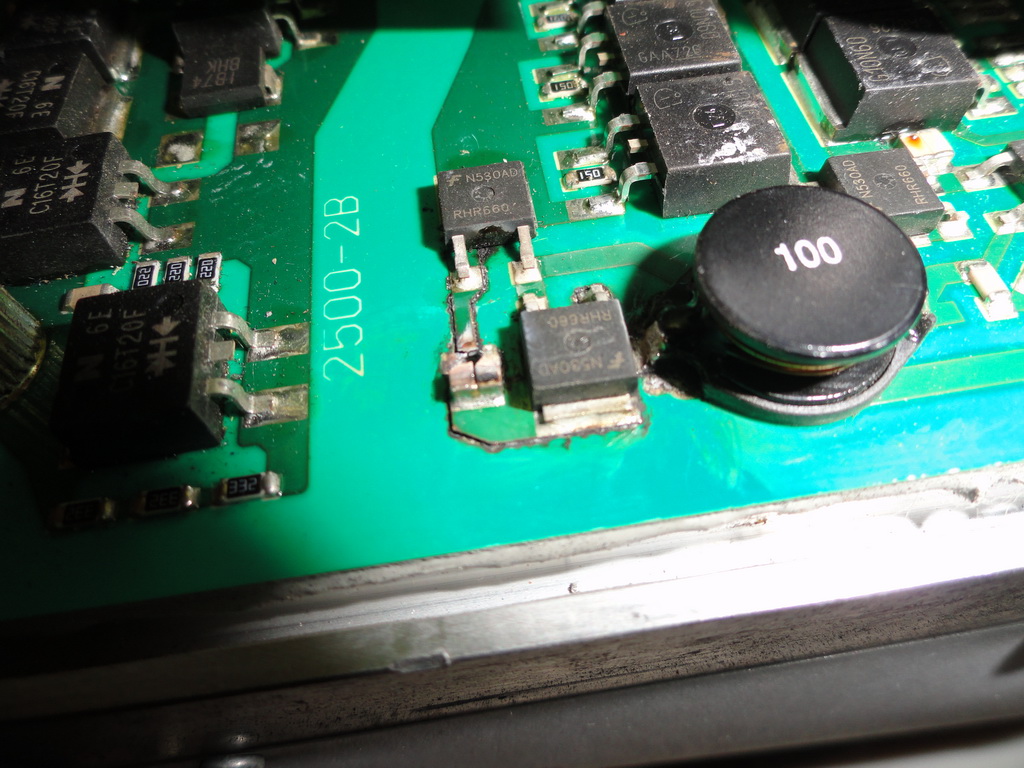

Elfüstölt az inverteres trafóm két tranyója,meg még mellette két/vagy egy?? kondenzátornak látszó tárgy.
Ez egy Einhell ISG 1000/1 készülék és lejárt már a garija,gondoltam megcsinálom.. Kerestem már neten ezeket a tranzisztorokat,de nem jártam eredménnyel.
Tudnátok segíteni nekem?
Kép:
(#) Ricsi89 válasza Perec81 hozzászólására (») Júl 9, 2011 /
Az az RHR660 típusú alkatrészre gondolsz? Az nem tranyó, hanem dióda. Vagy ha nem arra gondolsz, akkor le is írhatnád, hogy pontosan melyik és mi van rá írva.
(#) erdgab válasza Perec81 hozzászólására (») Júl 10, 2011 /
A képen látható inverteres rész az IGBT-s főáramkör egyik snubbere,ha ezek a diódák és ahogy nézem a kondik is,elfüstöltek akkor ott az IGBT-k is tönkre mehettek.Javítása nem lesz egyszerű,de ha értesz hozzá az más.
