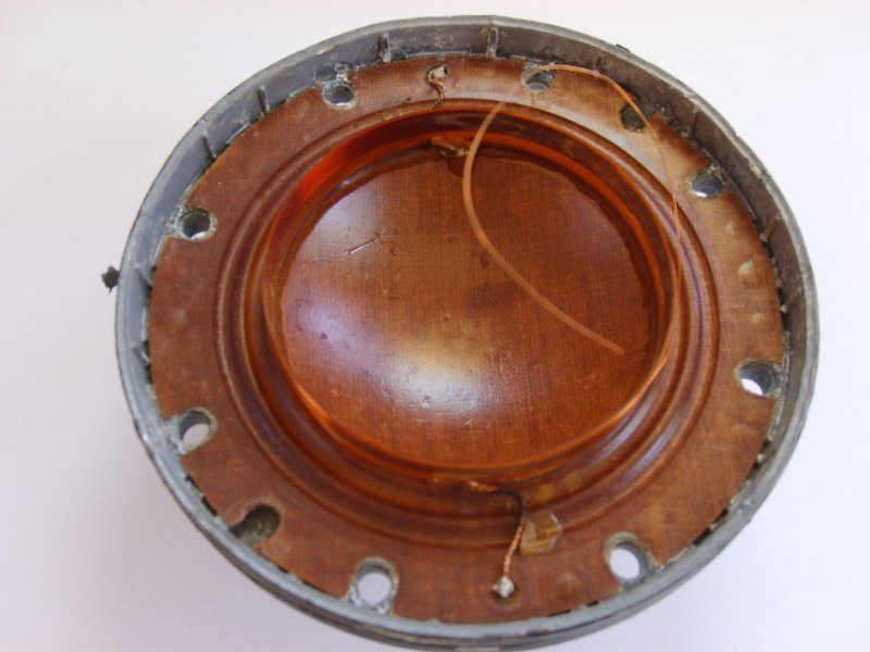

(#) weend hozzászólása Máj 30, 2011 /
Haladok a federal hangszóróval, sikeresen szétműtöttem, minden csavar megindult. Ezt valószínűleg már tekercselték, nem leégve volt, hanem a tekercs elszakadt a cséve mágnesfelöli oldalán. Jobban belenézve a lengőcséve járatába, mindenféle nagydarab fémszemcse akadályozta a tekercs szabad mozgását. Gondolom, beékelődött menetközben némelyik nagyobb darab. A cséve átmérője 66mm (100watt), ez is szép méret, már megesztergáltam a sablont hozzá. Most a tekercselés következik :yes: .

(#) weend válasza Tonsil hozzászólására (») Máj 30, 2011 /
A letekerésnél számoltam, 46menet volt fent, ugye két sorban 23-23. Huzal átmérő 0, 25mm, és kb. tíz méter hosszú a letekert hossz.
(#) watt válasza weend hozzászólására (») Máj 30, 2011 /
Most, hogy írod, én emlékeztem rosszul a 10cm-re. Valószínű megkevert az egyik mélynyomóm mérete, de végül is mindegy, mert a 66mm is szép méret egy "magasnyomóhoz". Simán meg lehet tekerni, csak valami kétkomponenses lakkot kéne használni, esetleg ragasztót a tekercs rögzítésére, mert itt van igénybevétel rendesen, hő és mechanikus is..
(#) még1MbR válasza watt hozzászólására (») Máj 30, 2011 /
Bizony, mezei lakkot úgy lerúgja, mint lázas gyerek a takarót!

(#) weend hozzászólása Jún 4, 2011 /
Elkészült a hangszóróm tekercselése, sikerült is szirénáznom kb. tíz percet (a szomszédok nagy örömére). Sajnos kicsit elkapkodtam a dolgot, nem vártam elég időt a lakk megszáradásáig. És a hornozás megadta az utolsó döfést a tekercsnek, leugrottak a menetek a csévéről . De nagyon tetszett a dolog, úgyhogy fojtatás következik. Nagyon nehéz jó lakkot találni, a cséve anyaga nagyon csúszós, és nem köt hozzá sok ragasztó. A papírral régen nem volt ennyi baj.
(#) watt válasza weend hozzászólására (») Jún 4, 2011 /
Kétkomponenses ragasztóval próbálkozzál.
(#) weend válasza watt hozzászólására (») Jún 4, 2011 /
Rendben köszönöm, ezt fogom megpróbálni. Csak vennem kell valami hosszabb kötési idejűt, mert ami itthon van, az mind 5 perces és sűrű.
(#) weend hozzászólása Jún 8, 2011 /
Elkészült az új tekercs, epoxival csináltam, ahogy watt ajánlotta. A ragasztás elég erősnek tűnik. Azt hiszem jó lesz, még hagyom száradni, hétvégén főpróba .
