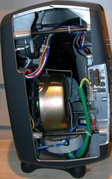

(#) steelbird válasza deadlyroberta hozzászólására (») Júl 11, 2011 /
LM3886T, vagy LM2876T, Roberta!
Az Alesis stúdió referencia monitorokban az van.
A 3886 hajtja a mélysugárzót, a 2876 pedig a csipogót.

(#) Bassmester válasza steelbird hozzászólására (») Júl 11, 2011 /
Több neves gyártó is használ LM-eket. Pl a JBL Eon-okban is LM3886 hajtja a magasat.

(#) szamóca válasza Bassmester hozzászólására (») Júl 11, 2011 /
Néhány Genelecben például Sanyo STKxxxx vagy LM3886 IC van.
A Dynaudio-k némelyikébe, és a ADAM-okba is tesznek IC-ket. De van amelyikbe PWM-ek vannak, vagy hibrid megoldás. Ez nagyon változó.
