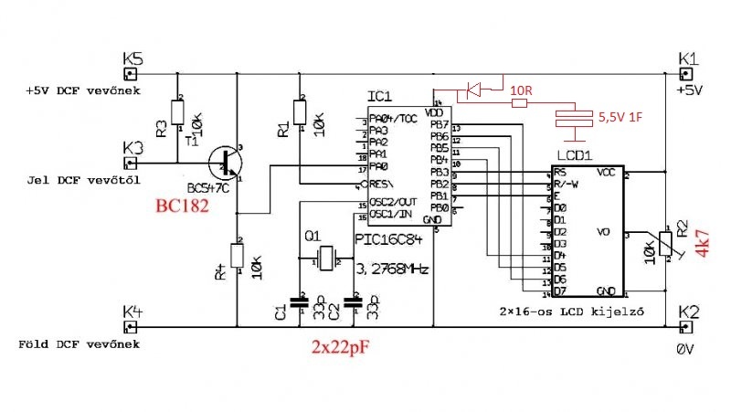

(#) AMD hozzászólása Jan 24, 2013 /
Átalakítottam az órámat a képen látható módon, hogy kikapcsolás után se felejtse el az időt. Problémám az, hogy amikor kikapcsolom akkor a tápon ~2,7V-ot mérek. A pic vezet át a 4. és a 14. lábán. Ha kiveszem a pic-et akkor nincs feszültség a tápon. Feltöltött kondinál ha beteszem a foglalatba akkor nem produkál ilyet amíg be nem kapcsolom. Utána ugyan ez. Csak az a baj, hogy gyorsan leszívja a kondit és elfelejti az időt. A pic-el van baj, vagy miért vezet át?
Előre is köszönöm!
