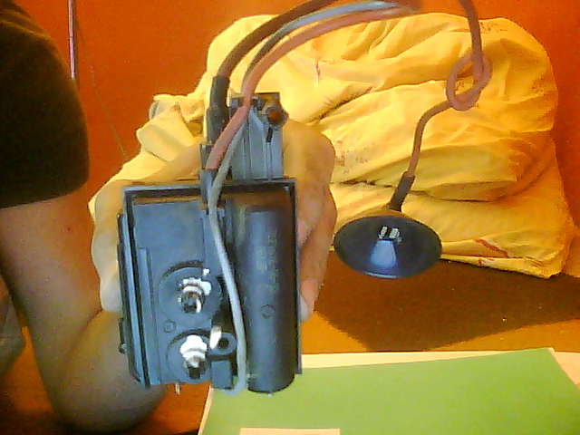

Kiszedtem egy monitorból a következő képeken látható sorkimenőtrafót. Szeretnék belőle egy sima nagyfesz generátort csinálni, és azt szereném kérdezni hogy mit kell felhasználnom a trafó kivezetéseiből? mert van 2 sima vezeték, meg aza tapadókorongos, illetve a trafó alján vagy 13 kivezetés, most mihez kezdjek?

(#) wtc válasza pucuka hozzászólására (») Júl 14, 2011 /
Helló!
Köszö a válaszod, azt a topicot már átnéztem, és találtam is egy ilyen kapcsolást, de az a baj hogy nemtudom hogy a trafó alján az a sok kivezetés mi, azokat használni kell egyátalán? Vagy csak a tapadókorongos vezeték a nagyfesz kimenet, és a 2 sima vezeték a primer? Szóval nemvagyok tisztába az egész trafóval hogy mi mi rajta csak annyi lenne a kérdésem hogy valaki magyarázza el!

(#) wtc válasza nagy_david1 hozzászólására (») Júl 14, 2011 /
Tényleg átnéztem és épp ezt tanulmányozom, de még kezdő vagyok, és nekem ez nem teljesen érthető főleg hogy angol, annyit mondjatok már el hogy a tapadókorongos magasfeszültségű kimenet mellett van még 2 vezeték, azokat használni kell?
