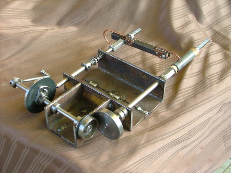

Én nem vagyok rádió technikus,de vonzódom a régi rádiókhoz és nem annyira a felújítással, hanem a régi készülékek reprodukálásával szeretek foglalkozni.Építeni akarok egy 3 vagy 4 lámpás egyenes vevőt.Itt találkoztam a régi légmagos tekercsek készítése kapcsán egy problémával, hogy méhsejt tekercset szabad kézzel nem lehet készíteni, ahhoz készülék kel. Ilyen készüléket nem igen lehet venni,csinálni kel! Tagtársunk:Sz-ferkó küldött egy videót és annak alapján a háztájiban található anyagokból csináltam egy készüléket, amit megfelelő huzal hiányában nem tudtam ki próbálni.A ceruzás próba szerint jól vezeti a huzalt.Ha hozzá jutok megfelelő litze huzalhoz készítek egy tekercset és azt is közzé teszem.
A huzal beszerzés terén kérek segítséget,mert a modernebb műanyag szigetelésű huzal elcsúszik egymáson.Pamut vagy selyem szigetelésű kellene.A költségeket, természetesen vállalom.
Üdv:Tibor.

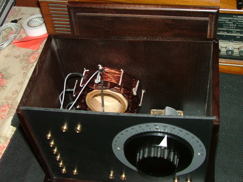

Szia Tibor. Én nemrég fejeztem be egy egyenes vevőt, írtam is róla. Szóval, ha légmagos tekercset akarsz készíteni, akkor nem kell a méhsejt tekercs a következők miatt: ha a tekercset nem lehet vasmaggal hangolni, akkor a hangolást leágazásokkal kell elvégezni, vagyis legalább 6-8 leágazást kell készíteni, mert a szükséges induktivitást, elhúzza a szerelési kapacitás, a visszacsatolás, a forgó típusa stb. Méhsejt tekercsnél pedig elég nehéz, mondjuk 5 menetenként leágazást készíteni és kivezetni. A méhsejt tekercsbe legjobb ha vasmagot teszel, eszerint méretezed, úgy kevesebb a kinlódás, kisérletezés, és a vasmaggal kell behangolni, beállítani. Én egy VC papir belsejéből készült magra tekertem a légmagos tekercset, 60 menettől 5 menetenkénti leágazásokkal 90 menetig, és a végleges beszerelés után állítottam csak be a megfelelő kivezetést, kisérletezéssel. Sokat lehet vele kinlódni. A tekercsadatok: antenna tek: 40 menet o.3mm zománc cerimell (a zöld) modulátor: 60-90 menet lítze, visszacsatoló tek: 20 menet o.3 zománc. A tekercsek között 5-6 mm távolságot kell hagyni. A képeket mellékelem.

(#) Gafly válasza Janó bácsi hozzászólására (») Júl 17, 2011 /
De Janó Bácsi,
az az alu keret nem rontja le mint rövidrezárt menet a körjóságot?
Üdv,
Gábor
(#) Janó bácsi válasza Gafly hozzászólására (») Júl 17, 2011 /
Dehogynem. Minden elront mindent. Azért írtam azt is, hogy a tekercsben van egy kis turpisság, van benne egy 3 cm-es fazék vasmag (ferrit) a középső csavaron állítható, azzal lehetett a legvégén beállítani, illetve az egész rezgőkörböl az adott körülmények között a legjobbat kihozni. Egyébként semmi probléma az érzékenységgel, van gondosan felújitott gyári készülékem is, összehasonlítva ez a jobb. Meg hát az egész csak játék. Nemsokára jön a digitális átállás, és az egész csak szobadísz marad.......Üdv.
(#) Gőzgépész válasza (Felhasználó 13571) hozzászólására (») Júl 17, 2011 /
Kedves Zoli...
Köszönöm az ismételt segítséget.Remélem, hogy segítségével beigazolódik, hogy nem hiába dolgoztam és működik a gép.Az egészet leginkább kíváncsiságból csináltam, hogy megtudjam tudok e ilyet csinálni.
Köszönöm a hálózati trafó felajánlást, de pillanatnyilag telepes rádióba gondolkodom.Remélem, hogy az augusztusi rendezvényeken találkozunk és ott megbeszélhetjük a továbbiakat.A litzét is majd ott megkaphatom, addig ráér.

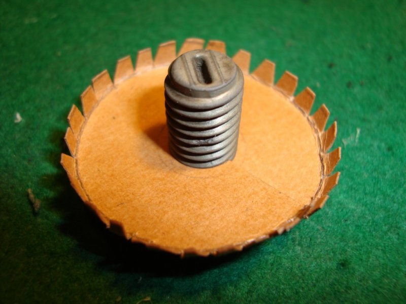

(#) Janó bácsi válasza Gőzgépész hozzászólására (») Júl 19, 2011 / 2
Nem kell nagyon komplikált dolgokban gondolkodni. A vasmag tartóra lefényképeztem egy apró ötletet, lehet csinálni kartonból, prespánból de a műanyag ebben a korban még nem létezett, vagyis azt nem javaslom. ebből a kis tartóból lehet kettőt is beragasztani egymás alá, kissé elfordítva, így növelhető a sabilitás, bár a végén úgy is rögzíteni kell a vasat, mondjuk méhviasszal. Üdv.
(#) hatvanasjocó válasza Janó bácsi hozzászólására (») Júl 19, 2011 /
Tökéletes!
