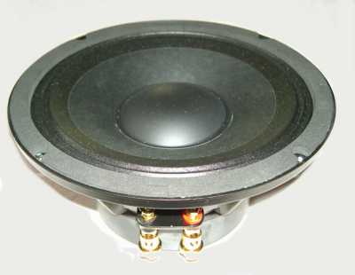

Van két darab M.N.C. Back stage 20cm-es hangszóróm, lassan egy éve kallódik a szekrényemben. Sajnos nem ismerem a paramétereit, kérésem is ez irányú lenne, ismeri valaki ezeknek a hangszóróknak az adatait? Az M.N.C. honlapon nem találtam róluk semmit. Előre is köszönöm a segítséget.
