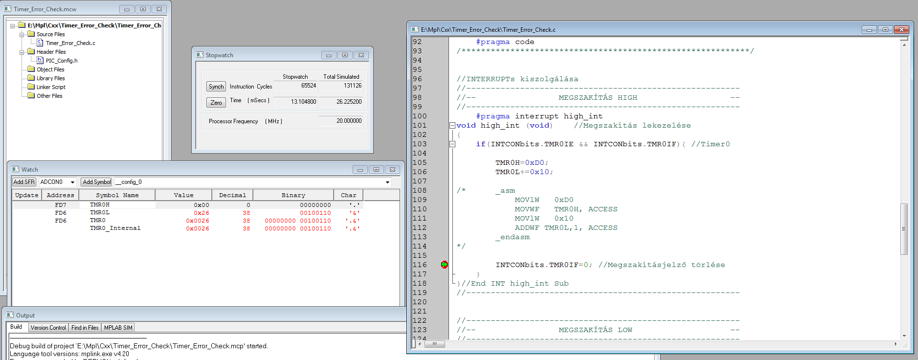

18F4523, TMR0, Hi INT, MPLAB 8.6 MPLAB SIM. A TMR0L beírásakor az előtte értékkel feltöltött TMR0H törtlődik a szimulátorban és nem megfelelő időben szakít meg a Timer. A PIC-ben jól működik. _asm betétben is ezt csinálja, tehát nem a C a hibás elvileg. Láttál már ilyet?
Korrigálok, mert ha nem _asm betétbe írom, akkor a PIC-ben sem módosul a megszakítási ütem!
Bonyolódik: Ha ezt írom:
nem megy a PIC-ben sem. Ha ezt:
akkor igen, de így nem kompenzálódik a TMR0... ASM betétben működik ez a PIC-ben:
De a SIM nem eszi meg egyiket sem. Kicsit morcos vagyok...
Esetleg próbáld meg úgy, hogy TMR0L+=0x10; hátha úgy mást fordít a fordító.
Ez jó ötlet volt, a PIC-ben ez működik, de a SIM-el valami nagy gubanc van! Nem emlékszem, hogy régebben lett volna ilyen! Lehet, hogy ezzel a PIC-el csinálja, megnézem!
Egyébként feltettem azóta a 8.73a-t, aztán a 8.36-ot is, ugyanez van. Talán a C18 lenne a hunyó?
Ha a PIC-ben jól fut a kód, szimulátorban nem, akkor szerintem a szimulátor a hunyó, mert végülis a fordító jó kódot állít elő.
Igen, de a SIM az a fordítóra támaszkodik, vagy az az MPLAB része? PIC specifikus, vagy minden PIC-re ugyan az? Itt inkább a Timer0-ra értem ezt, mert az mindegyikben azonos működésű, nem hinném hogy PIC-enként megírnák külön...
Feltettem egy projectet, amiben a hiba adott.
Egy képet is arról, hogy a TMR0H lenullázódik, hiába töltök bele értéket. Ha valaki tudna rá mondani valamit, annak örülnék! Köszi!
Én úgy gondolom, hogy a szimulátor az a fordító által előállított hex alapján dolgozik, maga a forráskódszintű nyomkövetés pedig az asm listán alapul. De ezt csak én feltételezem így, nem biztos, hogy valóban így is van.
