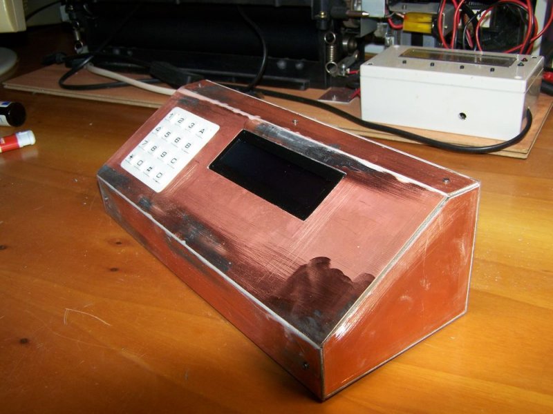

Sziasztok !
Tudom most páran a szívükhöz kapnak ,de régi álmom egy saját doboz
Igaz még nincs kész teljesen ,de megmutatom.
Hátra van még egy kis gittelgetés - természetesen műgyantával ,hogy hobbimnál maradjak - csiszolgatás.
Lényeg a lényeg nincs műhelyem - aki járt nálam tudja - és nem használtam sem fűrészt ,sem egyéb flex,stb.
1db vonalzó ,1 db sniccer ,reszelő és dremel fúrót !
Na meg a jó öreg Weller kattogós
Ahhoz képest ?
(#) slogan válasza slogan hozzászólására (») Júl 22, 2011 /
Ja és természetesen bontható

(#) storm válasza slogan hozzászólására (») Júl 22, 2011 /
Azt elárulod nekem, hogy mivel állítottad be derékszögbe a lemezeket? Én is szeretnék egy ijen dobozt, de félek belevágni. Amúgy grat szép lett

(#) slogan válasza vanzerr hozzászólására (») Júl 22, 2011 /
Ott a pont
Paco féle központ + Minimause+ S88
storm : meg fogsz lepődni
Vágj bele nyugodtan ,ha van elég hulladék nyákod.
Sniccerrel karcolgasd párszor- óvatosan ,kézre vigyázni - fém vonalzó mellett (tacskóban volt 30cm es 250Ft) ,aztán a másik oldalt is és a végén eltöröd.
Húzol rajta 2-3 at csiszppírral és olyan egyenes ,hogy olyat fűrésszel nem vágsz !
Hála Neke PCB Peti (volt HE-s).
De akkor gondlom ez bakelit nyák. Nekem csak üvegszálas van, az meg nem törik ijen szépen
(#) slogan válasza janikukac hozzászólására (») Júl 22, 2011 / 1
Kifurkálom ,reszelem ,de van trükk
Szereztem "hosszú" gyorsacélkést és azzal együtt befogom satuba úgy ,hogy a kés pont a jelig (alk. filc vonal ) érjen. Így - mivel ez a kés nagyon kemény ,nem viszi a reszelő , nem tudok lejjebb reszelni
