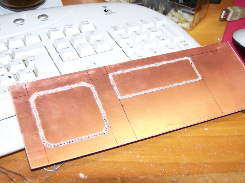

Csodás ! Honnan volt ennyi lemezed? Hogyan vágod ilyen szépre ki a helyeket?
(#) storm válasza slogan hozzászólására (») Júl 22, 2011 /
De akkor gondlom ez bakelit nyák. Nekem csak üvegszálas van, az meg nem törik ijen szépen
(#) slogan válasza janikukac hozzászólására (») Júl 22, 2011 / 1
Kifurkálom ,reszelem ,de van trükk
Szereztem "hosszú" gyorsacélkést és azzal együtt befogom satuba úgy ,hogy a kés pont a jelig (alk. filc vonal ) érjen. Így - mivel ez a kés nagyon kemény ,nem viszi a reszelő , nem tudok lejjebb reszelni
(#) slogan válasza storm hozzászólására (») Júl 22, 2011 /
Sima üvegszálas nyák.
Hidd el működik a technológia.....
- eléggé eszi a sniccer ,viszont haladós
- kézre nagyon vigyázni ! Eleinte csak kis erővel ,egyébként amúgy sem kell nagy erő .A lényeg ,hogy mindkét oldalon be legyen eléggé karcolva.
Legvégén egy két tolás csiszpapírral és sima mint állat !

Szétmarhatja ott is ,ahol nem kéne.Szétesik
Ha lefújom matt feketével ? azt "átüti" a sosav+peroxid ?

(#) Alkotó válasza slogan hozzászólására (») Júl 23, 2011 /
Szép a doboz, de az érveléseddel nem tudok azonosulni. Semmiképpen sem gondolnám fontosnak egy készülék megítélésekor, hogy mennyire kevés eszközzel készült. Ha kevés az eszköz, akkor fáradságosabb bizonyos dolgokat megcsinálni, vagy akár lehetetlen. Ezen kívül semmi mást nem jelent.
Ennek a doboznak nagyon költséges az alapanyaga. Ehhez teljesen hasonlót, töredéke költséggel ki lehet hozni pl. horganyzott lemezből (azért erre gondoltam, mert azt is lehet forrasztgatni). Abból elég lenne egy 0,5-0,8 mm vastag, sőt ha a hajlítást meg tudod oldani, akkor az további lehetőségeket is teremt és nem utolsó sorban növeli a merevséget.
Egyszerűen luxus, nyáklemezből dobozt csinálni.

(#) slogan válasza Alkotó hozzászólására (») Júl 23, 2011 /
Szia !
Ez a project és publikálása sok rejtett információt foglal magába.
- Egyrészt a kevés szerszámmal is lehet alkotni ,akár egy íróasztalon is (van sok szerszámom ,sőt egy elég jó felszerelt műhelyben dolgozom ,tehát ott akármi is megoldható ,esztergák,palástköszörű,csiszológépek,AWI,meg minden).
-Másodszor ,már elhangzott valamelyik topikban a nyák darabolásánál a snicceres megoldás és vita lett belőle.Hát kérem lehet darabolni csak a nyákot a kezünk megmarad !
- Harmad részt miért lenne luxus ,ha belegondolsz egy ilyesmi doboz ,bárhol veszed 3-4000Ft ,egy A4-es nyák - cirka annyiból van - 710+Áfa ,akkor melyik a luxus ?

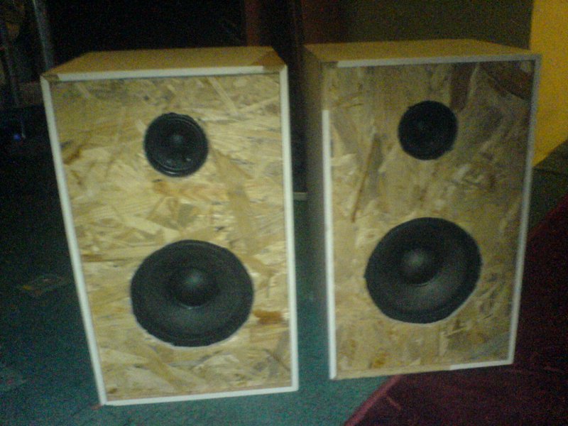

Hellosztok!
Én jó pár mindent építettem már. Most egy hangfalpárt építettem. Még egy festés, és az elejére egy huzat (vagy valamiféle szövet) kell. Képeket mellékeltem. Véleményeket várok, pl. milyen festékkel fessem le.

(#) klemo86 válasza laszkaa hozzászólására (») Júl 23, 2011 /
Előszöris ezt a pelenka OSB-t kicsit merevíteném valamivel, utána kör alakúra igazítanám a lyukakat
Úgy azért csak szebb…
(#) morzsa15 válasza laszkaa hozzászólására (») Júl 23, 2011 /
Meg egy hangváltó se ártana szentem

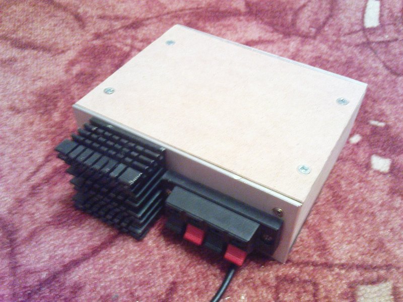

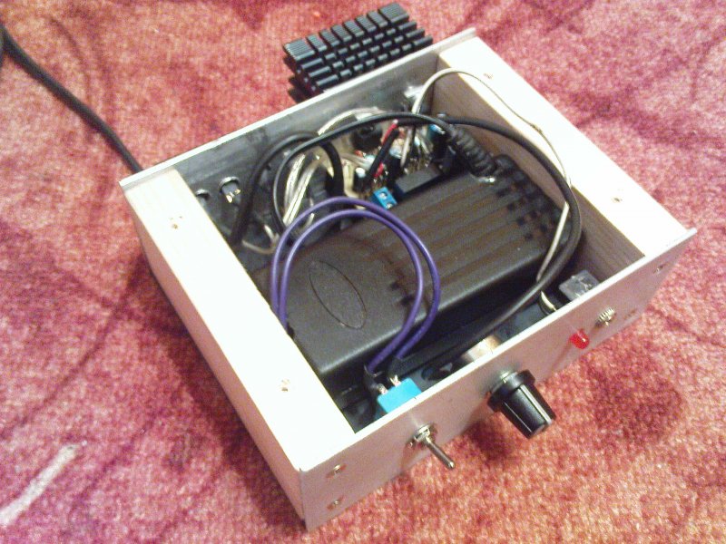

(#) gaboca323f hozzászólása Júl 23, 2011 /
Összedobtam egy kis erősítőt a sógornőmnek, telefonról zenélgetéshez. Tda2003, 25wattos kapcsitáp, nem tudom mihez volt eredetileg, először sima trafóval csináltam meg, de sajnos valahogy nagy volt az alapzaj, ezzel viszont tökéletes. Két kis házimozi tejfölös dobozzal épp kielégítően szól a szobában. Nem egy erőmű, de a célnak megfelel.
(#) laszkaa válasza klemo86 hozzászólására (») Júl 23, 2011 /
A rögzítést holnap befejezem, a lyukak nekem megfelelnek.(a dekopírfűrész fűrészlapja nem volt valami tökéletes) De azért köszi, holnap meglátjuk mire jutok vele. Hangváltón gondolkodtam, de még nem tudom, hogy mire jutok vele.
(#) skero válasza gaboca323f hozzászólására (») Júl 23, 2011 /
Ügyes kis cuccocska ,de valami előfok kellene neki. A hűtőborda nem fért volna el 90fokkal elforgatva? Szerintem úgy jobban bírna hűteni
(#) gaboca323f válasza skero hozzászólására (») Júl 23, 2011 /
Maga a telefon az előfok, alacsony költségvetésű project volt. A hűtéssel nincs gond, az alu hátlap is hűtőfelületként funckionál, alig langyos a borda.
(#) lewi válasza laszkaa hozzászólására (») Júl 23, 2011 /
Szerintem az se lenen rossz, ha a lukba tennéd bele a hangszórót, és nem a luk elé. Kívülről beboríthatod talán ilyen sima szőnyeggel- autó kárpittal -öntapadós fóliákkal. A hangváltó is kéne bele szerintem, és még nem ártana kitömni csillapítás gyanánt. Valamint, ha nagyon igényes szeretnél lenni, akkor egy fa lécből csinálsz elé egy keretet, amire szövetet húzol, és azzal takarod a hangsugárzót. Így már majdnem teljesen olyan lenne mint egy felújított vidi.
Amúgy nagyon tetszik a kivitelezés, bár tényleg elbírna egy kicsit vastagabb falakat.
(#) kistotti01 válasza laszkaa hozzászólására (») Júl 24, 2011 /
Szerintem ne fesdd le, hanem vond be hangfalbevonó kárpittal. Erre gondolok:Bővebben: Link Ezt úgy kell felragasztani a dobozra. Továbbá még egy tip: ha teszel sarkakat, példáúl ilyet:Bővebben: Link ,akkor az is védelemt nyújt. Ha a hangszorók elé teszel rácsot, akkor teljesen gyári kinézetet érhetsz el...
(#) laszkaa válasza lewi hozzászólására (») Júl 24, 2011 /
Köszi a tippeket, a keretet holnap megcsinálom szövetet keresnem kell az elejére. Tömítés van benne, üveggyapot.
