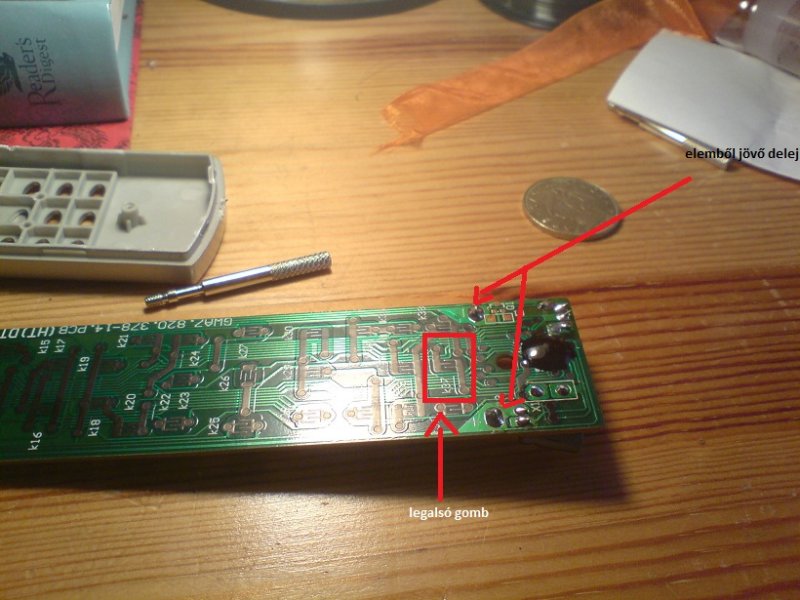

Először is szeretnék bocsánatot kérni ha nem a jó topicba írok, de sajnos nem nagyon értek a szakmához! A kérdés a következő: Számítógéphez csináltam egy receiver-t, ami működik is, csak kéne egy adót csinálni, mert a távirányítót amit használok, azt sajnos hosszu távon nem lehet. Tehát kéne egy viszonleg egyszerű kapcoslási rajz, nem sok feladata lenne a jeladónak, csak a kattintást feladatát látná el, tehát az sem lenne baj ha két fajta jelet tudnánk küldeni (jobb és bal egérgomb- de ezt szoftverrel megoldom). Remélem tudtok segíteni! Kösz!
A jelenlegi távirányító miért nem jó? Esetleg veszel/keresel egy másikat - a lehető legkevesebb gombosat- kiveszed belőle a panelt raksz rá két gombot... Lehet építeni is ,de a legegyszerűbb egy gyárit felhasználni.Ha megépíted ugyan azt az ic-t fogod ugyanazzal a gyári kapcsolással használni ergo sennivel nem lesz egyszerűbb, csak a gombok helyével kisebb.
A probléma az, hogy ha használhatnám is ezt a távirányítót akoris nagy lenne (ne kérdezd miért, de kisebb kell). Tehát le kéne vágni egy részét, azt meg nem merem.A képen látszik, hogy az infra ledet az árammal összekötő drótok a nyák két szélén mennek. Én arra gondoltam, hogy a legalsó gomb (bejelöltem) felett lehetne elvágni a nyákot ( hogy kisebb legyen) és akkor az amúgy a nyák végén lévő ledet kiveszem és ide teszem direkt a telepre rá kötöm. A probléma csak ott van hogy van egy fekete izé amibe vagy amiből mennek drótok és félek, hogy nem fog jól záródni az áramkör. Lényeg, hogy ezzel több naj is van, ezért kéne nekem valami egyszerűbb kapcsolási rajz amit meg tudnék csinálni...
