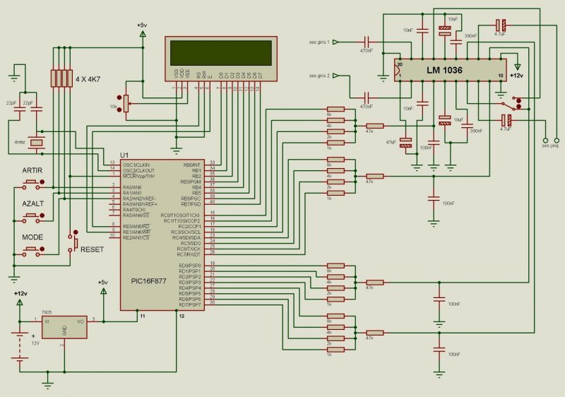

Megépítettem ezt a kapcsolást amit csatoltam. Ehhez szeretnék készíteni egy távirányítót amivel tudom szabályozni a hangerőt, a basszust, a magasat és hogy az erősítőt ki-be lehessen kapcsolni.
Ha tudnátok ehhez nekem valami kapcs rajzot adni az nagyon jó lenne. Előre is köszi!!!
(#) gerry válasza rolandosss21 hozzászólására (») Jan 25, 2009 /
Akkor most a nyomógombokat akarod kiváltani infra távirányítóval?
(#) rolandosss21 válasza gerry hozzászólására (») Jan 25, 2009 /
Nem hanem a nyomógombok is működjenek és külön még lehessen vezérelni távirányítóval.
Értem, akkor úgy szeretnéd, hogy a nyomógombok megmaradjanak és ugyanazon nyomógombok infrával is működjenek?
Aha + még hogy a be-ki kapcs is, de ha azt nem lehet akkor mind1 elég a gomokat is. Mert a be-ki kapcs gomd az 220V-ot kapcsol.
A kapcsolásban menüből lehet vezérelni a hangszínszabályzót, azért a 3 gomb?

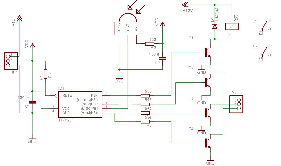

Csináltam egy ilyen infra kapcsolót, de csak a philips tv távirányítójára tudom felprogramozni. A kódon még dolgozom, lehet lesz belőle valami. A kapcsolást megnézhetni még valaki, hogy mindent jól kötöttem e be.
(#) gerry válasza gerry hozzászólására (») Jan 27, 2009 /

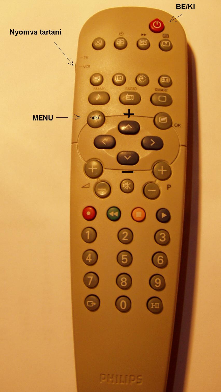

Ma végre megjött a HE store-ból a tiny13 és sikerült letesztelni a kódot.
Működése: A Távirányítón a VCR gomb nyomva tartásával és a "KI" gomb megnyomásával lehet aktiválni az áramkört( A relé meghúz, erősítő bekapcsol ). Ezután a távirányító MENU gombjával és a fel-le nyilakkal lehet további parancsokat bevinni az eredeti kapcsolásodnak. Végezetül a "KI" gombot megnyomva a relé elenged. ilyenkor a többi nyomógomb is hatástalan (menü és nyilak). Ha nem akarsz relét akkor ne ültesd be és a másik hex-et progizd fel. A rajzban Tiny22 van, de azt nem lehet kapni és bele fér egy tiny13-ba is a program.Alant a program rajz stb.
(#) gerry válasza gerry hozzászólására (») Jan 27, 2009 / 1
kapcsolási és nyákrajz.
