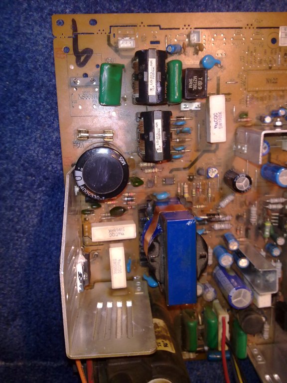

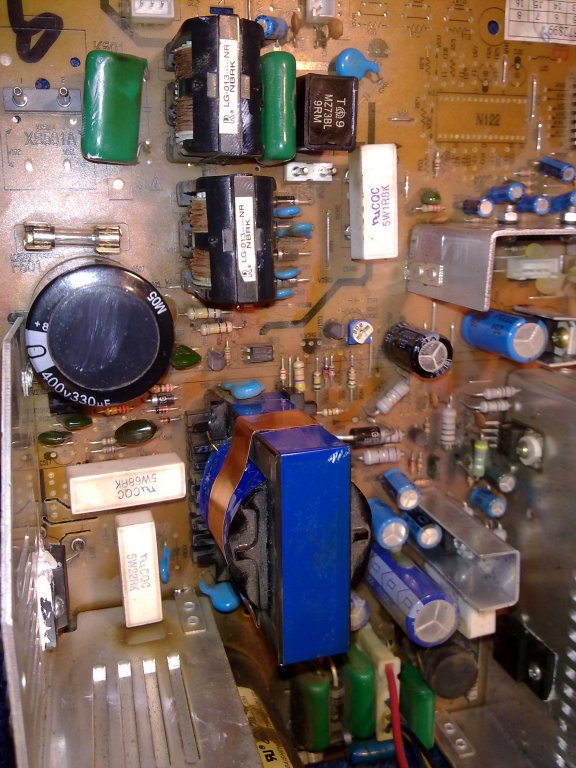

(#) csady hozzászólása Júl 21, 2011 /
Sziasztok, Van egy Delton CTV SF2915 típusu TV.
Tápegységre gyanakszom, mert nem indul el.
A készenléti led sem világít. Bekapcsolásnál lehet hallani hogy a képcső kap áramot. a Tápegység transzitroját rendeltem újat és a 3db ellenállást.
kondik nem púposak. Mit érdemes még megnézni?? Reggel töltök fel képet. Köszönöm a választ előre is.
A hiba a viharos idők után jött elő.

(#) csady hozzászólása Júl 22, 2011 /
Köszönöm a választ,
Ma cserélve lettek a kondik, a tápegységbe 1db tranzisztor. és 2db ellenállás. a TV továbbra sem indul el és még a led sem világít elől. Csatoltam pár képet. valaki bejelölné nekem hogy mit és hol mérjek és mennyinek kellene lenni?
(#) karaszbandi válasza csady hozzászólására (») Júl 23, 2011 /
Figyelj, így nem lehet TV-t javítani!
Először éleszd fel a tápegységet, utána lépj tovább.
A táp felélesztésének alapvető feltétele a kapcsolóüzemű tápok működésének értése. Enélkül nem megy. Tehetsz ide fel több száz képet, attól még nem fog senki sem konkrét választ adni. Fogj egy műszert és mérd át a tápot működés szerint. Amit rendeltél hozzá, az valóban rossz volt, vagy csak "úgy" kicserélted, hátha?

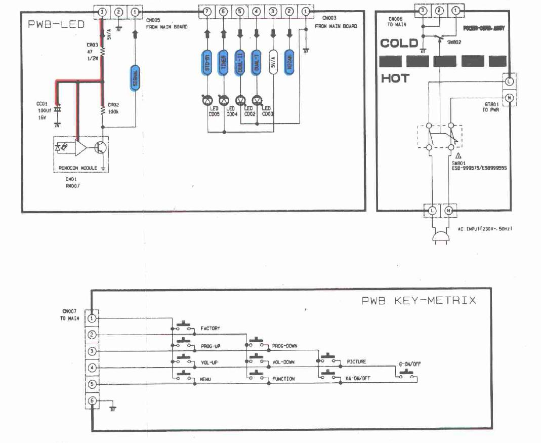

(#) porky19 hozzászólása Júl 23, 2011 /
Adott egy CK7271 TV készülék.
Természetesen nincs meg az eredeti távirányító, a szervíz menüt szeretném elérni, kérdés hogyan?
Ki látta már azt a bizonyos Hidden service key-t?
Vagy ez az évszázad átverése, mint pc-n az ANY key?
(#) kadarist válasza porky19 hozzászólására (») Júl 23, 2011 / 1
A Factory gombot keresd a tasztatúrán.

Egyébként a nyákhoz hozzáférek szemből is, vagy szét kell hozzá szedni a TV-t?
(#) porky19 válasza kadarist hozzászólására (») Júl 23, 2011 /
Szia,
Közben szétkaptam, viszont itt hét vezeték megy a main felé?!
Na és nincs egy ki nem vezetett gomb, vagy üres gombhely a kis panelen?

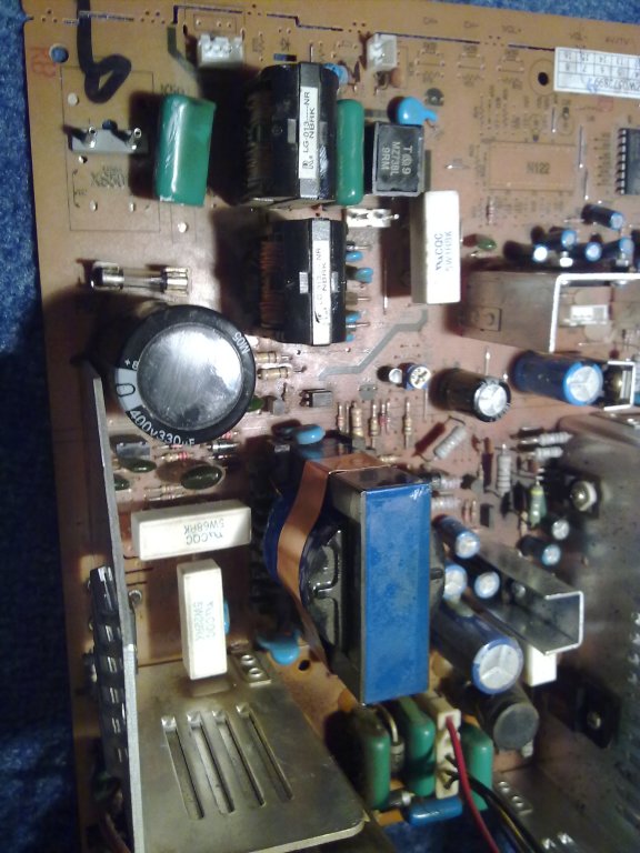

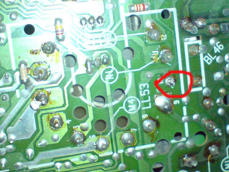

(#) kiskocka01 hozzászólása Júl 23, 2011 /
Üdvözletem!
A segítségeteket kérném a következő probléma megoldásához!
Nordmende Spectra 72 típusú TV-m legalább 20 éves szolgálatát befejezve ma megadta magát (pont az időmérő előtt ).
A hibajelenség a következőár napja,ahogy bekapcsoltam,úgy indult el,hogy Standby-led zöld,majd "halványpiros".....1-2 sec...ismét zöld,és csak innen indult úgy,ahogy máskor szokott.Ma 13:55-kor kapcsolnám be....Zöld led...piros halványan 1-2 sec...zöld...képcső "bevillan"...és onnan a kikapcsolás jellemző hangja("sztatikusság-pattogás")...de a led halványan(egy bizonyos frekin "remegve") piroslik...
Szétkaptam,találtam(kép) is egy forrasztási hibát...de nem az volt a hiba....
Szóval gondolom táp (kiszáradt kondi) irányban kéne elindulnom,segítenétek ezügyben?
Mint az kiderült az írásomból,nem vagyok TV-szerelő,fogalmam nincs,mit kéne néznem...
Előre is köszönöm!
Szia,
Az nincs, de most mégegyszer ránéztem, és Z70 7271 a panel.
Lehet, hogy amit küldtél jogosan az meg Z68-as PCB.

(#) BarnaPili válasza kiskocka01 hozzászólására (») Júl 23, 2011 /
A tápot mindenképpen kondizd ki,meg a fellelhető kontakthibákat is forraszd meg.A képen látni kapásból 2 elkót a táptrafó környékén,amiket minden mérés nélkül likvidálj.Amikor kiforgatod a panelt,légy óvatos,mert a vezetékek könnyen leszakadnak az eltérítő tekercsről.Jegyezd föl hogy voltak.
