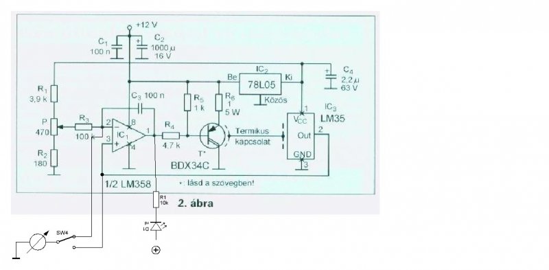

Üdv! Készült egy hőmérséklet referencia. Az alutömb hőmérséklete 20-76 fokig beállítható a potival, a rákapcsolt műszer a beállított vagy a valós hőmérsékletet mutatja mV-ban, köszönhetően az LM35 arányosságának. A szabályzás jól működik, +- 1 fokon belül tartja, de az alutömb felületén már jóval nagyobb különbséget érzek, pedig a szenzor a fűtőtranzisztor mögött van a tömb belsejében. Ez sajnos kevés, alu helyett is a réz lehet, hogy jobb lett volna.
Szia !
Csak 2 dolgot észrevételeznék .... Nem szike - én olyat nem írtam - ,hanem tapétázó kés és nem vágás ,hanem -ha már ragozzuk ,akkor - karcolás/törés. Üvegeshez hasonló technikával. Üdv
