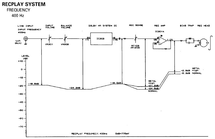

(#) mapi65 hozzászólása Júl 29, 2011 /
Sziasztok! Van 1kis gondom. Vettem egy KENWOOD KX 880 D magnót, a következő problémával. Mechanika tökéletesen működik a kijezők működnek kivéve a szintjelzőt és a kazetta típus indikátort valamint, nem vesz fel, és meg sem szólal. Már végig néztem a jelutat, valamint a tápfesz vonalat. Arra rájöttem hogy nem kapnak tápot az erősítői(külön felveő és lejátszó) de kombifejes. Van ugyan kapcsolási rajzom hozzá de már nem tudom merre menjek. :no: A főtápegységnél megvannak a szintek de aztán miden "eltűnik", és nem tudom hogy hol. Nem tudom hogy így látatlanban ki tudna valami irányt mutatni a további hibakeresésben. Köszönöm. Üdv István
(#) balux33 válasza mapi65 hozzászólására (») Júl 29, 2011 /
Én sem vagyok túl profi ebben de megpróbálok segíteni.
Kapsolási rajzot csak kx880g-hez tudtam letölteni,nem tudom miben különbözik a kettő.
Szerintem a tápegységnél van a probléma,nem tudom miket mértél ki.
De ha a mechanika megy akkor valószínű a +12v és az +5v megvan,de a +10v valószinüleg nincs ebből állítaná elő a +7,5v ot ez az utolsó kettő kel azoknak a részeknek amik nem működnek,szerintem a 10v előállításánál nem jó valami ezért nincs 7,5v sem,és ezek kellenének az erősítőkhöz.
Ha a 10v nincs meg akkor a q36,q37 környékén lehet a bibi. (persze ha ugyanaz a kapcsolási rajzom)
Remélem tudtam valamicskét segíteni.

(#) mapi65 válasza balux33 hozzászólására (») Júl 30, 2011 /
Szia, nekem is a 'G'-hez van rajzom. A 'G' és a 'D' közt a DBS(Dinamic Bias System valami HXPro hoz hasonló) a külömbség.Tegnap nem írtam de még tetézi a problémát hogy lejátszásban gyengén törli a kazettát. Köszi a tippet, ennek is utána nézek.
(#) CHZ válasza mapi65 hozzászólására (») Júl 30, 2011 /
Szerintem ellenállás szakadást kéne keresni, ami a +/- feszültségek szétválasztásában szokás elhelyezni, ez néhány ohm, kiemelve szerelik általában. Méricskélni kellene, ilyen ellenállásokon..
