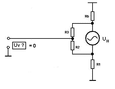

Na jó, megmondom mi a problémám. Először tisztázzuk a helyzetet. Két jelútunk van, az egyik az erősítő felől a hagyományos visszacsatolás aminek el kell jutni elenfázisban (invertáló bemenetre) az erősítőbe, a másik körben, a hangszórón, mint mikrofonon megjelenő idegen rezgések, amiknek nem kell eljutni (ki kellene oltódniuk a kiegyenlített hídon).
A híd nincs sehol, amin jelek oltódnának ki. Ha megtehetném, hogy Rb-t (ami egy aktív generátor is egyben, mert annak az Rb-je) egyszerű ellenállásként a híd részének tekintem, akkor lenne egy hidam, de ezt a hidat a jelenlegi kimenet és a föld között kéne megtáplálnom és a hangszórón lenne kiegyenlítve, de ennek semmi értelme. A hangszórónak, mint energiaforrásnak nincs egy megtáplálható Wattson hídja, főleg nem olyan ami a kimenet és a test között van kiegyenlítve, tehát nem oltódik ott ki a hangszóró által termelt idegenfeszűltség. A mai audiofeel erősítőkben eleve kerülik azt a visszacsatolást is, amit itt meg szeretnénk tartani, mert elsősorban ez zanzásítja a hangot és nem a hangszóróról visszakerülő zajok. A megoldás: olyan erősítőt kell készíteni, ami visszacsatolás nélkül is jól szól, a jel a lehető leggyorsabban eljut a kimenetre (kevés aktív elem).

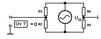

A híd négy impedancia, hurokba kötve. Az egymással szemben lévő kapocspárokra megy a bemenet és a kimenet. A hidat a kimenetén tudjuk kiegyenlíteni, ha a szembenlévő ellenállások szorzata egyenlő. Itt a hangszóró a jelforrás, mert annak jelét akarjuk kiküszöbölni a test és az R2/R3 találkozási pontja között. A hangszóró által megtáplált híd R1/R3 és R2/Rb. Ha nem gond, hogy Rb egy generátoron keresztül testelődik, akkor valóban ki lehet egyenlíteni a hidat a hangszóró hibajelére a kimenet és a test között. Ekkor a generátort a híd szempontjából rövidzárnak kell tekinteni, csak Rb a testen. Jó ez így ?

Némileg átrajzolva a kapcs. rajzot én nem találom célszerűnek.. Illetve fontold meg, azon, ahogy átrajzoltam... Szerintem a földhöz képest mindenképpen jelen van a hangszóró által gerjesztett feszültség. Ha Rb, R1 "nagy" értékű, akkor eleve rosszul fog szólni, ha kicsi, akkor a v.cs. szempontjából mindegy, hogy mekkorák, mert az erősítő, mint "rövidzár" lesz érvényes. Kevesebb hagszórótól eredő feszültség jut vissza, ha R2 minél kisebb R3-tól, viszont ez a lehetőség egyébként is él, az egyszerűbb fesz. visszacsatolásnál.
Uvcs2: (káros jelek útja)

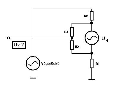

A kapcsolást én is átrajzoltam kicsit hogy Te is jól lásd a lényeget. Kihagytam a végerősítőt, mivel az rövidzárnak tekinthető a nem kívánatos hangszórógerjesztés szempontjából. És kijön egy teljesen tükörszimmetrikus lapcsolás melynek a kimenetén 0 feszültség van... Azaz a káros feszültség nem kerül vissza.. Uvcs3: (hasznos jel útja) Ezen rajz pedig azt mutatja hogy az erősítő felől nézve hogy néz ki a kapcsolás. Szinte ugyanolyan mint bármely jelenleg használt erősítőben, csak van egy 'felesleges' R1 benne. (R2 helyén egy R1, R2, Rhs értékekből adódó ellenállás szerepel)
Akkor tehát ez lesz a híd, ha jól értem:
Igen. (A hangszóróról jövő jelek számára.)

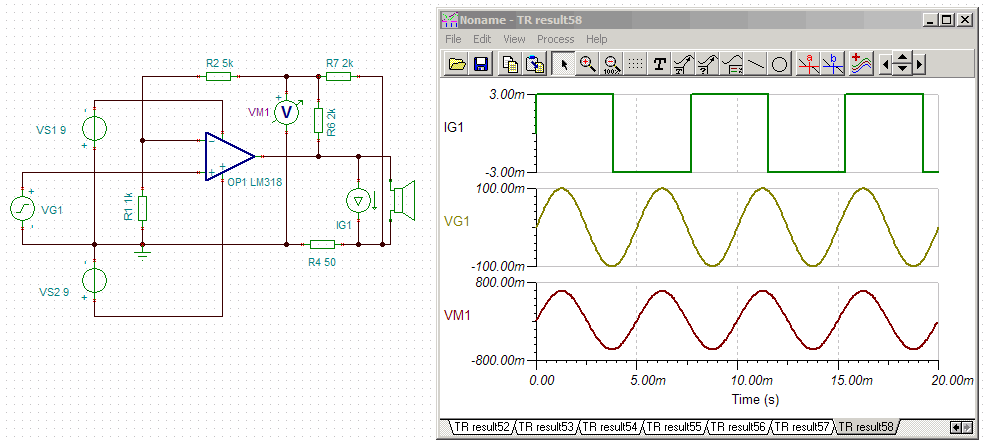

Na modelleztem kicsit még a tinával. Ha az erösítöd kimenetének belsö ellenállása ohmos jellegü, például sorba kapcsolsz vele 0,1ohmot illetve a hidban a valós értékkel modellezed (pl. soros RL tag), akkor a kiegyenlített híd kb a duplájára növeli a hangszóró által "látott" kimeneti impedanciát.
Tehát ha elég kis impedanciájú végfokra építed ezt a visszacsatolást akkor végülis nem romlanak jelentös mértékben a jellemzök hangszóró hülyeségei miatt. Azonban kérdéses hogy a hanmgszóróról visszajutó (vagy nem visszajutó) jel valóban okozott-e problémát az erösítönek. Tehát szükséges lehet-e egyáltalán ilyesfajta kompenzálás? Kicsi belsöellenállású erösítökben az igy visszajutó feszültség eleve nagyon kicsi - és hogy okoz-e hallhato változást az kérdéses, az pedig még kérdésesebb (vagy erösen szubjektív), hogy ez pozitiv vagy negatív változás. De mint írtam korábban egy próbát talán megér a dolog.

Nos én is játszottam egy kicsit a szimulátorral.
Szerintem elég meggyőző a híd javára... Híd nélkül megjelennek azok a csúnya tüskék, pedig elvileg 0 ohm az erősítő zárthurkú kimenő ellenállása !! Mégis a híddal a tüskék eltünnek az erősítő (visszacsatolásának) bemenetéről.. Abban a kérdésben pedig hogy létezik-e idegen jel? A bassreflex dobozok esetén a rezonáns üreg elég jól rángatja a hangszórót, illetve magasabb frekiken a membrán meghajlik, parciálisan berezonál...
