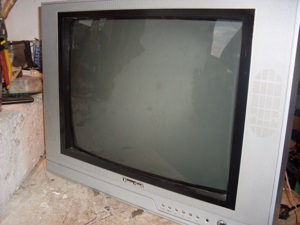

(#) skarlik hozzászólása Júl 26, 2011 /
Üdvözlet mindenkinek.Egy kérdés.van egy Dimrson tévém,gyönyörü kép. csak elvan tolva oldara,vagy 15centit.milehet a god?Kondik jók.Előre is köszönm.

(#) karaszbandi válasza skarlik hozzászólására (») Júl 26, 2011 /
Van egy opel autóm és az a baja, hogy alapjáraton rángat.
Legalább egy tipussal vagy sasszi számmal kiszúrhattad volna a szemünket!
Azért látnokok még nem vagyunk!

(#) skarlik válasza karaszbandi hozzászólására (») Júl 26, 2011 /
Üdv.Sajnos nincs tipus,mivel levették róla a papírt.A panelján annyi van írva:TH_P1008.Ha az autód rángat tökmindeggy milyen autó,mindegyik 1 elven működik.a levegő,benzin arány nemjól van beálítva.

(#) skarlik hozzászólása Júl 27, 2011 /
Szép napot.Ez a Tévé lenne,aminek oldalt van a kép.Dimarson.
