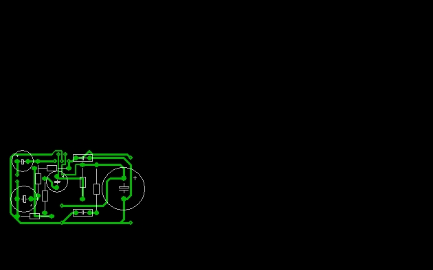

Sziasztok.En a tda2050 et epitenem meg most elkeszitettem a gyari kapcsolashoz a nyaktervet.Legyetek szivesek nezetek at,hogy neme rontottam el valami vagy valami tanacs hogy mit tegyek mashova.

Szia! Kicsit még elnagyolt a terved. Ajánlok egy alkatrész elrendezést innen a fórumból. Bővebben: Link
Koszonom a kepet ez alapjan mar megtudom huzogalni sprintlayoutba,megprobalom hatha sikerul,csak nem tudom hogy kel beilleszteni a kepet bele.Ez egyebkent tda2050 hez van?
Képet úgy tudsz betenni, hogy elmented 24bites bmp-ben, aztán az opcióknál van olyan hogy kép beszúrása, megnyitod a dépet aztán már csak a dpi-t kell beállítani.
