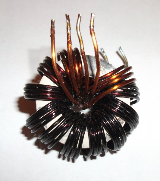

(#) Tacsa hozzászólása Aug 8, 2011 /
Egy 20A kapcsoló üzemű tápba leégett ez a tekercs.
Hol lehetne ilyet venni, csináltatni?
Tudsz ebben segíteni?
Ha jól számoltam 11menet van rajta 4 szál
rézhuzalból (párhuzamosan).
Köszönöm a segítséged! ...Tacsa

(#) laszlokunstar válasza Tacsa hozzászólására (») Aug 8, 2011 /
Megméred a huzalátmérőt, zománcozott huzalt beszerzed, ekkor szeded szét, és megtekered, és lesz legalább sikerélményed és egy jó tekercsed.

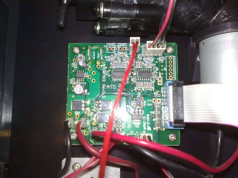

(#) Geri86 hozzászólása Szept 9, 2011 /
Egyik haverom hozott haza németből egy kis hibás sörhűtőt. Bekapcsolásnál sípol nagyon. Levettem róla a tápegységét szerintem kapcsolóüzemű. A kimenetnél 3 kondi kicsit púpos a tranyó cserélve lehetett mert a hátulja eléggé el van színeződve a panelnek. 10,5 volt helyett 9,5 jön ki. Esetleg lehet, hogy ezzel lenne baj vagy a hűtő másik paneljának? Mert amúgy a hűtő meg se nyikkan.

(#) Tacsa válasza laszlokunstar hozzászólására (») Szept 10, 2011 /
Szia Laci!
Köszönöm a logikus ötletet, találtam egy tekercselő, nagyon jófej embert és tekert nekem újat! Bármi tekercseléssel forduljatok hozzám, Tuti "gyógyszerem" van! ...mindent megold!

(#) Geri86 válasza Geri86 hozzászólására (») Szept 11, 2011 /
Az ígért képek itt lennének, plusz egy doksi. Amint a mérést elvégeztem írok arról is. Annyi, hogy a csapolórész nincs meg.
Még képek + doksi:
(#) laszlokunstar válasza Geri86 hozzászólására (») Szept 11, 2011 /
Szerintem ezt a panelt is javították már, vagy a gyári gyanta maradt ott. A kézi felirat is erre utalhat.
Ha a tápban sikerült kicserélni a kondikat, és megvan a 10,5V:
először is zárd rövidre a "pump" mellett levő jobb oldali csatlakozót, ez érzékeli a hordó jelenlétét, lehet, hogy a hordó hiánya miatt sípol, és emiatt nem indul. Ha igen szerencsénk van.
Nézd meg, hogy a peltier feliratú csatlakozón meg van-e a 10,5V.
A pump feliratú csatlakozón, valamint a jobb szélső csatlakozón, mely a ventilátort vezérli ellenőrizd a feszültséget. Mivel ezek direktben vannak kötve, a működőképességükről könnyen meg tudsz győződni.
A leírás amit küldtél sokat segített.
Várjuk a fejleményeket, egyelőre ennyit.

Na helló. Kicseréltem a 3 kondenzátort, annyi hogy a 2 db 2200µF-os (25v) 85 fokosak, az 1000µF-os pedig 16v-os volt de kicseréltem 25v-ra de majd lehet visszamegy a kicsi. Eredmény; sípolás elmúlt nagyon halk de az tapasztalható, hogy 11voltról felmegy kb. 12,46voltig onnan pedig visszaesik valameddig. Még így nem próbáltam rákötni az elektronikára gondoltam inkább megkérdezem, hogy ennyi voltal rákössem-e vagy ne. Pár kép:
Tesztre megteszi. A kék kondi nem low esr, melegedni fog. A teszt után cseréld ki normális kondira.
Mi sípol? A táp önmagában? A nagyfeszültségű oldalon, a sárga trafó jobb oldalán levő kondit is ki kell cserélni.
(#) Geri86 válasza laszlokunstar hozzászólására (») Szept 11, 2011 /
Okés akkor megy vissza a kis 16voltos kondi, majd teszt után. Már nem sípol semmi am míg a rossz kondik voltak bent a trafó sípolt. A nagy kondenzátort biztos cserélni kell? Mert az nem púpos semmi nem látszik rajta. Teszt után írok.
Én cserélném. Lehet, hogy rosszul láttam ezen a képen, de nekem úgy tűnt, vagy a fény vetődött úgy. Amúgy a kondi egy fél pofa sör ára az összes meg talán 2 sör. A melegben kiszáradnak, ilyenkor érdemes mindet válogatás nélkül cserélni. A trafó jobb felső sarkánál levő kis elkót is cseréld.
Teljes a siker, beindul rendesen 1 mp. késéssel. Csak annyi a baj, hogy a képen bekarikázott alkatrész nagyon melegszik. Plusz még annyi, hogy mivel nincs meg a csapolója nem-e lehetne megcsinálni, hogy csak 3 dobozos sört hűtsön folyamatosan? Esetleg a pumpát kiiktatni mert az ugyebár most már az feleslegessé vált.
Az előbb elmaradt.
Jó lenne tudni milyen kapcsolótranzisztor volt benne eredetileg, ha jól látom azt is cserélted. Az első képet amit küldtél azon mintha a típusjelzés utolsó karaktere P lenne, utóbbin nem látszik semmi. Persze, lehet a vaku is bűnös azért, hogy nem látszik. A felfogatására is érdemes ránézni, nem került- e sok hővezetőzsír alá, nem ferdén lett-e felfogatva stb. 6 A megy rajta keresztül.
