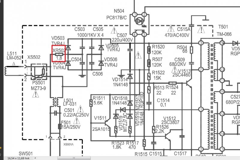

(#) csady hozzászólása Aug 2, 2011 /
Sziasztok. Néhány nappal ezelőtt írtam ide.. sikerült elindulni.
Delton CTV SF 2915 TV-ről lenne szó.
A feltöltöttem egy képet hogy annak az 1.8 Ohm 5w helyett mondjuk ha egy 5 Ohm 5W van berakva a helyére okozhat olyan problémát hogy a Graetz híd az első 2 diódájának az elpukkanását? annyi a különbség az eredeti és az új diódák között hogy 20ns a kapcsolási ideje a réginek az újnak pedig 75ns
Tranzisztorok cserélve, pufferkondi még kérdőjeles de cserélve lesz. a Graetz hidba ki lettek cserélve a diódák a táp elindult TV bekapcsolt 2-3 perc járatás után sercegés és elpukkant a graetzbe az első 2 dióda és a biztosíték. Azután elment a c4429 m tranzisztor vele együtt egy rgp30j dióda is. Cserélve lettek.
Új Graetz diódák,c4429 tranzisztor,rgp30j dióda.
PTK kivan szedve.
Bekapcsolás. -->>Graetz pukkan biztosítékkal(4Ah) együtt.
Választ előre is köszönöm.

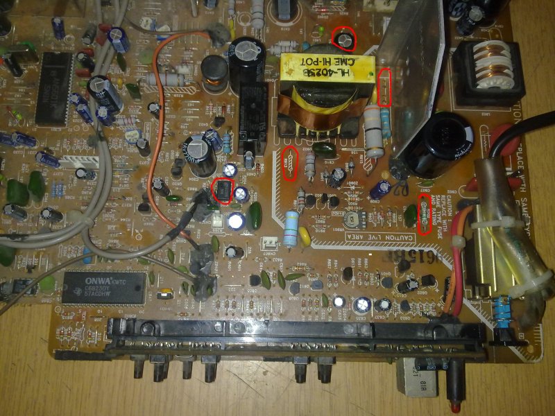

(#) dragon0 hozzászólása Aug 2, 2011 /
Helló ! kis segítséget szeretnék kérni ! Orion tv került hozzám következő a gond meg szaladt a táp ki cseréltem a hibás alkatrészeket be kapcs majd megint el szált ugyan úgy mellékelem róla a képet ha tud valaki segítsen ,hogy hol vizsgáljam még át a tápot előre is köszönöm !
(#) karaszbandi válasza dragon0 hozzászólására (») Aug 2, 2011 /
Drága kis barátom!
Nem győzzük mondani, hogy tipus, sassziszám nélkülözhetetlen a segítséghez!
A másik, fényképről nem lehet javítani.
(#) karaszbandi válasza csady hozzászólására (») Aug 2, 2011 / 1
A graetzbe milyen diófákat tettél?
(#) dragon0 válasza karaszbandi hozzászólására (») Aug 2, 2011 /
ok holnap pótolom kösz!
(#) csady válasza karaszbandi hozzászólására (») Aug 2, 2011 /
IN4007 Dióda 4db
Az eredetije GP15M 1000v 1.5A amivel helyettesítve van IN 4007 1000v 1.0A
(#) karaszbandi válasza csady hozzászólására (») Aug 3, 2011 / 1
Az teljesen jó. A puffert cseréld ki, mert lehet, hogy időszakosan zárlatos.

(#) csady válasza karaszbandi hozzászólására (») Aug 3, 2011 /
Köszönöm a választ. és a pufferen kivül mit érdemes még megnézni?? Esetleg táptrafó?
