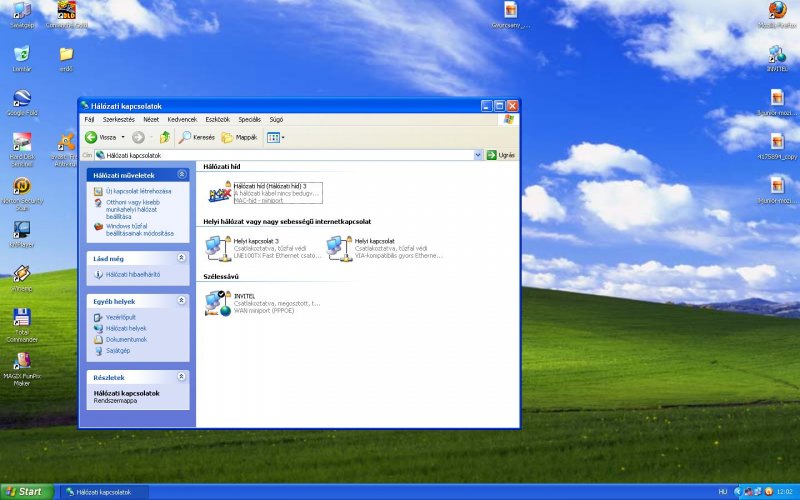

Van egy hatalmas problémám.Tegnap csinálnom kellet volna egy otthoni hálózatot.Csak az a baj hohy nem működik.Tehát adott egy gép amin van egy alaplapi LAN kártya illetve tettem bele egy PCI LANt.(nincs router)Egyszerűen képtelen vagyok a netet megosztani .Csatlakozás van ,de net nincs.A modem egy Invitel betárcsázós készülék.Ha valaki tudja pontosan hogy hogyan kell beállítani az ilyet akkor írja már nekem (ha lehet lépésről lépésre)mert holnap be kellene fejeznem a kiépítést és valamiért nem akar sikerülni. Köszi előre is.
1, Ehez általába cross kábel kell (fordítós)
2, Elviekbe meg lehet osztani így két gép közöt a netet csak a windows "varázslót" elég haszálni 3, nem értem miért nem vetél inkább egy rutert, pár ezer ft és nem let volna sokkal több mint egy új lan kártya
Uhh, XP, ezer éve nem használtam ilyet. Azon a kártyán amin a net jön, a tulajdonságok között az egyik lapfülön (Talán a Biztonság-on) Kell lennie egy olyannak hogy:
Megengedem a hálózat más tagjainak, hogy ennek a számítógépnek az internetkapcsolatát használják. Pipa a négyzetbe és mennie kell. Ja és Cross (keresztbekötéses) kábel nélkül is ugyan úgy működik, nekem is az volt elég sokáig.
Élvezem néha hogy nem lehet időn belül módosítani a hsz-t...
Szóval a híd látom megvan, ha a pipa is akkor futtasd le a hálózati csatlakozás varázslót. Ha varázslót ki akarod hagyni akkora szerver gépen a hálózati kapcsolat tulajdonságainál a TCP/IP-t kijelölve a Tulajdonságok gombra kattintva ezeket állítsd be: A következő IP cím használata: Ip: 192.168.000.001 Alháló maszk: 255.255.255.000 Alapértelmezett átjáró: üres DNS-ek üresen A kliens gépen ugyanitt ezeket állítsd be: Ip: 192.168.000.002 Alháló maszk: ugyanaz Alapértelmezett átjáró: 192.168.000.001 DNS-ekhez beírod a szolgáltatód elsődleges és másodlagos DNS-ét.
Köszi szépen! Holnap kipróbálom Remélem jó lesz.Ha vannak még tanácsok most tényleg jól jönne.Egy kis srácnak megígértem hogy lesz saját netje és nem akarok leégni.Na meg elkeseríteni.Eszembe jutott valami.Ha a híd felállt akkor nem tudok állítani semmit a TCP/IP protokollban .Csak a híd tulajdonságainál de ott meg nem tudom hogy mit kell.Azt sem értem miért jöt elő az Invitel ikon .Nekem modemes állandó netem van ott marha egyszerű a beállítás Azt hittem itt is az lesz de tévedtem.
