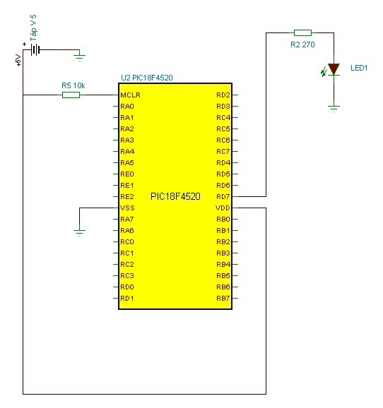

(#) watt válasza kiskata hozzászólására (») Aug 5, 2011 /
Nem. Mivel éleszted? 100n-s kondi kettő is kell a két Vdd-re lehető legközelebb a lábhoz. (De ezt már annyiszor leírtuk, hogy fizikai fájdalmat okoz!)

(#) kiskata válasza watt hozzászólására (») Aug 5, 2011 /
Pleeezz áruld el hogy hol... 4520* ra keresve nem sok találat van
Ezt keresem reggel óta ezen a fórumon...
Ha volna egy rajzod?

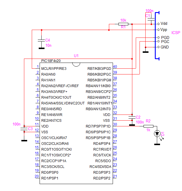

Ez nem PIC specifikus kérdés, minden PIC-et a CMOS áramkörökre vonatkozó alapok szerint kell bekötni és kezelni. 100nF
A "mivel éleszted" kérdésre nem válaszoltál! Gondoltam elárulod milyen az áramköröd, milyen programot írtál rá. Vagy szerinted mi látók vagyunk?
Egyébként nem ártana előbb elektronikát tanulni, utána PIC-el foglalkozni! Ez olyan, mint ha valaki atomreaktort kezdene építeni és azt kérdezné, hová kell tölteni az atomot!

(#) kiskata válasza vilmosd hozzászólására (») Aug 5, 2011 /
Találtam egyet.. TINA!
Mégiscsak női név
Gyors betanulás után, itt a rajz...
[/OFF]Volt gyors segítség itt a fórumon, köszi mindenkinek![OFF]
Jó is ez a Tina, miután egy táplábat rajzol egy olyan PIC-nek, aminek kettő van! Ha valaki ezt tudja, akkor nincs gond, de ha nem, akkor a végén csak egyet köt be, ami akár tönkre is teheti a PIC-et nagyobb terhelésnél...
És ismét 100nF!

(#) san398 válasza kiskata hozzászólására (») Aug 5, 2011 /
Ez biztos nem a 18F4520 lábkiosztása! Kár hogy az egyik bemenetre kötötted a tápot!!

(#) watt válasza trudnai hozzászólására (») Aug 5, 2011 /
Tényleg, ezt nem is ismertem, megnézem az adatlapot!
(#) watt válasza san398 hozzászólására (») Aug 5, 2011 /
Azért nem eszik ilyen forrón, mert nincsenek felszámozva a lábak, csak a funkcióik (azok is hiányosan) vannak feltüntetve! Így akár jó is lehet, csak nem árt az adatlapot mellé tenni!
(#) trudnai válasza watt hozzászólására (») Aug 5, 2011 /
Az rendben van, de ha (majdnem) minden labat feltuntetnek a rajzon akkor azert nem artalmas sorrendbe tenni oket (es beszamozni legalabb a kerek ertekeket es az 1-est. Na mindegy, Eagle is kepes nem sorrendbe tenni a labakat ami engem zavar azert, de ott legalabb megvan a szamozas.
Csatoltam egy alap bekötési rajzot. Az ICSP csatlakozó sorrend nem a PICKit2 szerinti, nincs rá szabvány, a felhasználónak kell figyelni rá, hogy jól kösse össze az égetővel! Az ICSP-ről az oldalamon is olvashatsz, ha érdekel.
Ezért használok profi rajzolót és lemondok a autoroute-rol. Az imént csatolt rajzban a PIC rajzolatát én készítettem. Bármit villámgyorsan meg lehet rajzolni. A nyákot úgy sem tudja egy program olyanra tervezni, amilyenre kéne, hacsak nem töltök el ugyanagnnyi időt azzal, hogy melyik vonalat merre, mekkorára, mit hová rögzítve, nem beszélve arról, hogy ha valamelyik áramköri elem nincs meg...
