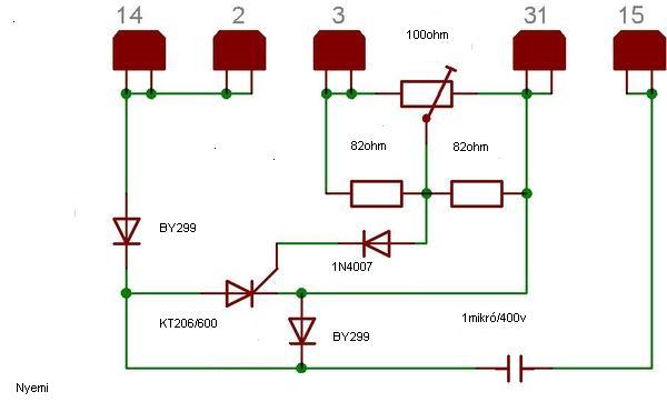

(#) gyusz1985 hozzászólása Aug 5, 2011 /
Sziasztok. A mellékelten csatolt kapcsolási rajz az a gyáriról van lemásolva? Megpróbáltam szétszedni egy ilyen gyári tirisztort de nem sok sikerrel jártam. Ezt ki építette meg? Vagy éppen mik a hibái?
(#) suszitibi válasza gyusz1985 hozzászólására (») Aug 5, 2011 /
Legnagyobb hibája a poti. Itt egy rajz Simóhoz.
(#) Krisz03 válasza gyusz1985 hozzászólására (») Aug 5, 2011 /
Két kezemen sem tudom megszámolni, hogy mennyit építettem már belőle. Normális körülmények (értsd: helyes bekötés, stb) között használtak közül egyik sem romlott el. A helytelen bekötésről és egyéb felhasználó által elkövetett hibákról pedig ugye nem én tehetek.
(#) Krisz03 válasza suszitibi hozzászólására (») Aug 5, 2011 /
Mi a gond a potival? A gyáriban is van, mégsem romlik el 20 év elteltével sem.
(#) mex válasza Krisz03 hozzászólására (») Aug 5, 2011 /
Találkoztam már kontakthibás példánnyal, bár sok tapasztalatom nincs a gyári simson elektronikával. Mindenesetre ami a kiviteléből kifolyólag hajlamos a kontakthibára, előbb utóbb az is lesz.

(#) Krisz03 válasza mex hozzászólására (») Aug 5, 2011 /
Valóban, előfordul az ilyen. De ez véletlenül nem a felhasználó hibájából következik be? Tudom, hogy sokan ok nélkül össze-vissza tekergetik.
Mellesleg most nézem, hogy Suszitibi által csatolt rajzon is vannak potik. Ebből pedig azt a következtetést vonom le, hogy nem magára a potira, mint mechanikus, kontakthibára hajlamos alkatrészre gondol, hanem arra, hogy a jeladó illesztése így nem megfelelő. Nos, én ezt cáfolom, mert a gyári is ilyen, és alapvetően nincs vele baj. Egyszerű, és jól működik gyári és utángyártott jeladóval is.
(#) suszitibi válasza Krisz03 hozzászólására (») Aug 5, 2011 /
Pont arra gondoltam, amit írsz, hogy össze-vissza tekergetik. Legjobb a beállítás után, fix ellenállásra cserélni. Ismeretségi körömben, már láttam néhány elektronikát meghalni, gyárit is. Azok a sokak által fölöslegesnek ítélt alkatrészek, biztos nem viccből vannak benne. Legyen egyszerű, de a kellő védelemmel ellátva. A Nyemi féle rajz, szerintem bármelyik alaplaphoz hozzá illeszthető a potikkal, amit utána célszerű fix ellenállásra cserélni. Nálam bevált ez a kapcsolás.
