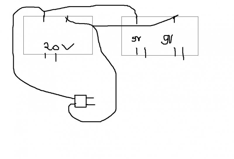

(#) janikukac hozzászólása Aug 6, 2011 /
Sziasztok! A tápom dobozában 2 trafó lakni szeretne. Egy villásdugón bevezethetem a 220-at a két trafóba, tehát a két szálát megduplázom , és mind a kettőbe egy dugóról menne bele a 220. Ez nem baj?
(#) Eticsiga válasza csabee95 hozzászólására (») Aug 6, 2011 /
Az előtétellenállások és a feszültség rendben van. Az áramgenerátor pedig a fényerő szabályozására kéne, de hát nem tudom ezek után hogy jó e vagy nem
(#) Balaa16 válasza janikukac hozzászólására (») Aug 6, 2011 /
Nem baj, de tegyél biztosítékot (helyesbítek: olvadóbiztosítót) a trafók elé.
(#) janikukac válasza Balaa16 hozzászólására (») Aug 6, 2011 /
Van biztosíték, ott, ahol kell! Köszi az infót..
Sziasztok ! Egy sima két lábas kapcsolóra hogyan tudom rákötni a trafó 2*9V kimenetét, hogy egyszerre kapcsolja ki-be a két kimenetet. Az a szintu, hogy a két kijelző erről a 2*9V-ról megy, és egy kapcsolóval szeretném a kettőt, ki -be kapcsolni..
(#) MaTe193 válasza janikukac hozzászólására (») Aug 6, 2011 /
Ha az a kapcsoló nem kétáramkörös, akkor legfeljebb a primer oldalra teheted. Apropó, ugye a primer kört is felszereled kapcsolóval?
Máté.
(#) janikukac válasza MaTe193 hozzászólására (») Aug 6, 2011 /
Mostmár mindegy, nem kell, megoldottam máshogy, de azért köszi !!
(#) vicsys válasza janikukac hozzászólására (») Aug 6, 2011 /
Ha nem vagyok indiszkrét, hogyan oldottad meg? Ha jó az ötlet, más is tanulhat belőle. Ha rossz, akkor jól leszidunk!
(#) janikukac válasza vicsys hozzászólására (») Aug 6, 2011 /
Két villásdugó lesz. Egyik a tápot, másik a kijelzőt fogja vezérelni..

(#) blackdog válasza janikukac hozzászólására (») Aug 6, 2011 /
Két villásdugó?
De miért
Igaz nem vázoltad pontosan a poblémád, de két villásdugó... Sorkapocsról hallottál már? Rajzold le, hogy mit szeretnél mielőtt fölösleges kiadásokba vered magad...
(#) janikukac válasza blackdog hozzászólására (») Aug 7, 2011 /
Szia ! Ezt akartam, egy vellásdugóval, és akartam kapcsolgatni ki-be a két trafót MÉG külön, 1-1 kapcsolóval, ami így nem volt megoldható, ezért most két vellásdugó lesz a két trafóhoz, nem egy..
(#) proli007 válasza janikukac hozzászólására (») Aug 7, 2011 /
Vicces, de nem érthető, miért nem lehetett megoldani kapcsolóval? Ha csak azért nem, mert csak egyáramkörös kapcsolód volt. Mert készülékben illő mind két áramkört megszakítani. De most a villásdugókat fogod ki-be húzogatni, ha működtetni akarod? Mert akkor nem is kellene kapcsolókat gyártani..
üdv! proli007
(#) janikukac válasza proli007 hozzászólására (») Aug 7, 2011 /
Lényegtelen, így lesz mostmár, ahogy van...
