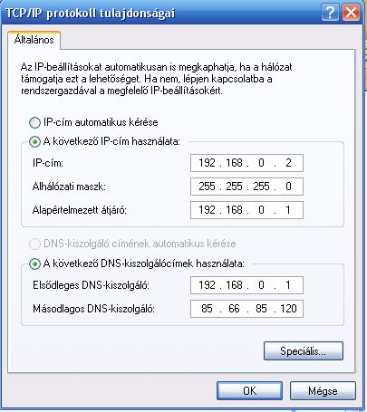

![]() próbáld meg ezt: -a net megy az rendben van ugye? a másikat be kell állítani másra! a 2. lan kártya ip: 192.168.1.1 almaszk: 255.255.255.0 (ha ez az netes lan kártyáé akor 255.255.0.0) átjáró: 192.168.1.1 dns 1 :192.168.1.1 a másik gépen ugyan ez csak az ip írd át pl: 192.168.1.2 Meg egy varázslót kell futtatni. Tehát: 1, otthoni v. kisebb hálozat beállítása 2,tovább 3, tovább 4, első lehetőség ----->nekem csak egy lan kari van a gépbe ezért nem fut tovább :no: mire jutottál?

Az alhálózati maszkot meg nem írjuk át 255.255.0.0-ra, ha egyszer az összes hálózati eszköz azonos számcsoportban van az utolsó kvadránsig!

A berendezés nem nálam van hanem egy ismerősnél, és szín szerint lett ellenőrizve.mert a falon nem megy át a mérőzsinór. Amit írtam, hogy nekem mást is be kellett írni, az ez(kép 85.66.85.120).Csak és kizárólagosan ekkor lett netem,de ott nem tudom beírni mert nincs másodlagos DNS kiszolgáló. Egyébként köszi a sok tájékoztatást .

nem kötelező 2. DNS kiszólgáló
