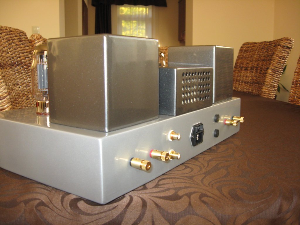

Elkészült a KT88SE csöves erősítőm.Meghajtás ECC83, SRPP,tápegység 5U4GB-vel + CLC szűréssel.
Single Ended, teljesítménye 2x8W, kimenőtrafója EI78.
Köszönet Cirok Lacinak, a fémmunkáért, mayky-nak a kimenőkért, és JZolinak a festési munkálatokért,illetve mindenkinek,aki tanácsokkal segített.

Szép
(#) vicsys válasza Mate78 hozzászólására (») Okt 22, 2011 /
Szép lett, gartula!
(#) Zoli_bácsi válasza Mate78 hozzászólására (») Okt 22, 2011 /
Azta mindenit! Ez nagyon szép darab. Gratulálok hozzá!
(#) davidovics válasza Mate78 hozzászólására (») Okt 22, 2011 /
Ez valami csodaszép lett,gratula
Mire én ilyen szintre jutok..........
(#) CIROKL válasza Mate78 hozzászólására (») Okt 22, 2011 /
Bár én már láttam alkatrészek formájában de gratulálok a végeredmény szép egyszerű és letisztult lett !
A saszit nem alapoztátok le meg némi javitás kellett volna az éleknél eszközölni. Egy ujra festést megérdemelne ...
A trafó takarók milyen festéket kaptak , a képről nem látni ?
