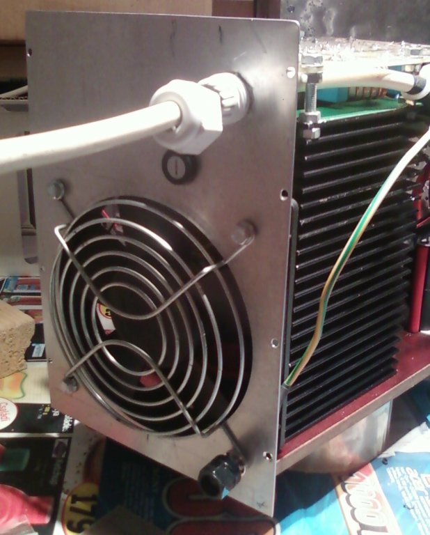

A mai termés inverteres hegesztő dobozolás.
Már csak feliratozás maradt és festés.

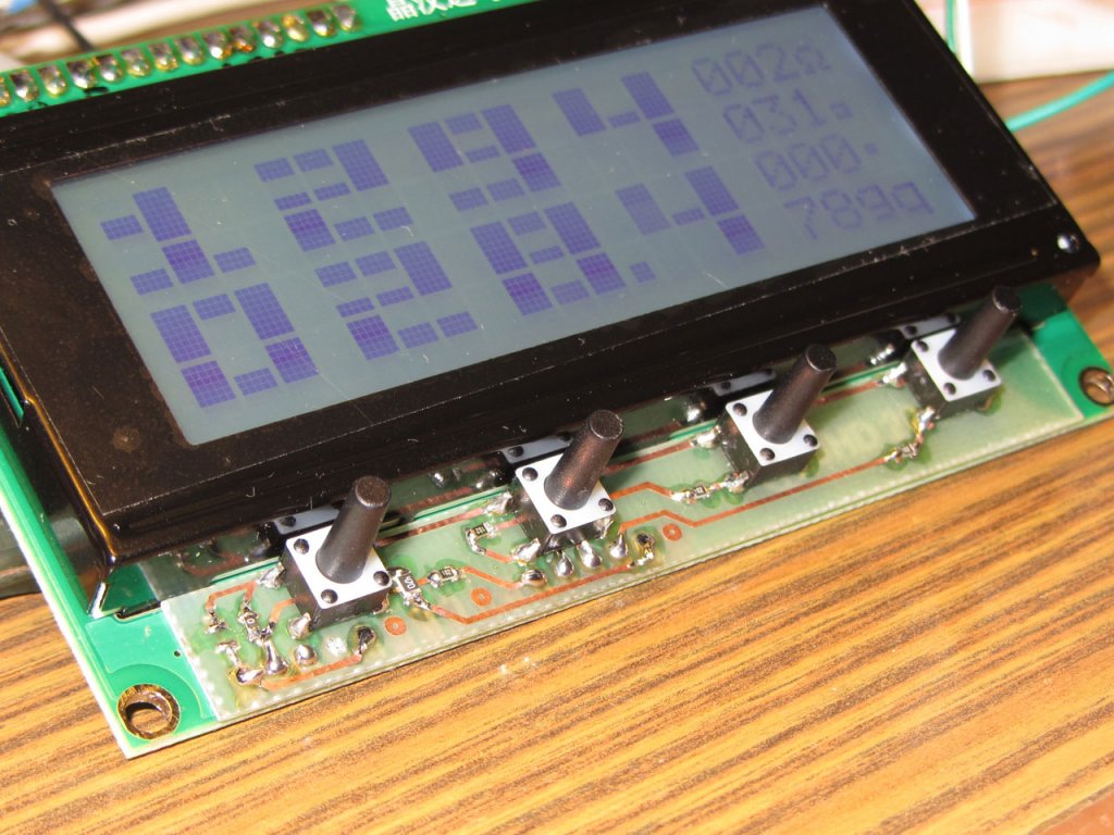

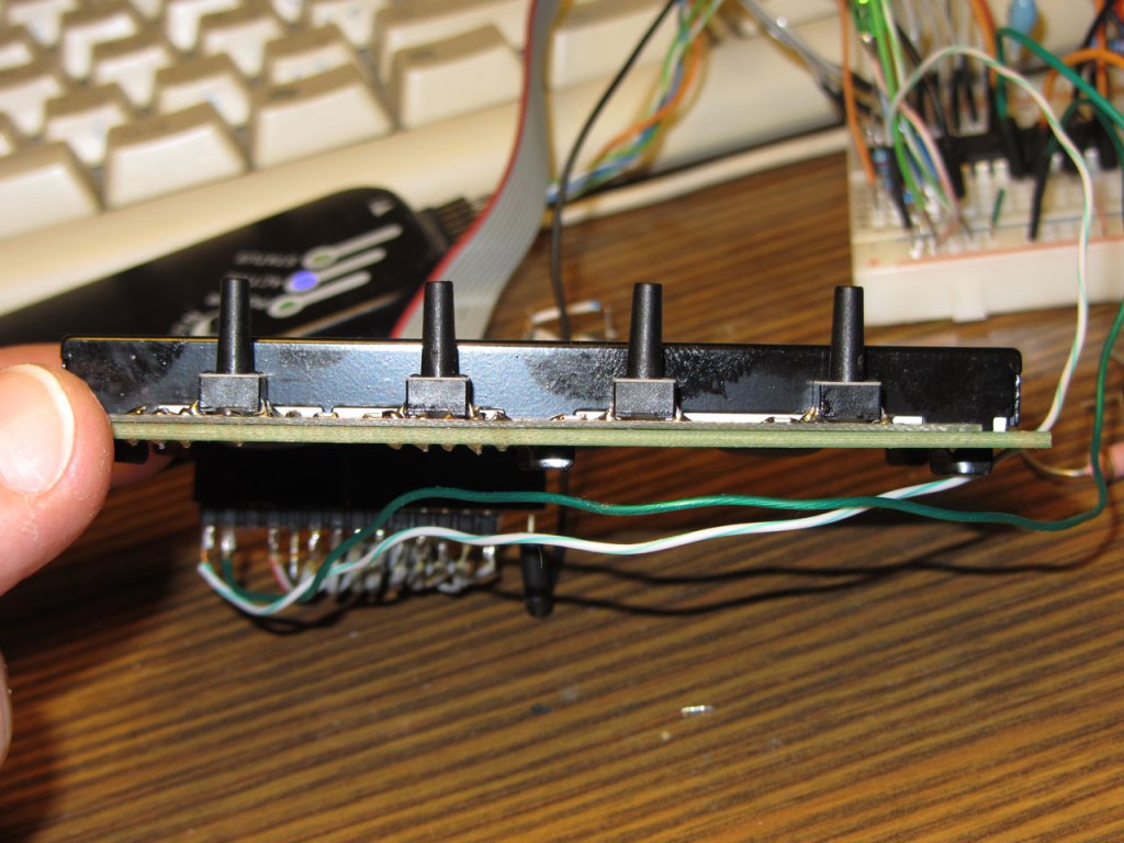

Ma én is alkottam egy mini nyákot. Elneveztem LCD Tact -nak. Ez egy kis kiegészítő panel LCD modulhoz. Ha 4 bites módban hajtjuk a kijelzőt, akkor célszerű nyomógombok lekérdezésére is felhasználni az adatbiteket. Ez a fajta lcd szerencsés kialakítású, 2 csati is van rajta párhuzamosan kötve, az alsóra rákötöttem a gombokat, így egyszerűbb csatlakoztatni az áramkörhöz, és gombok rögzítése is megoldott.

Nagyon profi !
Van ám benne alumínium ne nagyon reklámozd ha olyan helyen laksz

Még az LCD felhasznált adatvezetékein is lehet nyomógombot beolvasni, ha a nyomógomb egy soros ellenállással megy az LCD adatvonalára. Ha az E alacsony, a vonalakat bemenetnek lehet kapcsolni, be lehet olvasni a gombok állapotát. Ha a vonal kimenet, akkor a soros ellenállás miatt nem számít, hogy le van nyomva... Az 5. vagy 9. nyomógomb a R/S vonalra is mehet...

Termésetesen soros ellennel van. Választtó hogy h vagy l re húzzon. Lesz az rs en is gomb, encoder gombja, csak az nem fért rá. Az marad a fő panelen.
