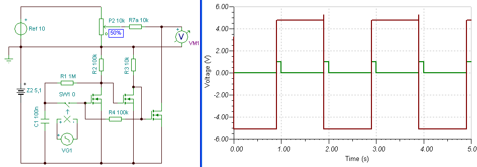

Nem tudnál segíteni nekem egy kicsit a nyomógombos dc-off kapcsolóban? A táphoz kéne igazítani egy kapcsolást, csak a neten elég sok van ki is próbáltam néhányat a tinában leszimulálva de nem működnek. Talán a tranyó típusaira érzékeny. Tudnál adni egy kis segítséget vagy egy kapcsolási rajzot ami szerinted jó lenne a tápoz?
Feltehetek pár képet ami találtam + a proliét is próbáltam szimulálni a tinában bár biztos működik megépítve szimulálva nekem nem működött, biztos elrontottam valamit.

Itt egy lehetséges megoldás, ha mindenképp nyomógombbal szeretnéd megoldani.

Amúgy nem lett volna egyszerűbb összeépíteni, mint szimulálni? De szimuláció néha sokkal több körültekintést igényel, mint gondolnánk.
Megrajzoltam azt is, hogyan lehet beilleszteni a táp áramkörébe. Az áramkör táplálása megoldható, a -5V os feszültségről. És a harmadik Fet kapcsolhatja a potiról érkező feszültséget. (Hogy az kikapcsolt állapotban a feszültség negatív, az IC számára nem gond.)

Nem, én a 3 tranzisztoros RT-sre gondoltam.

(#) c27 válasza proli007 hozzászólására (») Aug 4, 2011 /
Helló.
Kösz a rajzot, bár elvileg tranyókkal is meg lehet oldani nem? Még azt nem értem hogy a 3 fet pontosan miért is kell? A zénertől kapja az egész a tápot vagy a potitól? Nézd el nekem a tudatlanságom sajnos nem egészen értem a működését az egésznek, annyit sejtek hogy a 2 fet billeg a kapcsoló függvényében.

(#) proli007 válasza c27 hozzászólására (») Aug 4, 2011 /
Két Fet végzi a kapcsolást, a harmadik meg kapcsolja a potiról jövő referencia feszültséget. Egyébként a -5V-ról (Vagy is a zénerről táplálkozik. Más kisebb feszültség nem lévén a tápban.
Elvileg mindent lehet. De raktam fel tranyós megoldást is, ha utána nézel. De 555-el CD4066-al, CD40106-al,és CD4093-al is raktam már fel kapcsolást. Te meg olyan 4013-at keresel amiben egy D-tár van? :no:
üdv! proli007

Ok, kösz proli. Ha jól láttam akkor a képen bejelölt (piros x) helyekre kell rácsatlakozni, csak egy dolgot még nem értek a rajzodon a z2 zéner egyik fele a negatívba megy azaz a táp rendes kimeneti negatívjába. A kapcsolási rajzon én nem találom hogy hol fut bele én legalább is azt láttam hogy az ic-be megy vagy azon keresztül lenne? (ha igen akkor bocs felesleges kérdés volt.) Ja még annyi hogy az R7/2 ellenállás megy a potihoz.

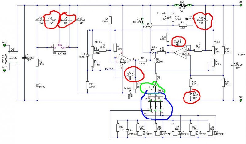

De a 3 sönt ellenállás kérdését még mindig fentartom neked. Akkor azoknak van valami más szerepe még vagy "csak" söntök? (Még egy olyan lehetőség is felmerült bennem hogy pl: 2A alatt az árammérés 1.999A-ig menne majd 2A felett átváltana a megszokott 19.99A-es méréshatárba bár ezt lehet jobb mechanikus úton átállítani.)

(#) Alkotó válasza c27 hozzászólására (») Aug 5, 2011 /
A három ellenállás elsősorban nem az árammérés söntje, hanem a labortáp saját áramfigyelésének eszköze. Az ezen eső feszültséget hasonlítja össze a referencia leosztott részével. Igy/ettől működik az áramkorlát.
Ettől függetlenül, ugyanez a feszültség tökéletesen alkalmas az "árammérésre" is.
