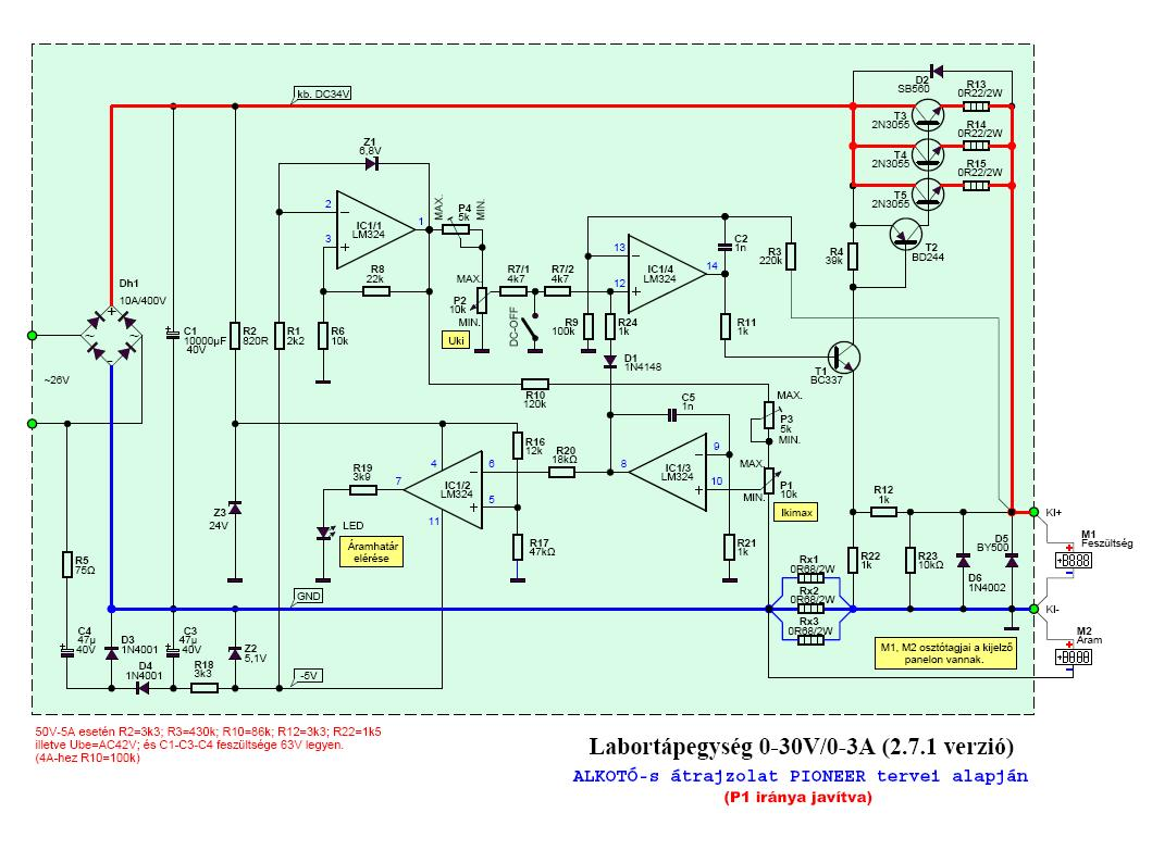

A söntön eső feszültséget le kell osztani a 200mV-os kijelző számára.
A labortápban lévő "belső sönt" nagyon is másért van ott, méghozzá az áramkorlát beállíthatósága miatt, hiszen maga a szabályozás is ezen figyeli az áramot. Az már csak ráadás, hogy ezt használjuk az áramerősség kijelzésére is, de nem ezért van ott alapvetően.
(#) scooby_ válasza Alkotó hozzászólására (») Aug 12, 2011 /
Értem,ezt jó tudni!
(#) scooby_ válasza helektro hozzászólására (») Aug 12, 2011 /

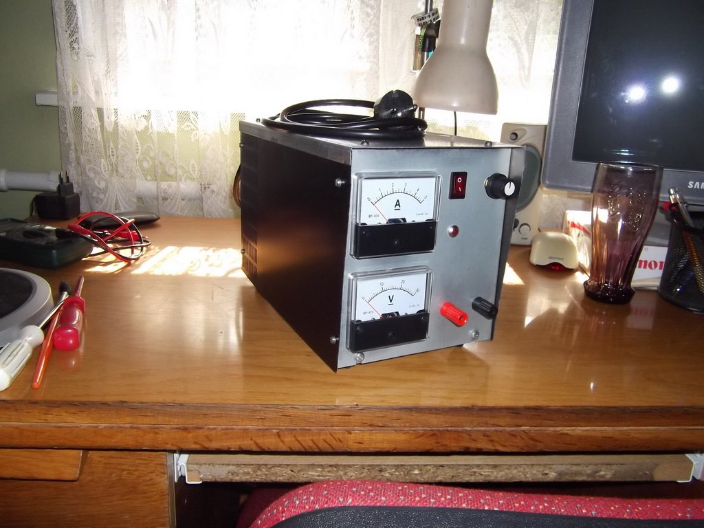

Sajnos más módszerekhez kellett folyamodnom. A multiméterem árammérőjében nem bízom meg. 1A-es nagyságrendeket téved. Most azt csináltam,hogy leterheltem a kimenetet egy 12V 40W-os forrasztópákával. Ezután megmértem,hogy mekkora feszültség esik a söntön és végül ezt az értéket elosztottam a söntellenállások eredőjével. Ez utána a kapott eredményhez kalibráltam a műszert. Szeptemberben megint beviszem majd a műszeremet egy tesztre,mert nem lesz ez így jó!
(#) Alkotó válasza scooby_ hozzászólására (») Aug 12, 2011 /
Ha feszültséget tudsz mérni, akkor az áramot ki tudod számolni ha mérsz egy ismert söntön. Amit Attila86 javasolt, az is hibátlan lehet. Egy a lényeg, minél pontosabban tudd mekkora az ellenállás, és azon minél pontosabban tudd mérni a feszültséget. Innen már csak egy kis számolás és megvan az áram. Aztán már CSAK azt kell elérni, hogy a kijelző is ezt mutassa...
(#) scooby_ válasza Alkotó hozzászólására (») Aug 14, 2011 /
Végül az egyszerűség kedvéért csak leterheltem a labortáp kimenetét egy 12V-os 40W-os forrasztópákával,és a labortápban lévő söntökön mértem feszültséget,és számoltam velük az áramfelvételt. Egyenlőre szerintem ez is megfelel,már így is pontosabb mint a műszerem. Ma végre véglegesen a helyére került a trafó,ÉS! El is fértem vele a dobozban. Viszont az ónom úgy fogy mint a só,megint venni kell majd.

Szeretnék építeni egy kisebb labortápot. Megmaradt egy 230V/2x18Vx1.3A-os transzformátorom, ami igaz nem túl nagy, de nagy segítsége lenne az apróbb kapcsolásoknak a fejlesztésében, ha tudnék belőle egy labortápot készíteni. Tudnátok ajánlani hozzá egy egyszerűbb kapcsolást?
Előre is köszönöm!

Tehát a kimenet 4 sarus. Főleg 5-10V-os áramköröket tesztelnék vele(mikrokontrolleres kapcsolások), Talán 1-2 lesz olyan, ami elérheti a 20 nagyon max. 25V-ot. Jó lenne, ha tudna olyan 25V-ot és 2A-t, de az se baj, ha kisebb a feszültség. 1 kimenet szeretnék, de az legyen változtatható. Nem kell bonyolult kijelző. 1 max. 2 2 vagy 3 digites 7szegmenses kijelző is megteszi. Jó lenne, ha lenne benne áramkorlát.
Gondolkodtam már egy FET+mikrovezérlős kapcsoláson is, de egyet se találtam. A mikrovezérlő egy kicsit sok lenne erre, de legalább ott lenne a kijelző vezérlésére is. Mivel a trafó már meg van így úgy gondolom, hogy nem kerülhet már tízezrekbe. Kapcsolástól függ, hogy mennyit szánok rá. Nahh meg az erős javaslat is hatással van rám.

Tehát, a rendelkezésedre álló trafódból - elméletileg - egy 18V/2A , vagy egy 36V/1A-es labortápot tudsz összehozni (a veszteségeket is figyelembe véve).
Ha az "Alkoto féle" 1.4.2 verziót választod, akkor szükséged lesz még némi nyers, független feszültségekre:
1; +/-8V_0.5A földfüggetlen a digit kijelzőknek
2; +/-15V_0.5A közös GND a segédtápnak
Ha segédtáp nélkül szeretnéd megépíteni esetleg nézd meg
ezt
itt csak a kijelzőkhöz kell némi "plusz".

Tudnátok ajánlani egy nem túl nagy alkatrészigényű tápegység kapcsolást (nyáktervvel). 0-24V kb. 3A-ig, beállítható áramkorláttal.

(#) proli007 válasza DFerus hozzászólására (») Aug 18, 2011 /
Miért nem építed meg ezt a kapcsolást. A Fet végfokozatot volt aki egyetlen IRF540-el helyettesítette, és állítólag működött.
De ha valamiben van néhánnyal több ellenállás mint másban, az még nem jelenti azt, hogy túl van bonyolítva. Hiszen hogy "végtelenül egyszerű legyen" valami és közben "sok mindent tudjon", az nem igazán szokott összejönni.
Ha valamihez van panelterv, beültetési rajz, igazán nem nagy kaland utánaépíteni. És ha pontos-alapos munkát végzel, első rúgásra indulni fog..

(#) Ghoost válasza proli007 hozzászólására (») Aug 18, 2011 /
„A Fet végfokozatot volt aki egyetlen IRF540-el helyettesítette, és állítólag működött.”
Jelen Igaz, hogy IRFP460 volt nalam a kivalto eszkoz.
(#) Doncso válasza proli007 hozzászólására (») Aug 18, 2011 /
Proli mester, én voltam az a szerencsés, de az nem irf540 volt, hanem IRFP460N, egyébként nagyon stabil és klassz táp, mái napig azt használom, nem lehet kinyírni.
(#) sector99 válasza proli007 hozzászólására (») Aug 18, 2011 /
Igaz, hogy nem írtam róla, de én is sikeresen megépítettem, először persze az 5 FET-es változatot. Aztán az első félvezető halálnál lecseréltem egy IRFP460-ra - az előttem szólók ötlete alapján.
Azóta is kifogástalanul működik.
Köszönjük Mester !
üdv:sector99
(#) baloghz hozzászólása Aug 19, 2011 /
Elsősorban Proli mesterhez, illetve azon fórumtársakhoz intézném a kérdést akik megépítették a "proli007" féle tápot. Ha csak egy irfp460-as FET-tel épül meg a táp, akkor szükség van az R17 - Z1-es alkatrészekre, vagy a FET simán mehet (lábhelyesen) a főpanel G-D-S részébe?
(#) Ghoost válasza baloghz hozzászólására (») Aug 19, 2011 /
En beepitettem a kerdezett pozicioszamon levő alkatreszeket. Sot a Source ellenallast se hagytam ki.
Tehat nem a fopanelra kerult beultetesre a FET, hanem a -mellekelt nyakot felhasznalva- kulon panelra. A ket panel pedig 3eru (1.5mm2) vezetekkel lett kapcsolatba hozzva egymassal.
(#) baloghz válasza Ghoost hozzászólására (») Aug 19, 2011 /
OK! Köszönöm a választ!
(#) proli007 válasza baloghz hozzászólására (») Aug 19, 2011 /
Mindenképpen kell a két alkatrész. Az ellenállás zárja le a Fet-et (különben a meghajtó tranyó maradékáramától állandóan nyitva lenne, mint ahogy volt is rá példa), a dióda pedig a Gate védelmét szolgálja.
üdv! proli007
