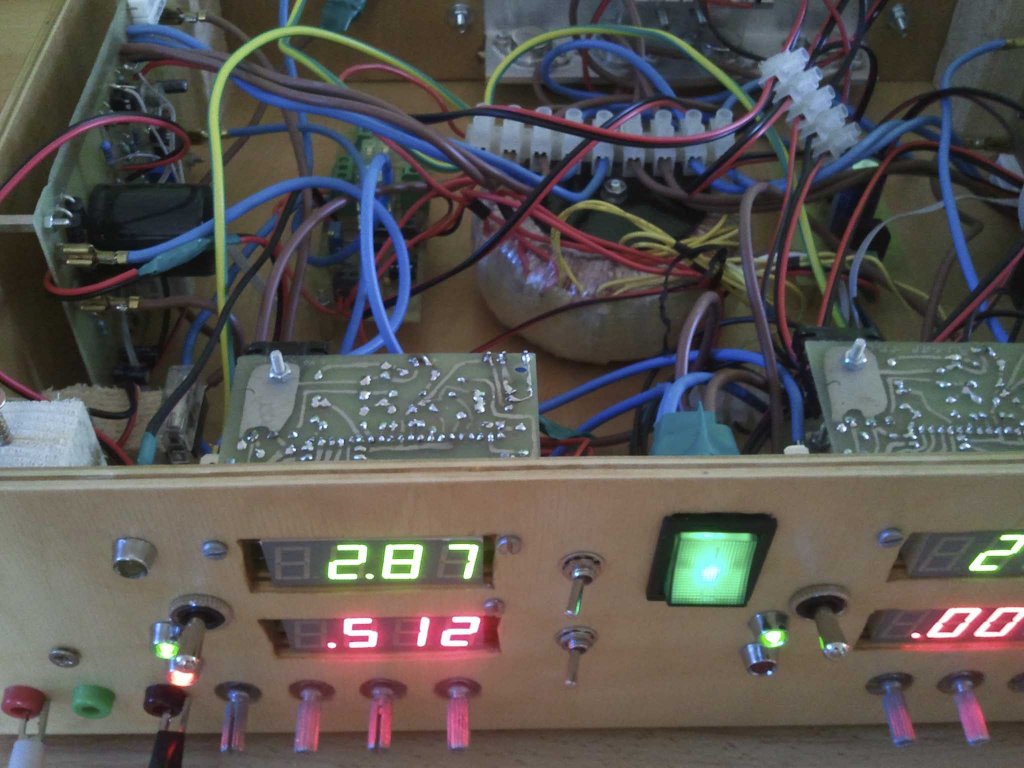

Örömmel mutatom be első, hosszú idő után elkészült (komolyabb) építményem, ami egy dupla labortápegység. Megtalálható benne edison14 labortápja Alkotó panelmérője és Attila86 hővédelme. Minden nyákpanel kézzel van rajzolva, és kicsit át is vannak alakítva, de az alapjukat az említettek képezik. Mindazonáltal sejtem, hogy sokan a kezemre ütnétek (doboz külalak és dróttenger) de mentségemre szóljon hogy a dobozolás sokkal nehezebb mint valaha is sejtettem...
Na, nem szaporítom tovább a szót:

(#) zolika60 válasza Pet91 hozzászólására (») Aug 11, 2011 /
Jó lett, bár inkább fém dobozba tettem volna.
(#) Alkotó válasza Pet91 hozzászólására (») Aug 11, 2011 /
Le a kalappal, gratulálok. Ezt kézzel megrajzolni, az nem semmi.

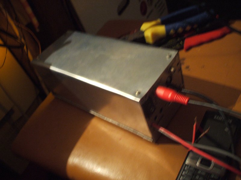

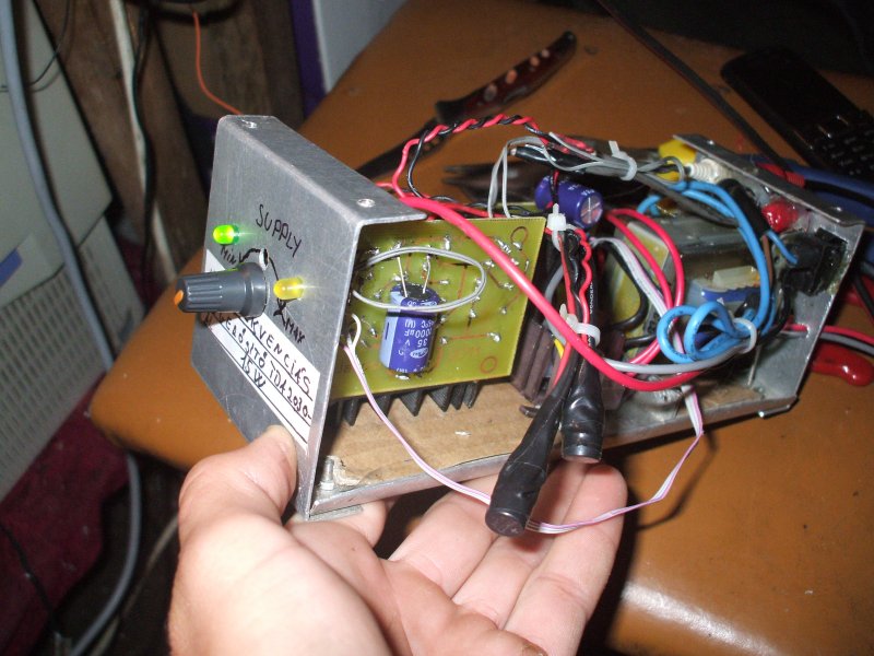

(#) DJanosi hozzászólása Aug 12, 2011 /
Üdv mindenkinek! A napokban én is össze raktam egy erősítőt ! TDA 2030 at használtam !Igaz hogy sok ilyen erősítőm van de meg annyit el is adtam de mégis volt kedvem egyet összerakni ! Az alkatrészek 60 % bontott ! A doboz nem ide készült de végül ez lett a sorsa ! Tudom a doboz nem valami esztétikus de ennyire futottam , belül igyekeztem rendet tartani és nem is mondhatni hogy hatalmas a rumli de lehetne szebb is ! A papírok szerint 15 W os erősítő kellene legyen de nincs annyi mert a transzformator nem a leg erősebb ! 2x12 V ot ad ki ! Eleinte próbálkoztam a 12 V okkal de végül sorba kötöttem és lett belőle 24 V és valamivel jobban megy !
(#) DJanosi válasza DJanosi hozzászólására (») Aug 12, 2011 /
Pár kép a belsejéről is !

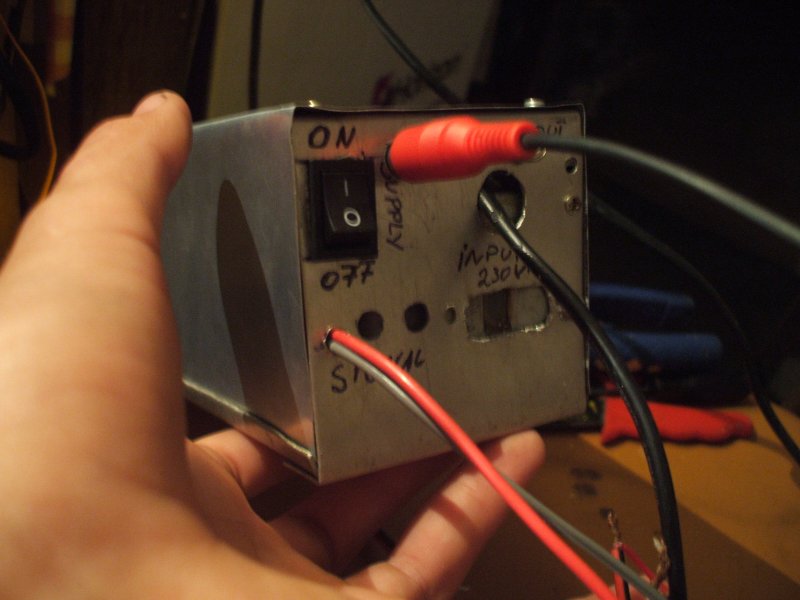

(#) zolee1209 válasza DJanosi hozzászólására (») Aug 12, 2011 /
Az érintésvédelemnek nyoma sincs...
Nincs bekötve védőföldelés, ami még csak egy dolog, de hogy a hálózati kábel bevezetésénél sincs semmi... Nem látok se tehermentesítőt/ kiszakadásgátlót, de még törésgátlót sem. Hajlik a vezeték, a doboz meg majd kivágja a szigetelést, aztán lesz...

(#) Ricsi89 válasza DJanosi hozzászólására (») Aug 13, 2011 /
De akkor is. A vezetékeket nem szabad így kivezetni, főleg nem fém doboznál. A furat széle szépen elvágja majd a vezetéket, mint egy kés és ha nincs szerencséd épp a fázist fogja bevágni, ami így rákerül a fém dobozra és érintésre jól megráz. Rosszabb esetben ez az életedbe, vagy annak életébe kerülhet, aki épp megfogja a dobozt. Ez ellen a biztosíték NEM véd! Ide egy normális vezeték átvezető kell. A fém dobozokat pedig a legtöbb esetben le kell földelni, úgyhogy erről sem szabad megfeledkezni!
Ami pedig a belsőt illeti. Az, hogy összefogsz 4 vezetéket egy kötegelővel az még nem rend. Méretre kell vágni a vezetékeket, nem ráhagy fél métert, az alkatrészeket nyákra tenni és nem a levegőben lógatni. Ez így még mindig átláthatatlan.
(#) karaszbandi válasza DJanosi hozzászólására (») Aug 13, 2011 /
Hát, barátom én ezzel nagy nyilvánosság előtt nem dicsekednék!
Ez a "készülék" kimeríti a veszélyes fogalmat!
Fém burkolat, a leg alapvetőbb érintésvédelmi megoldások sincsenek megoldva. Nem beszélve a trafó és az elektronika alatti "szigetelő" anyagról!
Ha jól látom akkor az egy doboz hullámpapír darabja!
Ez a hab a tortán!

Ha muszáj negatív dolgokat írni, akkor muszáj. Életveszélyes dolgokra nem lehet azt mondani, hogy hajrá, így tovább. :yes: Azért az elég nagy hiba, hogy ott lógnak a vezetékek semmi védelem nélkül a lyukban és bármikor elvághatja a lyuk széle a hálózati kábelt is akár és akkor kész a baj.

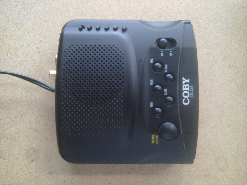

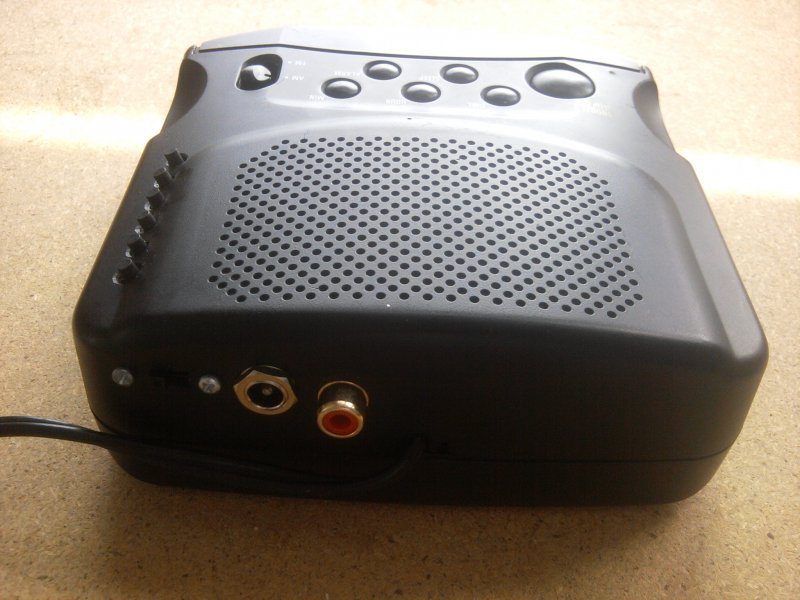

Már egy régebben elkezdett de még be nem fejezett projekten rúgtam egyet előre, most már meg tudom mutatni Ez egy ébresztő óra, ami reggelente azt a nagyon utálatos hangot adja, ami a gyönyörű álmainkat félbeszakítja. (prüty-prüty-prüty-prüty )) ) Ha már a jót félbe kell szakítani, akkor csak jóval tegyük, így gondoltam egyet, és átalakítottam az órát, úgy, hogy az általam számítógépről felvett zenét, vagy a beépített mikrofonnal felvett üzenetet játsza le ébresztéskor. Ez utóbbi funkciót emlékeztetőnek is lehet használni. A felvett zenék közül kiválaszthatom, hogy melyik legyen az aktuális ébresztőhang. A nyomógombok beépítése, nem lett a legszebb, és az áramkör is "öcsi" panelre épült, de funkcionál a dolog. A 9 V-os elem helyére került be két db,szendvicsbe szerelt panel, egyiken egy 16f628-as PIC, a másikon egy ISD17240 hangtárolós ic. A főbb funkciók már élnek, még egy kevés munka van vele. (gomboknál felirat, meg némi programozás)
