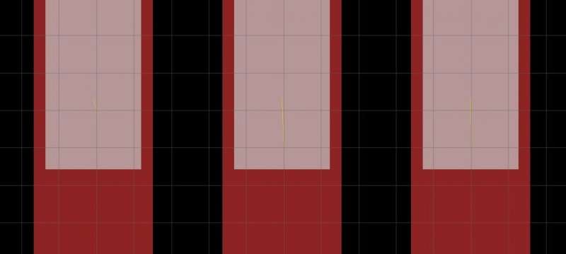

Szia! Egy dsPIC33fj 44 lábassal küszködök. A rácsot már levettem 1 milre, mégsem jön össze. Nagyításnál sem kerül rácspontra a pic lábpontja, húzhatom akárhova a wire-t, nem köti össze.
(#) vilmosd válasza dinokal hozzászólására (») Aug 10, 2011 /
Ez SCH, vagy PCB? SCH-n nem szoktuk valtoztatni a grid meretet, mert utana ilyen bajok szoktak lenni. Mellekelned problemas filet?
(#) dinokal válasza vilmosd hozzászólására (») Aug 10, 2011 /
Az SCH-n nem szoktam rácsméretet változtatni, az mindig jó. A BRD-vel van a baj. Egy DSPIC33FJ128MC804-PT-t vettem fel az SCH-ra, mert GP-st nem találtam. Ezt is csak a microchip-dspic33fjxxmc.lbr-ben. Sajnos a boardon a legnagyobb rácsfelbontás mellett (1 mil) sem kerülnek rácspontra a lábak. Megnyitottam az lbr-t, és a "Package" "TQFP44" alatt sem stimmel a lábak rácshoz viszonyított helyzete. Mivel nem igazán értek hozzá, eddig nem mertem átszerkeszteni a csomagot, pedig lehet hogy kénytelen leszek.
Erdekes dolog. Feltettem a libet, es nekem 6.25 miles racsmeretnel szepen dolgozik. Pontosan raszterra esik a lab es a vonal is. Lehetne esetleg probalkozni egy uj PCB generalassal. Megnyitod a szerkesztoben, majd "Save as.." elmented uj neven. Majd kitorlod a .pcb filet, es ujat generaltatsz aprogrammal. A racsot beallitod 6.25 mil-re, es stimmelni kell neki.
UFF!! Hálám örökké üldözni fog! Működik! Majdnem mindig. Mivel holt hülye vagyok hozzá, ha nem haragszol megkérdezném: honnan vetted a 6.25 miles rácsméretet? Mivel nem találtam .pcb kiterjesztésű fájlt, simán átállítottam a rácsméretet a .brd fájlban 6.25-re, és így elfogadja, a Rastnest parancs után majdnem eltűnik a hozzá tartozó gumikötél, bár a láb és a raszter még így sem stimmel. Nagyon rövid gumikötél még így is marad, tehát ha áthelyezem az alkatrészt egy kissé, akkor a gumikötél mindjárt előtűnik. Az egész esetleges. Az első képen mindhárom lábnál jó, a másodikon az első lábnál jó, a másodiknál nem.
„nem találtam .pcb kiterjesztésű fájlt”
Bocs .brd. Probald meg kitorolni, vagy atnevezni es utana generaltass ujat. A racsmeret 50, 25, 12.5, 6.25 mil, tehat mindig a fele az elozonek. Nem illik mas rasztert megadni, mert az IC-k altalaban coll meretuek, es ehhez kell igazitani a rasztert.

(#) dinokal válasza vilmosd hozzászólására (») Aug 12, 2011 /
Köszi szépen! Közben rájöttem, csak akkor működik jól, ha a dsPIC lábaitól indítok a másik alkatrész felé. Még így is marad egy nagyon kicsi méretű gumikötél, de ez már nem zavaró.
