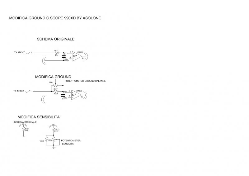

(#) cscope hozzászólása Aug 19, 2011 /
Üdvözlök Mindenkit! C.scope 990xd típusu fémkeresőmet szeretném tuningolni, de nem találok hozzá kapcsolási rajzot. Kérem, ha tudtok segítsetek. Egy megoldást felrakok az érzékenység növelésére és a föld mineralizáció beállítására, de az ellenállás nem azonos a panelen lévővel. Előre is köszönöm!

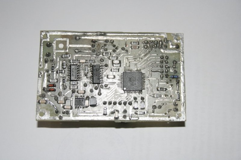

(#) szucs_g hozzászólása Aug 27, 2011 /
Gondom akadt.Felpörköltem az atmega32a-ba a programot, úgy tűnik fut, mert a hangszóró csipog. Az LCD meg csak egy vastag csíkot mutat felül. Lefotózom, felteszem. A sima clon pi awr-el ilyen gondom nem volt. Fusebit állítási gond lehet?
(#) szucs_g válasza szucs_g hozzászólására (») Aug 27, 2011 /
Hát persze...
A PonyProg beálításai szerint megadott értékekreciprokát kell állítani. (a pipa 0-t jelent).
Képek a CL2-ről.
