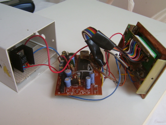

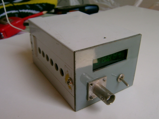

Ez egy digitális rádióskála, vagyis egy frekvenciamérő, amely "csal" 10,7 M ill 455kHz-et. A bele egy LC7265, LB3500 páros melyet igen gyakran alkalmaztak a "már" digitális autórádiókban. AM-en 0,5-3Mhz-ig, FM-en 8-140MHz-ig használható. Csak a tápot kellett elkészíteni hozzá, a lényeget kifűrészeltem a rádióból. Bár jónéhány rádióban ez önálló panelen foglal helyet. A kabátja egy kapcsolószekrényekben alkalmazott ipari-elektronika doboz. Az előlap festett nyák.

Szia Medve,
zsír nagyon... Mondjuk engem a doboz része érdekel általában, de ahogy látom, belül is szépen meg van csinálva. Gratula.

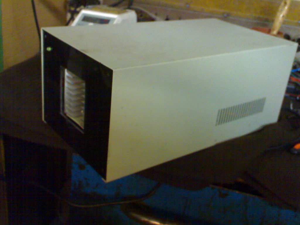

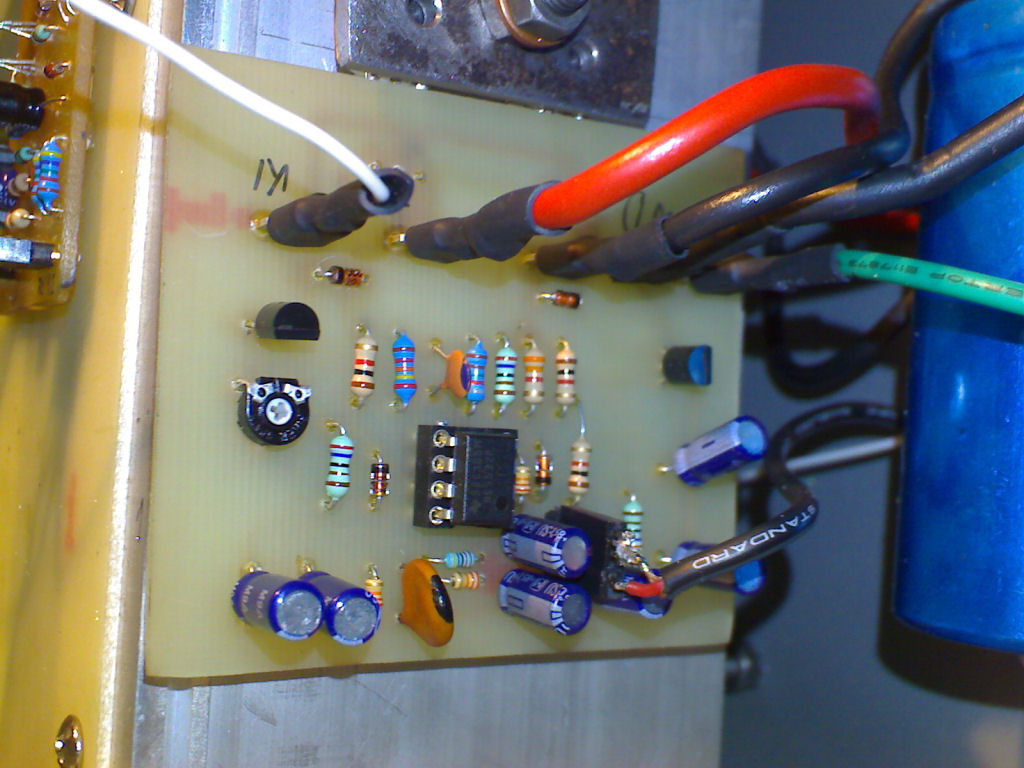

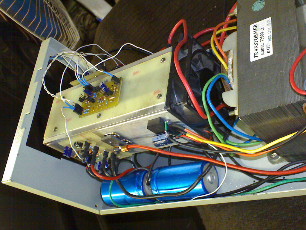

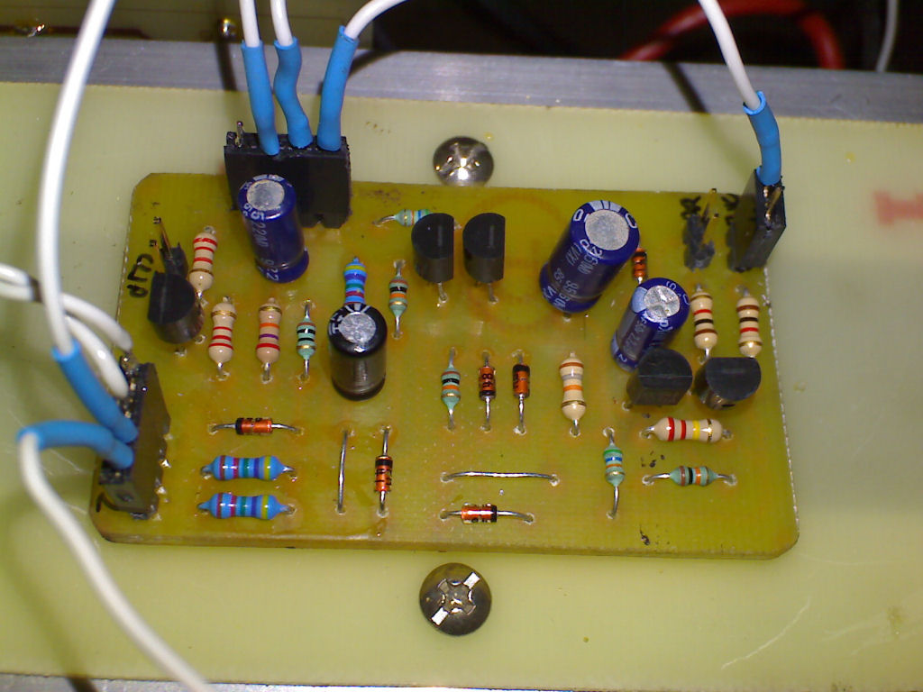

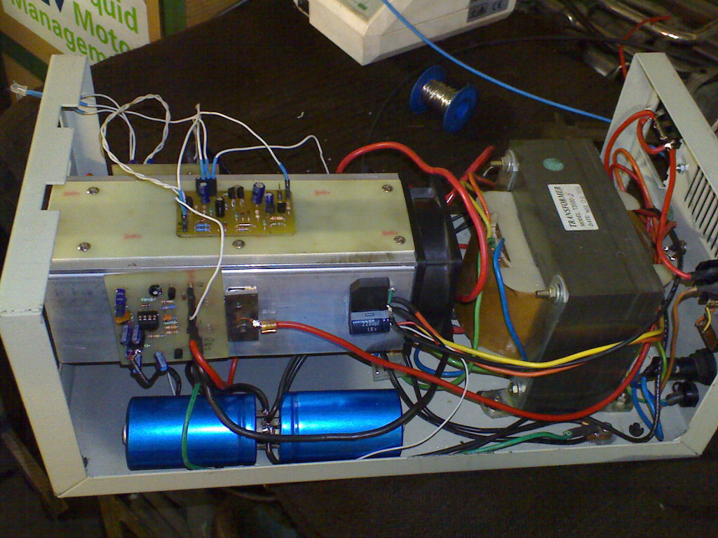

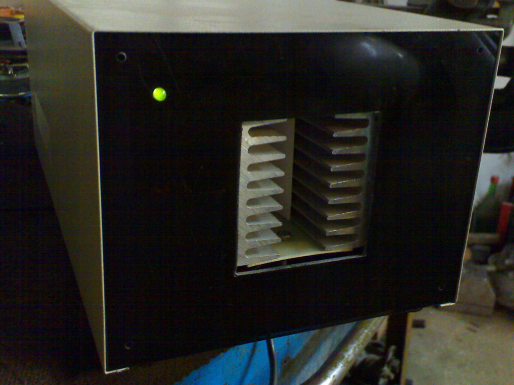

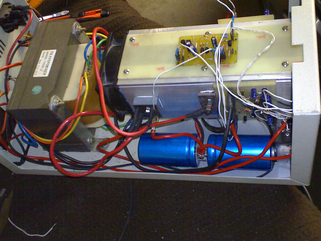

Készítettem két VF2-t, és hídba kötöttem őket. Az erősítő még kapott egy koppanásgátló, és egy kimeneti DC védelmet. A trafó, és az erősítő doboza valamikor egy szünetmentes tápegységként látták meg a napvilágot. A trafó 2*17V (550W) ebből lett +-24V. Számítások alapján elbírja hidalva a 4 ohmos hangfalat is, de én csak 8 ohmossal próbáltam ki, de azzal is nagyot szól. Az erősítő készítésénél nem a design volt a leg fontosabb szempont (ez látszik is rajta) hanem a hűtés, mert ez nem szobai zenehallgatásra készült, hanem bulira, ahol egész este teljes hangerőn kell üzemelnie. A képeken kb 90%-ban van kész, mert még nincsenek rendesen elvezetve a vezetékek. A hűtőborda úgy lett kialakítva, hogy egy 40cm hosszú bordát elvágtam félbe, így lett két 20cm-es, amiket szembe fordítottam egymással, majd egy lemaratott panellal vannak összefogatva.(egyik végén ventillátorral) Azért nem lemezzel, mert a két bordának szigetelve kell lennie egymástól is, meg a doboztól is, mert a VF2-nek a FET hűtőzászlói össze vannak kötve, és egyben ez a kimenet is. Namost a jobb hőátadás érdekében elhagytam a szigetelő csillámokat a borda és a FET-ek közül, így a két borda a két végfok kimenete. A puffer kondikat sem sajnáltam, 2*20.000uF. Szerintem nem lett olyan rossz, de az előlap nem igazán tetszik, gondoltam rá, hogy lefedem azt a nagy nyílást valami ritka szövésű szövettel, de az meg a hűtést akadályozná... (asszem' így marad)
(#) Tomi20 válasza Tomi20 hozzászólására (») Júl 20, 2007 /
Rakok még fel pár képet, mert nem foglalnak túl sok helyet...

szia!
szép nagyon grat
a borda ahogy látszik az előlapra kihozva nagyon durva de jó értelemben egyszóval kira!
(#) fureszk válasza Tomi20 hozzászólására (») Júl 20, 2007 /
Nekem nagyon tetszik, érdekes a hűtés. De ez így nagyon COOL(mind2 értelemben, gondolom)
(#) gulyi88 válasza Tomi20 hozzászólására (») Júl 20, 2007 /
csá tök baró lett szetem
én még a 2 borda közé tettem volna valamit, ami a szellőt a bordákba vezeti
magyarul kitöltené a hézagot a bordák között, (pl hungarocellt az jól lehet vágni,
ventinél kúposan fehízik, és kitölti a teret a bordák között, ezzel a szellőt a bordákba kényszerítve... sztem jobb hűtést eredményezne)
csá
(#) Tomi20 válasza gulyi88 hozzászólására (») Júl 20, 2007 /
kössz a dícséretet, a hűtéssel kapcsolatban teljesen igazad van, az egyik képen egy picit látni a két borda között egy papír lapot, ami meg van hajtva, és be van dugva a két borda közé (ideiglenesen). Én is hungarocellre gongoltam, bár írtózom a nyikorgó hangjától (berakáskor biztos van ) A közeljövőben az is bekerül majd.
jaja télleg van ott valmi ...
ha nem sliccerrel vágod,akkor nem fog felállni a szőr a hátadon.
forró késsel, dróttal, vagy cekásszal
(pillanatpáka + hosszú 1mm es rézdrót hegynek..)
egyébként belülről inkább valami brutális fegyvernek néz ki de teccik

(#) Peti_85 válasza Tomi20 hozzászólására (») Júl 20, 2007 /
Hááát ez tényleg nagyon szuper!
Egyébként az erősítők élesztésénél nem volt semmi gond? Működött rendesen???
Kipróbáltad gondolom egyenként is őket igaz?! És úgy mit szólnak??? Milyen hangszórót hajtasz velük?
De amúgy minden elismerésem! Jaah és baró nagy a trafód!
Csak vigyázni kell, hogy a venya, nehogy beadja a kulcsot, mert akkor aztán nagy a gond!
Peti.

(#) vicsys válasza Tomi20 hozzászólására (») Júl 21, 2007 /
Az elülső lyukat fedd le vmilyen tuning ventillátor ráccsal...
Bővebben: Link_1
Bővebben: Link_2
Bővebben: Link_3
Sztem, 1-2 még házilag is elkészíthető, ha van türelmed és kézügyességed...
(hátulról meg megvilágíthatod egy zöld vagy kék leddel.)
(#) Tomi20 válasza Medve hozzászólására (») Júl 21, 2007 /
Heló
Köszönöm
A csatlakozó nevét nem tudom, el szoktam magyarázni a boltosnak, hogy mit kérek, és úgy szokta adni.
Az erősítők élesztésekor nem volt semmi gond, pöccre indultak. Egyenként csak egy kis hangszóróval próbáltam ki, hogy működnek-e. Van egy másik erősítőm, amiben van egy VF2 +-35V-ról üzemel, és az is nagyon jól szól. Azért szeretem a VF2-t, mert elég olcsón kijön (5db végfokhoz az alkatrész a védelmi áramkörrel együtt nem volt 6000Ft) A mély hangszóró egy Pioneer TS-W306DVC, egy MNC közép, és SAL magas, SAL hangváltó. Jól össze van válogatva De elég jól szól, az a lényeg. A ventillátort meg figyelni kell, hogy forog-e. Majd még rakni szeretnék egy hő védelmet, hogyha pl 100 fok fölé megy a borda hőfok, akkor lekapcsoljon.
(#) Tomi20 válasza vicsys hozzászólására (») Júl 21, 2007 /
Ez a rács egész jó ötlet, Hétfőn veszek is egyet. A világítást akkor szeretném megoldani, ha meghal a venti, mert akkor világítós ventit veszek bele.
