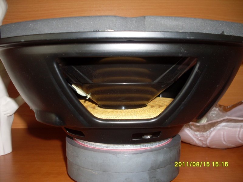

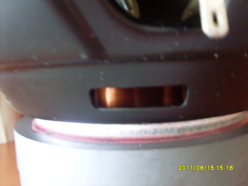

Dolgozok a CRX-em hangosításán és közben kerülnek-fordulnak a kezemben a külömböző hangszórók. Ugye a Monacor úgy látszik, hogy nem fog bevállni, ezért egy barátom adott pár cuccot próbára. Persze ha valamelyikkel jó lesz a zene, akkor megbugázzuk valahogy.
Adott ma egy JBL 30cm-es hangszórót, ami nem mondom hogy rossz, de hogy kínai, az biztos. Furcsa látvány tárult elém, amit nem tudok hova tenni. Találkozott már valaki közűletek ilyennel:Ugye adott ez a JBL hangszóró. Oldalról viszont érdekes, mert vannak a kosár tövénél rések és ott benézve a lyukakon, kajakra látszik a tekercs egy része. Miért van ennyire kiengedve a mágnes testéből? Ha az a tekercs kint van és közben halgatom a zenét, akkor az csak melegszik nem?
Véleményetek?
