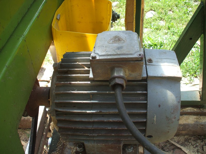

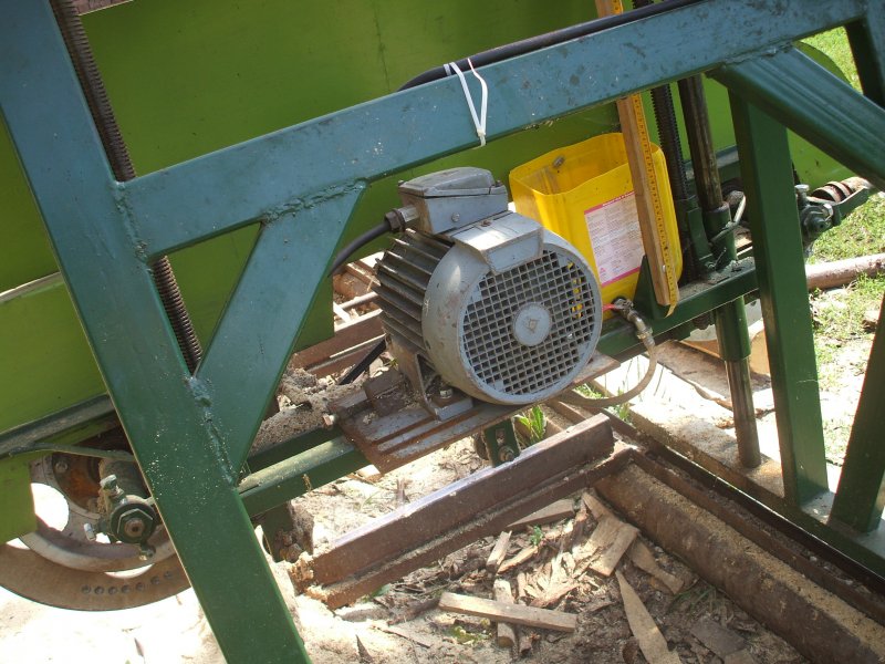

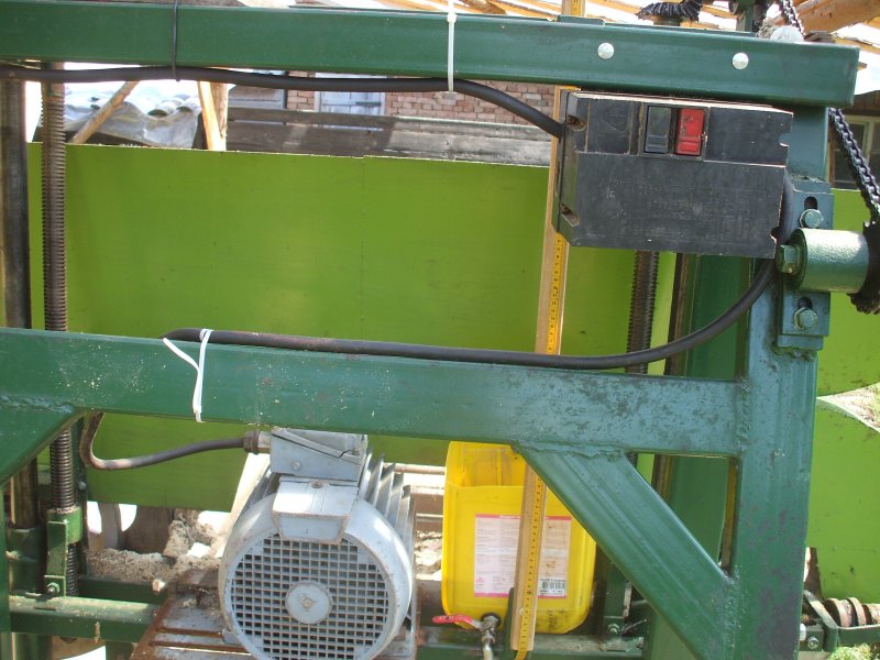

(#) DJanosi hozzászólása Aug 15, 2011 /
Üdv ! Van egy szalag fűrészünk és azon kb egy 5 Kw os 3 fázisú motor ! A megszakító egy elektronikus Ditu kapcsoló ! A problémánk az hogy néha nehezen indul meg a motor szóval kínlódik ! De ez nem mindig van így van mikor gond nélkül indul meg ! Sokszor menet közben is fullad meg pedig alig van megterhelve ! Mik az ajánlataitok hol nézzek korul mivel lehet a baj? Esetleg egyszerűen motor hiba? Válaszaitokat előre is köszönöm ! Üdv:Levente !
(#) kadarist válasza DJanosi hozzászólására (») Aug 15, 2011 /
Cseréld ki a csapágyakat a fűrészben és vélhetően megjavul. Korongfűrészeknél is gyakori probléma a csapágyazás és annak beéllításának hibájából adódó fulladás.
(#) DJanosi válasza kadarist hozzászólására (») Aug 15, 2011 /
Mondhatni meg zsír új a fűrész !
Az még nem jelent semmit sem. Érvényesíteni kell a garanciát.
Ha levesszük róla a lapot és meghajtsuk a kerekeket zaj és intenzívebb súrlódás nélkül megy tehát nincs baj azzal ! De mondom nem mindig van ilyen baj van mikor könnyeden megy ez a problematika hogy egyszer megy jól egyszer nem ! Ezt nem tudjuk felfogni !
A villanyhálózat rendben van?
(#) DJanosi válasza kadarist hozzászólására (») Aug 16, 2011 /
Van egy malmunk és azon van egy 7.5 kW os motor ! Hibátlanul megy !
(#) kadarist válasza DJanosi hozzászólására (») Aug 16, 2011 /
Ebben az esetben oda kell hívni a helyszínre egy szakit, aki kontrollálja a szituációt.

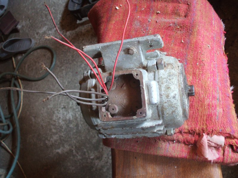

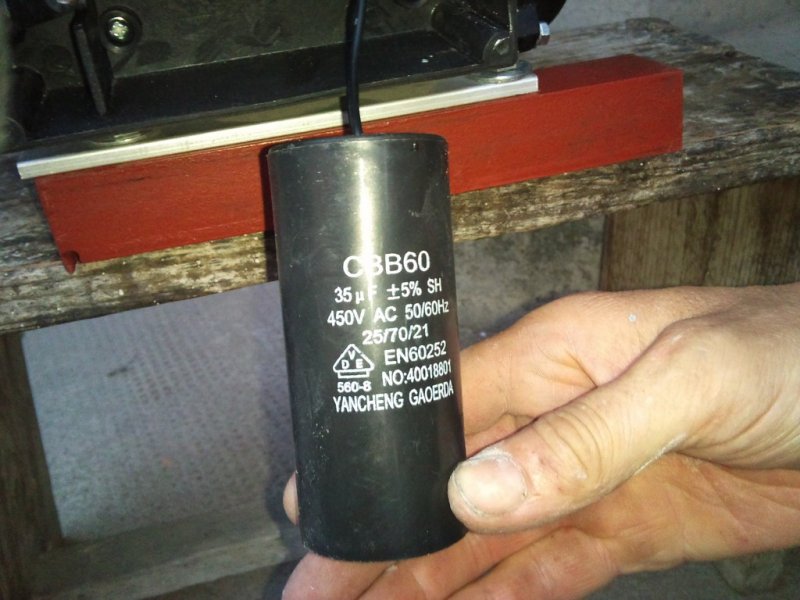

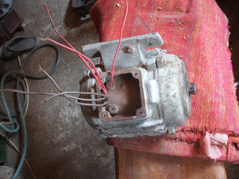

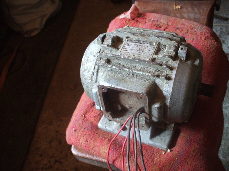

(#) Attila30 hozzászólása Aug 23, 2011 /
Sziasztok. A segítségeteket szeretném kérni.
Van egy egyfázisú, elméletileg 2,2Kw-os ( nincs adattáblája) villanymotorom, egy kompresszorra szeretném, de sokkal gyengébb mint az elődje. (1,5 Kw, egy fázis) Csak rásegítéssel indítja el a kompresszort, és amint nyomás van megáll. (1 bárnál) Üresben szépen jár, nem melegszik. Van rajta egy 35 mikrós üzemi kondenzátor, meg valami hővédelem. Arra lennék kiváncsi, hogy ki lehet-e deriteni a tényleges teljesítményét valahogyan, vagy miért lehet ilyen gyenge. Van pár kép a jelenlegi bekötésről. Egy piros, két fekete, két fehér megy a motorba.
(#) karaszbandi válasza Attila30 hozzászólására (») Aug 23, 2011 /
Hát, valahogy a teljesítmény és a kondi értéke nálam nem jön össze. Vagy kicsi a kondi, vagy nagy a motor teljesítménye. Vagy jó a kondi, de akkor kicsi a motor.
(#) Attila30 válasza karaszbandi hozzászólására (») Aug 23, 2011 /
Nekem is szembetűnt mikor megnéztem, ezt a motort pedig üzletben vettem használtan.( Ki lehet valahogyan mérni a tekercseket?

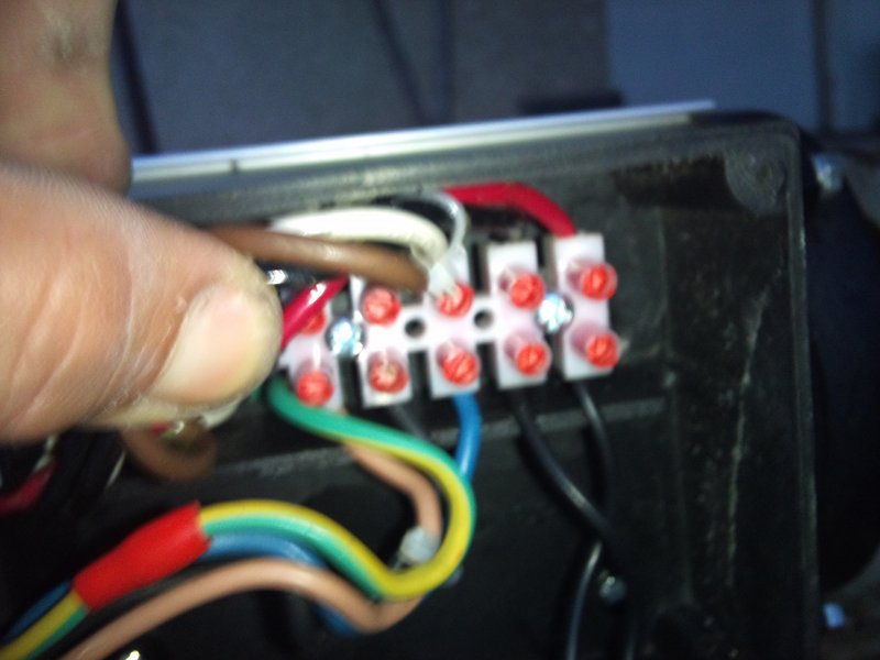

(#) DJanosi hozzászólása Szept 1, 2011 /
Üdv! az elmúlt napokban kaptam egy motort illetve mar régóta megvan de mindig átléptem rajta ! Gondoltam egyet ,hogy jó lenne beindítani ! Az információk szerint 3 fázisú motor ! Próbálgattam bekötni de sehogy nem indult ! Makrancos egy motor és gondoltam hogy azért ha lehet kar volna hagyni pihenni ! Valakinek elképzelése?
(#) DJanosi válasza kadarist hozzászólására (») Szept 1, 2011 /
Cseréltünk motort és most hibátlanul megy a motor méretre ugyan az de a fordulata az nagyobb és azzal nagyon szépen megy teszek fel egy pár képet hogy lássad miről beszeltem itt meg a régi motor van!

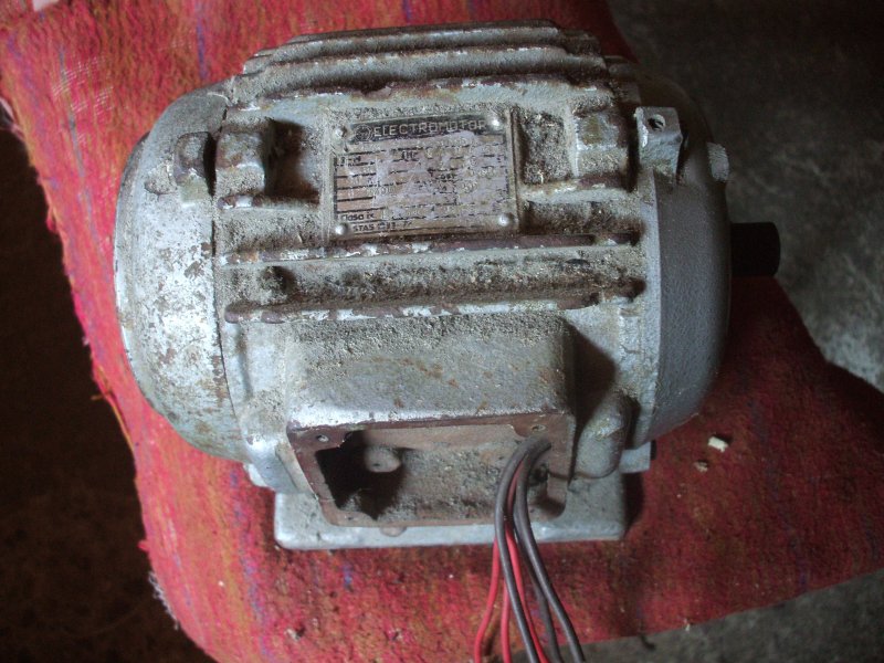

(#) tacsi hozzászólása Szept 2, 2011 /
Érdeklődnék hátha valaki ért hozzá.Van egy régi hajdu energomat mosógép motorom amit fel szeretnék használni terménydarálóhoz.Valaki egyszerű nyelven le tudná írni nekem hogyan lehetne bekötni?
Elvileg 220-as mivel mosógépbe volt de viszont nem értek hozzá de mintha gerjesztős lenne ez a motor vagy ilyesmi mert anno valami szürke hengeres kütyü is volt a motor mellett beszerelve de azt viszont nem tartottam meg.Nem tudom ennek a kütyünek a nevét és nem tudom szükséges -e a működéséhez.
(#) ujfalusi válasza tacsi hozzászólására (») Szept 2, 2011 /
Az a szürke kütyü az indító kondenzátor. Szükséges hozzá.
(#) tacsi válasza ujfalusi hozzászólására (») Szept 2, 2011 /
Köszönöm.A teljesítményét esetleg meg tudod adni hogy milyen szükséges hozzá?
Ezt én innen nem tudom, de 8-12 µF között bármi jó. A lényeg hogy motorindító kondi legyen.
