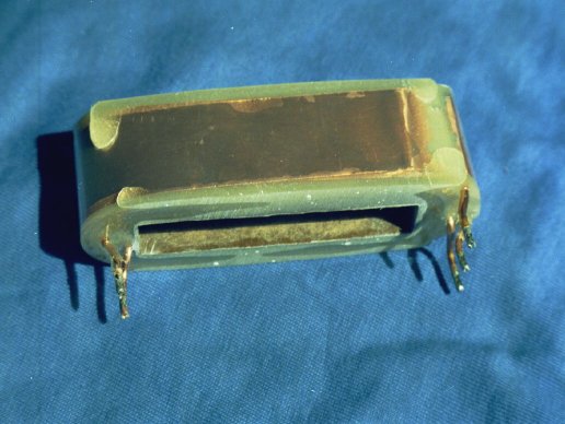

(#) AccessDenied válasza peter1995 hozzászólására (») Okt 21, 2011 /
Szeva! Bármit lehet csinálni mikrohullámú sütő trafóból. Ha szét tudod szedni úgy, hogy ne sérüljön az eredeti primer (hímestojás) és az eredeti szekunder helyére betekersz szép vastag réz kábelt, úgy hogy legyen 12V, meg még egy olyan 3-4V-os kimenet, akkor a 12V-os ágat ha egyenirányítod és ráteszed az akksit, bármeddig rajta hagyhatod, mert csak 14,2-14,4V-tal tölti(12V-os váltó fesznek a csúcsa), ahol még éppen nem bomlik a víz és nem töltődik túl az akkumulátor. Ha egy kis kapcsolóval rányomod a plusz 3-4V-os szekundert, akkor meg pezseghet kicsit, de beleszúrja az ampert, csak figyelni kell az akksit. Kicsit vacak a hatásfoka, úgyhogy ha gyakran akarsz aksit tölteni, nem érdemes a gyári primert használni, onnantól meg macera, mert a csévetest gyártás-tekerészés időigényes nagyon. Lehet hogy folyamatos üzemnél hűteni is kellene a trafót, mondjuk egy pc táp házába. Olyan 5-800W körül lehet belőlük kihozni, az 12V-on elég sok amper (50+). Olyan kábellel kell megtekerni, hogy 3,5A/négyzetmm keresztmetszeti áramot ne lépd túl (nagyon) mert leéghet. Kis parketta lakkot keresel, abba belemártod és zajos se lesz utána. 220V-ra nagyon figyelni kell(jól szigetelni), élesztéskor multiméterrel megmérni hogy nem üt-e át a primer vagy a szekunder a vasmagra. Életképes ötlet amúgy. Javítsatok ki ha valami rosszat mondtam

(#) peter1995 válasza AccessDenied hozzászólására (») Okt 23, 2011 /
Ó hát azzal nincs gond mivel a vas már szét van vágva és sértetlen a primer. Ha jól tudom ezek gyárilag kb 1menet/V-tal vannak tekerve? Akkor olyan 12 menet menet kellene nekem és még 3-4 menet hozzá. Van 2,3mm átmérőjű rézdrótom ha abból 3 szálat összefogok és valami hőálló szalaggal összeragasztom szerintem elég lehet?
(#) AccessDenied válasza peter1995 hozzászólására (») Okt 23, 2011 /
10menet+3-4 menet, de a legtutibb sztem az lenne, ha vagy 5 menetig menetenként csinálnál csapolást és akkor magadnak meg tudod mérni hogy melyik a legjobb fesz. Nem ott szokott lenni a gond, amikor szétvágod a vasmagot, hanem amikor a vasmagból kiszeded a primert A réz amit terveztél bele sztem fasza lesz, 14A-t bír kb szigeteléshez ott a festőszalag. Merev drótnál a vasmag éleit jól szigeteld le, mert könnyen lekontaktolhat rá az első feltekert sor. Én mire 3x1,5-ös drótból megtekertem, úgy hogy cimbora segített, rendesen leizzadtam, mondjuk nekünk 32 menet ment fel.
1menet/volt kb igen, de ezt pikk-pakk le tudod tesztelni
ha kész van mielőtt lehegeszted, szorírsd össze pillanat szorítóval, vagy ami van, és teszteld le
