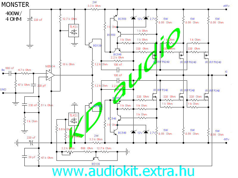

Amúgy én éppen egy hasonló végfokon dolgozok, PA célra 2x500 watt hasonló IRFP 240-9240 párral. Igaz nem olyan kifinomult, de a hangja elmegy, és nagyon szívós. A következőben pedig 4 ilyen vég lesz, 2-2 hidalva így 2x1000 watt lesz. Igaz a hangszóróvédelem még nem tiszta előttem, hogy hogyan oldjam meg. Több nagy relé fog kelleni bele. Természetesen kapcsi táp fog kelleni bele, amihez nem értek.

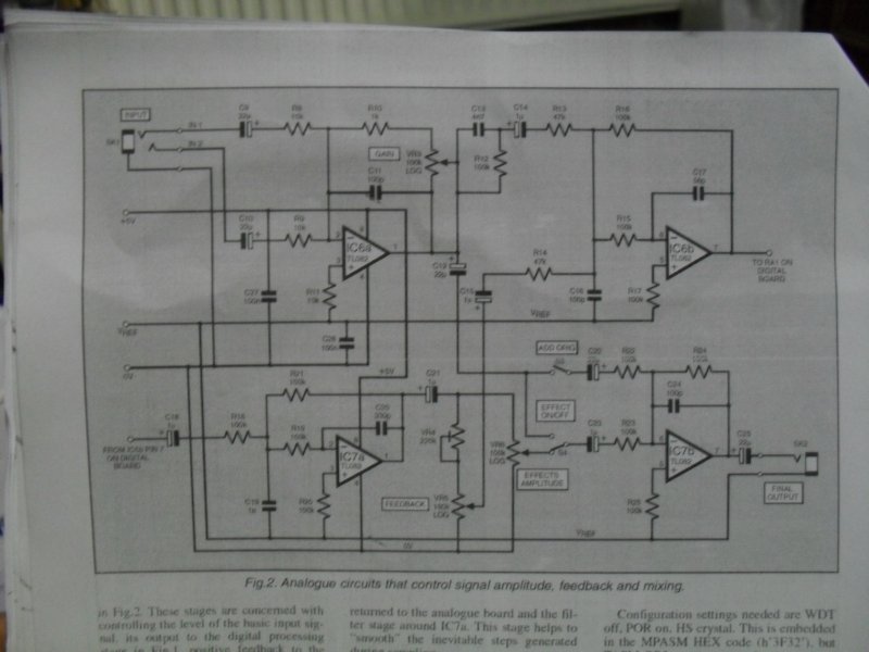

Ennek az effektnek monó a kimenete ezt szeretném az erősítőre kötni.

Kellene nekem Egy egyedi keverő ehhez ebben Tudnál segíteni? Ugyanis az effekt bemenetére 1-2V-os jelet kell küldeni.

Itt nézz körül. Tudni kéne mekkora jelből kell 1-2V osat előállítani.

(#) lajos1969 válasza reloop hozzászólására (») Aug 19, 2011 /
Ilyesmire gondoltam volna.
sematic.lay
(#) emersys válasza Bártfai Ferenc hozzászólására (») Aug 19, 2011 /
Szia.
Amit én még fontosnak tartok, egy ekkora teljesítményű végfoknál az a kimeneti rövidzárvédelem..
Nem tudom, az a 450W-os tartalmaz-e ilyet., gyárilag van-e bent mondjuk egy visszahajló áramkorlát.
Vagy ha nincs, akkor azért, mer KD mester nem bízza a hangot a véletlenre.
Az utóbbi estben is megoldható a dolog, csak méretezni kell hozzá egy relés rövidzárvédelmet. (és igen a végranyók bírni fogják a relé reagálásának idejét, méghozzá a teljesítmény ellenállások (+ a vezeték fajlagos ellenállása) végett, ami 0.33 Ohm felett már megbízhatóan kiszolgál egy ilyen védelmet)
(#) reloop válasza lajos1969 hozzászólására (») Aug 19, 2011 /
Ilyenkor az az ésszerű válasz, hogy vásárolj egy használt gyári keverőt amin van SEND és RETURN csatlakozó az effekt számára.
Ha felkészültnek érzed magad a csöppet sem egyszerű mechanikai kivitelezésre, akkor az előbb linkelt topicban beszéljük meg mit lehet kihozni belőle.
(#) Bártfai Ferenc válasza emersys hozzászólására (») Aug 19, 2011 /
Esetleg egy ilyen rövidzár védelemhez kapcsolás?
Nah igen, én ugyan a sajátomra csináltam ezt meg.., ami bipoláris.
Kérlek küld majd el a privátba, vagy ide a fórumba a pontos végfok kapcsi rajzát, és beméretezem a szükséges módosításokat.
Fontos lenne még a szimmetrikus tápfeszed nagysága is.
Az a védelem közvetlenül tartalmazza a koppanás védelmet, túlvezérlési áramkorlátot ( ebből adódóan a kimeneti rövidzárvédelmet)- ezt egy trimmer segítségével tudod bekalibrálni, valamint egy termikus hővédelmet.
Ezen kritériumoknak, egy Pa végfoknak meg kéne , hogy feleljen a stabil működés érdekében.
Sajna mivel nem vagyok már odahaz ezért nem tudom ma feltenni sehova megmutatni, de amit kaptál tőlem mappát, abba láthatod őt is ( relés panel ) .
(#) reloop válasza emersys hozzászólására (») Aug 19, 2011 /
Szia! A rajz a Vf2 topicból származik.
