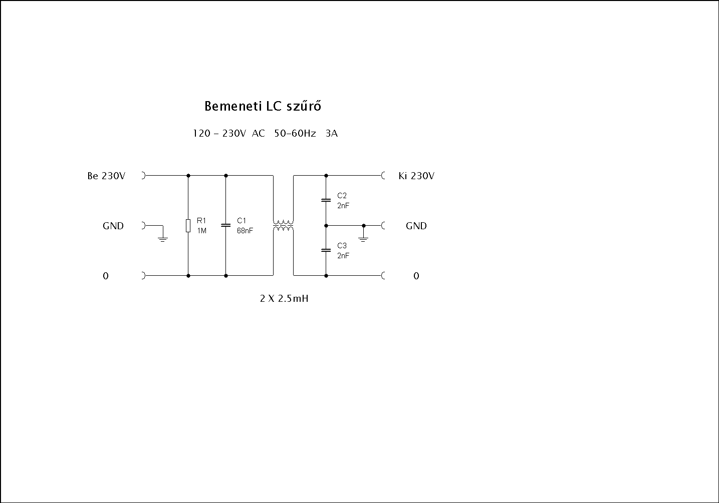

Lehet már volt szó róla, de azért meg kérdezem. Hogy kell méretezni a bemeneti szűrőt?
Mi számít? Mire kell figyelni?
Találtam egy gyárin egy rajzot. Beteszem ide.
(#) lorylaci válasza emmzolee hozzászólására (») Aug 16, 2011 /
Az R1 nagyjából mindegy, annak csak az a feladata, hogy kisüsse a kondikat, és íy a kihúzott dugó ne rázzon meg.
Mérd meg egy söntön az áramot, ha tudod bonts fel fourier-el, és nézd meg, hogy mely komponensek mennyivel nagyobbak a megengedettnél (vagy az általad kívánt értéknél). Ekkor számold ki, hogy az alkalmazott másodrendű szűrő esetén mekkora keresztezésifrekvencia kell, hogy a 12dB/oktáv csillapítással megfelelően csillapítson.
A terhelő impedanciát ki tud számolni, a kért terhelésnél, ismerve a hálótzati feszt.
A terhelőimpedanicaából és a keresztési frekvenciából ki tudod számítani az L és C értékeket.
A tekercs megvalósításánál lehetőleg arra kell figyelni,hogy ha toroid, akkor egy rétegben tekerd, így minimalzálca a prazita kapacitásokat. Különben a nagyon magas frekvenciás komponeneseket már nem csillapítja megfelelően.
A kondinál van direkt ilyen célra kaphatók.
Persze ez igazából akkor lényeges, ha valamilyen szabávány szerint zajkibocsátás szempontjából meg akarod feleltetni.

(#) emmzolee válasza lorylaci hozzászólására (») Aug 16, 2011 /
Húú ez jó kis feladat lesz.
Fourier-t tudok nézni a szkópon.
Mivel ez egy önrezgő rezonáns cucc lesz, nem hiszem, hogy más frekin is kell zavarral számolni, mint a kapcsoló freki.
Kössz a tippet.
Olyanokkal is leht még türkközni, hogy a common-mode tekercsen két a tekercset egymástól lehtőelg távolhelyezed, így nagy szórási induktivitása lesz, így differential-módban is csillapít valamennyit.
Persze ilyen pontos számolásokra csak akkor van szükség, ha meg kell felelnie a ... szabványnak. A zavarkibocsátás amúgy nem jelentős. Én egy tirisztoros motorszabáylzótól mindog jobban tartok.
Az általad említett kb 100W teljesítményél elég egy kis mag, bonthatsz is.
Ha mondjuk 100W lenne a felvett teljesítmény. Akkor 230V mellett 0.43A lenne az áram. Az impedancia meg 534 ohm. Ha 12dB kell akkor az 133,5 ohm.
Akkor kell nekem egy 22nF-os kondi, és egy 416uH-s tekercs?
Jól értem?
