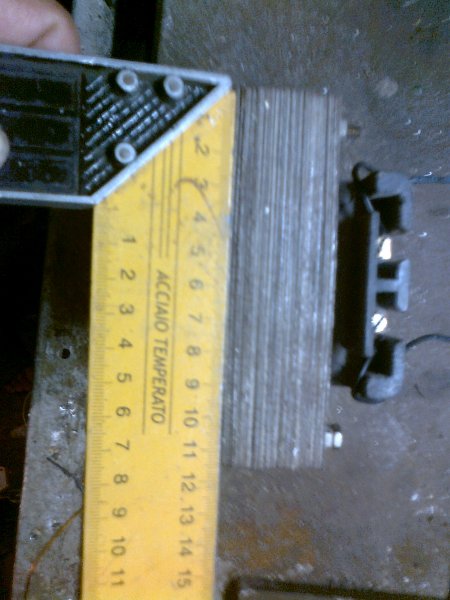

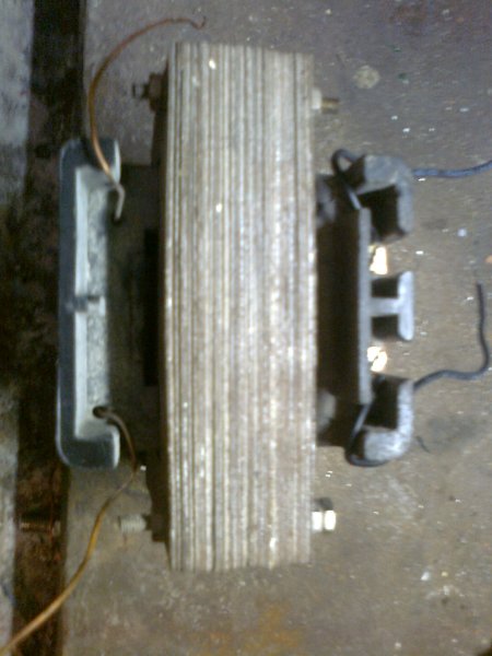

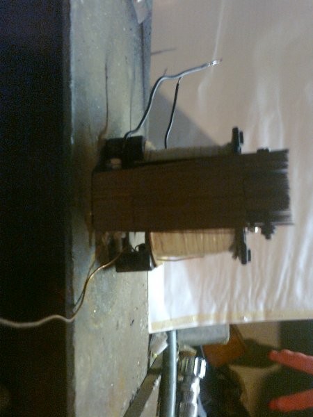

(#) DJanosi hozzászólása Aug 21, 2011 /
Íme az én trafóm ! Nagyon szép darab !A beindítással nincs baj készítettem hozza erősítőt is de túl erős neki ! Ezert mielőtt egy újabbat készítenék hozza meg szeretnem határozni a teljesítményét ! Milyen adatokra van szükség?
(#) ujfalusi válasza DJanosi hozzászólására (») Aug 21, 2011 /
Minek mi az erős?
Ennek ! Bővebben: Link
