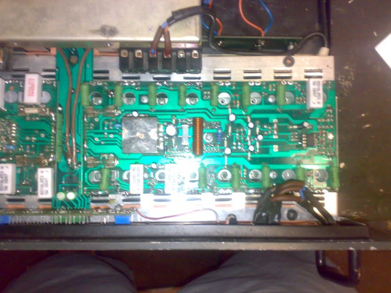

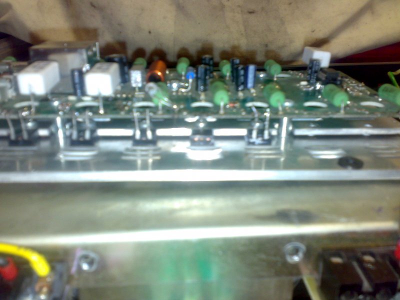

Ez 4 ohmon 600/800w, de ha átkapcsolom hídba akkor a 32 fet együtt izzadja össze az 1200/1600w-ot 8 ohmon, ekkor a két pozitívon van a kimenet és a 2 között 100v mérhető ekkor a toroid névleges teljesítmény felvétele 1800w. Hűtése szabályozott ventilátorral történik, a fet-ek 2 lyukacsos alumínium lap közé vannak csavarozva és a venti csak ezeken keresztül tudja beszívni a levegőt. Ami érdekes még, hogy ha teszek rá egy 40w-os "próba hangszórót", akkor a venti el sem indul. Dobok rá egy 1000w-ost a venti alapjáraton is megy, ha emelek a hangerőn akkor nő a fordulata, viszont ha a zenében pl 10 másodpercig csak közép hangok vannak és utána jön pár keményebb mély, a venti azonnal felpörög anélkül hogy valamihez is hozzá nyúltam volna... Nagyon ász. de ha leveszem a tetejét, a levegő nem megy a bordákon keresztül, azonnal forró alapjáraton is.

Tudnál róla dobni egy képet? Amúgy véleményem szerint nem kell 32 fet 1200 watthoz, az nagyon durva... Ha tönkremegy, bontani is érdemes a feteket ![]() ![]() hehe De a segédelektronika akkor mindent visz. Valahogy figyelheti a bemenetet, ha sok subot érzékel, akkor még a melegedés előtt felpörgeti a ventit. De a hangszóróra való bekapcsolását nem értem. Elvileg a szóró teljesítményét a tekercsen keresztül nem érzékeli... Vagy én nem tudok róla.

Persze. A segédelektronika bd243c és 3db smd tranzisztor, dobok arról is egy kapcs rajzot, azon a táp rész stimmel, de a végben csal 6-6 fet van. Egyébként szerintem a tápból felvett teljesítményt érzékeli a venti...
Ja és ha a kis hangszóróval elkezdem hajtani, akkor másodpercenként kb 1/8 kört ugrál a venti, tehát kb 10s alatt fordul egyet. Érdekes.
Na a többi kép csak így fér fel.
