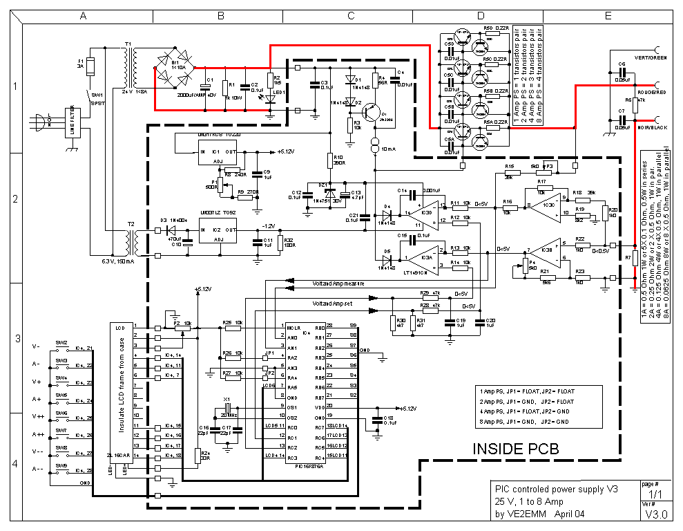

A jelenlegi tápom a téma elején említett egyik legelső táp, működik megfelelően, de a teljesítménye kevés már nekem.
A lényeg, amit meg akarok oldani, hogy ennek digitális legyen a vezérlése, és ezért nekem sokkal jobb lenne, ha a gnd-hez képest kellene a vezérlést megoldanom.
Közben átnéztem egy-két más megoldású tápot is, és rajzoltam egy kicsit. Ez a verzió talán kicsit jobb lesz.
A jp1-en jönne be a vezérlőfeszültség amit DAC-okkal állítok elő.
Milyen hibák vannak még rajta?

Tehát azt szeretném elérni, hogy a GND hez képest 0-5V-ig terjedő feszültséggel (amit az IC1C és IC1D-re vezetek) kitudjam vezérelni a kimeneti 30-50V feszültséget és 0-5A áramot. Remélem így érthetőbb a szándékom.

Nézd meg ezt a rajzot. A földhöz képest emelt feszültséggel tudod vezérelni a két hibaerősítő - bemenetét, vagyis szabályozni a feszültséget és az áramot. A különbség csak annyi hogy az áram szabályozásához nem kell csak max. néhány tized volt sönttől és a kívánt áramtól függően. Tehát a digitális vezérlést úgy kéne megcsinálni (vagy a kimenetét leosztani) hogy pl. 0V-nál lesz áramminimum, 0,4V-os vezérlőjelnél pedig maximum, mondjuk 5A vagy amennyit akarsz. Ezt szerintem meg tudod oldani.

(#) sirály12 válasza Ge Lee hozzászólására (») Aug 25, 2011 /
Ezt szánom előfokozatnak. Már szereztem is hozzá tápot.
(#) proli007 válasza Ge Lee hozzászólására (») Aug 25, 2011 /
Ennek egy apró hibája van, hogy a söntön eső feszültséget nem veszi figyelembe a feszültség szabályozás..
üdv! proli007
(#) sirály12 válasza Attila86 hozzászólására (») Aug 25, 2011 /
Ezt értem is, csak azt nem tudom, hogy a söntöt ha átrakom a negatív oldalra, vagyis a gnd-be, akkor miben változik annak bekötése a comparátorba.
Amit utoljára linkeltem képet, az nem működőképes? Mi benne a hiba?

(#) Ge Lee válasza proli007 hozzászólására (») Aug 25, 2011 /
Szerinted a kimenet feszültsége (árama) hogy alakul ki nem a söntön keresztül?
Ha nem "venné figyelembe" akkor nem is tudnék tizedre ugyanakkora feszültséget mérni a kimeneten 0 és 5A terhelés esetén is. Pedig az bizony stabil, terheléstől függetlenül.

(#) proli007 válasza Ge Lee hozzászólására (») Aug 26, 2011 /
Én nem így látom a dolgot. A referencia feszültség, a GND-vel jelölt ponthoz képest van előállítva. Tehát a feszültség szabályzó ehhez a vonatkoztatási szinthez állítja be a kimeneti feszültséget. A tényleges kimeneti feszültség, negatív pontja, pedig nem a GND, hanem Shunt másik oldalán van. Vagy is a kimeneti feszültség, a Shunt ellenálláson eső feszültséggel kevesebb lesz. Jelenleg a hogy számolom (beállításod szerint), ez végáram esetén 120mV-al kevesebb feszültséget jelent és természetesen terhelés függő.
üdv! proli007
